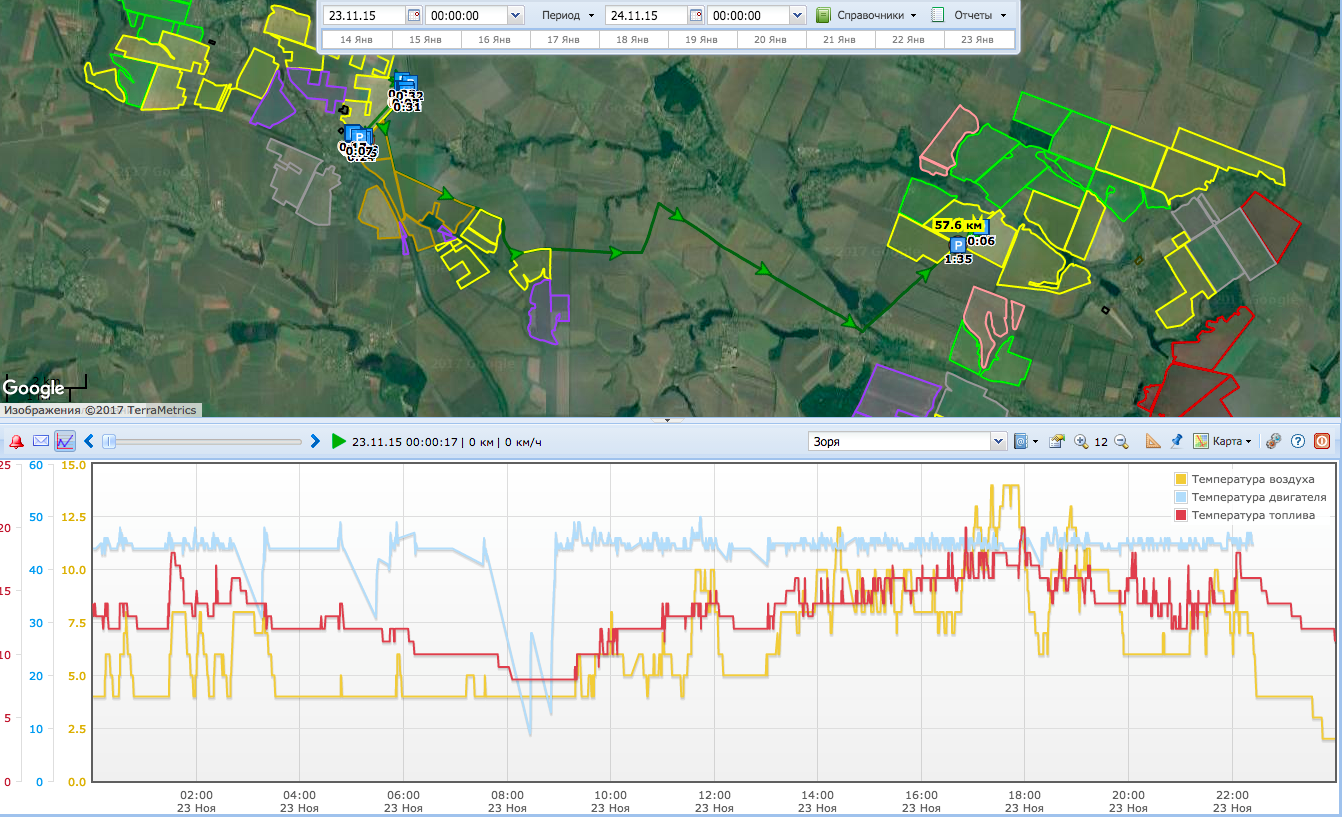

Зимой- зимняя солярка. Присадки и другие "замечательные" добавки влияют на диэлектрическую проницаемость, из-за этого плывет тарировка. В сравнение  с влиянием температуры это "пыль". А иногда и ополонки в качественной соляре приходиться бурить для монтажа дута)
Ниже файл  вложен  с полевых испытаний.
Клиент очень хотел теста на его технике и при реальных условиях.
Дано:
3 датчика температуры.
Один меряет температуру воздуха
2 остальных погружены в оба полубака  для измерения реальной температуры топлива.
Результат  во вложении

Re: Кто то тарировал ДУТ вверх ногами? (+)
vad_98 wrote:
babay  давай график с температурой на конец рейса с горячей солярой и на начало с холодной )) Я терпеливый.
Лови)
