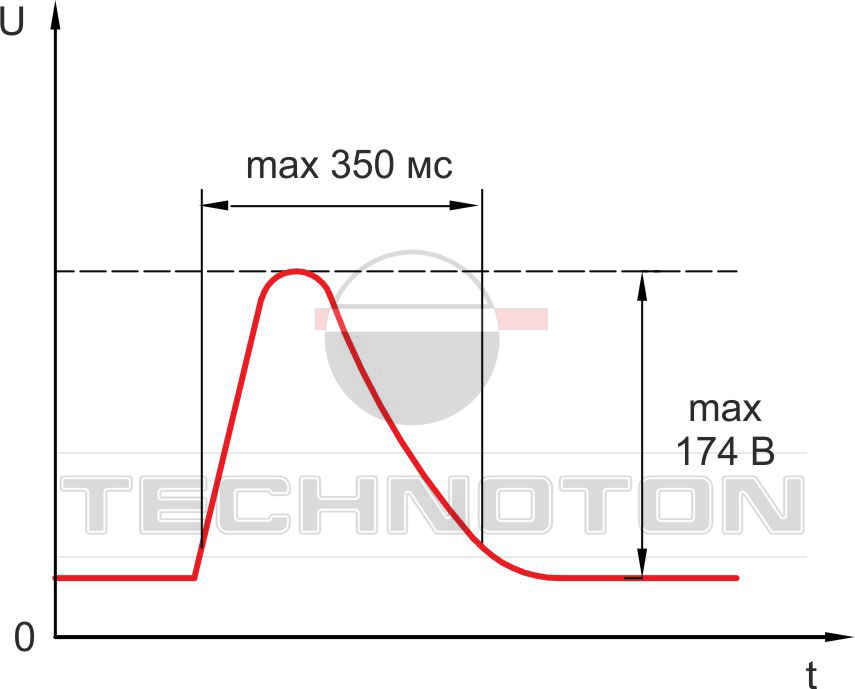

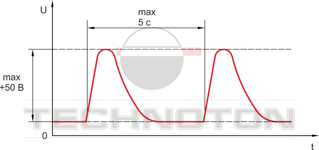

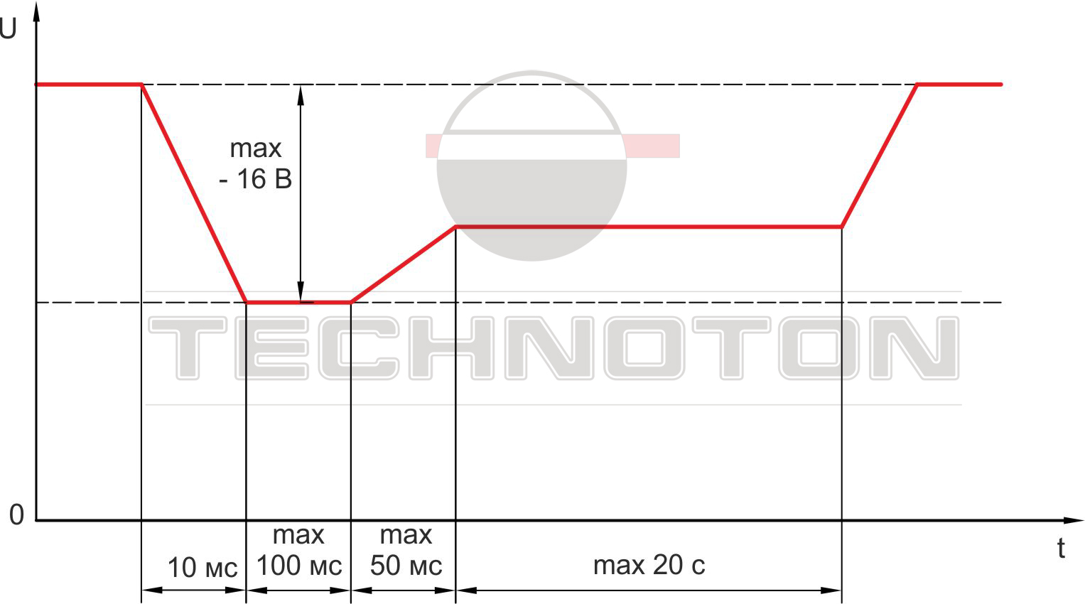

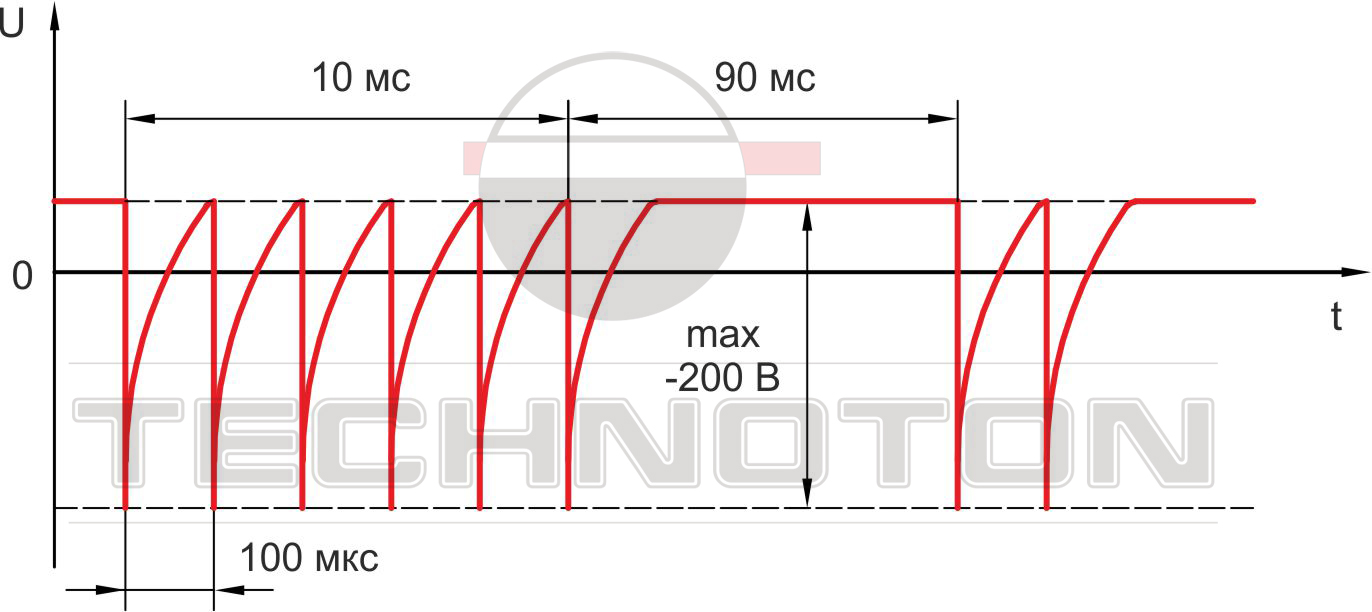

SAT Тема немного сложнее, чем переменный/постоянный. На картинках стандартные импульсы помех в бортсети.

vinkel пишет:
Ну, во-первых, спасибо - подглядел у Вас как оформлять картинки прямо в тело сообщения. Не умел )
По существу,, не столь важно, как называть ток,, при котором напряжение меняется  произвольно в диапазоне от 6-9 до 25-28 вольт несколько раз в секунду.  Можно назвать ""грязным постоянным током", можно назвать переменным с постоянной состаляющей в ...надцать вольт (БПФ, Гильберт и весь спектральный анализ в помощь.),, можно обозвать некой суперпозицией гармонических колебаний.
Но это не то напряжение, которое можно назвать постоянным и на которое рассчитывают многие разработчики самого разного бортового оборудования - разработчики штатных аналоговых дут, например.
И, на мой взгляд, если бортовое напряжение таково - это серьезная неисправность именно автомобиля.(или брак монтажа)
Можно конечно, покупать различные преобразователи, стабилизаторы и прочая, вплоть до дублирования всех требуемых автомобильных подсистем.
Но можно и объяснить заказчику, что "правильно" работающее электрическое оборудование - прежде всего в его интересах,.
Ибо последствия "незамены" пробитого диодного моста (например) могут быть дороже и тяжелее, чем замена этого моста.
Можно отказаться от клиента или его неисправной техники, если он не готов вкладываться в ремонт - он так же и интегратору платить будет.
Но в любом случая, в моем понимании, в данной ситуации производитель не виноват.
На каждом пятом МТЗ-80 сталкиваемся с "переменкой" из-за  неисправного генератора - не было случаев, чтобы клиент не исправлял ситуацию.
Если же о Teltonika в целом  в данной ситуации - при определенных настройках контроля бортового питания (есть практический опыт) могут генерироваться события  и накопление координат гораздо чаще, чем раз в секунду.
Прямые установки параметров не позволяют съем координат чаще 1 раз в секунду. В моих случаях это приводило и к задержкам в передаче, и к потерям, и к путанице в порядке следования координат - похоже, ломается некий "конвейер"/
Но опять же, что является первопричиной?
PS Ваши трекеры "переварили" бы такое питание?
