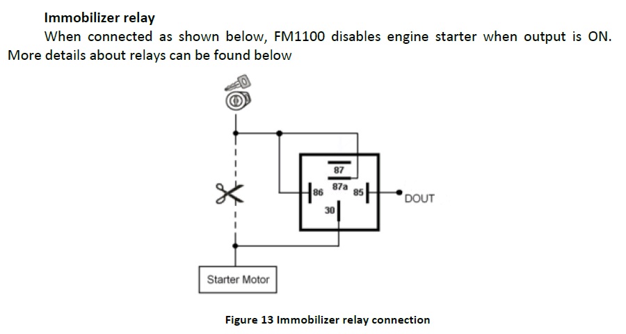

Ситуация  такова, что там не обычный мини USB. В вложенной картинке есть место, которое выделено красным, куда надо подключить USB

Обычного входа mini USB  на этом блоке нет

Не может ли быть такого, что у Вас отломан usb-разъем и Вы видите только остатки?
Судя по картинке из мануала - не стоял ли там внутри обычный мини usb?

Сколько контактов на этом разъеме внутри? Если 3, то один из них - земля (какой именно, видно по разводке наверняка), а два остальных - D+ и D- собственно USB - всего два варианта распиновки, легко опытным путем определить... -)
Если 4 контакта, то к земле еще и питание добавляется - тоже по разводке видно, так что те же два варианта в остатке.

4 контакта и вроде распиновку нашел

Нет, на картинке распиновка разъема под 1-Wire, не USB.

dukado1989 пишет:
Привет, вы можете мне помочь? что двигатель остановлен FMA120 команду SMS ....
также
Кто-нибудь есть команды GPRS GPS для этого?
Извинения использовать переводчик, чтобы написать здесь.
Hello,
It is possible to control engine starter by connecting additional relay to starter and device DOUT. Ones relay connected You can control device DOUT -> engine starter by sms command "setdigout". FOR CONTROLING DOUT BY SMS NO SCENARIO MUST BE IN USE.
setdigout 00 will disable DOUTs (engine can be started)
setdigout 11 will enable DOUTs (engine can NOT be started)
How relay must be connected in attached picture.
Для того что бы с помощью смс контролировать DOUTы прибора ->  стартер двигателя - необходимо дополнительное реле (как должно быть подключено реле на приложенной картинке). Когда реле подключено, блокировка/от блокировка следующими смс
setdigout 00 выключит DOUTы (двигатель может быть заведен)
setdigout 11 влключит DOUTы (двигатель НЕ может быть заведен)
ДЛЯ ИСПОЛЬЗОВАНИЯ СМС КОМАНДЫ СЦЕНАРИЙ НЕ ДОЛЖЕН БЫТЬ ВКЛЮЧЕНЫ
