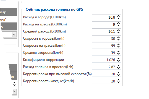

Добрый день, у меня FMB010.... fuel used gps  постоянно показывает 0 ;
                                                       fuel rate gps      работает ;
       машина не читается через obd,
расход по gps настроил с помощью конфигуратора по  мануалу.... с настройками скорости и расхода .. расхода в час при холостых....
   можете подсказать в чем может быть проблема. Заранее Спасибо.

qwip1993 FMB010 вообще не читает OBD параметры, такой функции там просто нет
Но, даже если у Вас FMB001 - -вероятность того, что данные по топливу отсутствуют на OBD разъеме, также очень велика.Вряд ли получится с этим что либо сделать.

yavi  он и не может просчитать мою машину по обд.... я настроил парамерты и в i/o  появились данные...
на прошивках 03.10 всего потрачено топлива не работает, нужно прошивать на 03.17

maxgandreevich wrote:
не подскажете где можно найти прошивку 03.17   ?

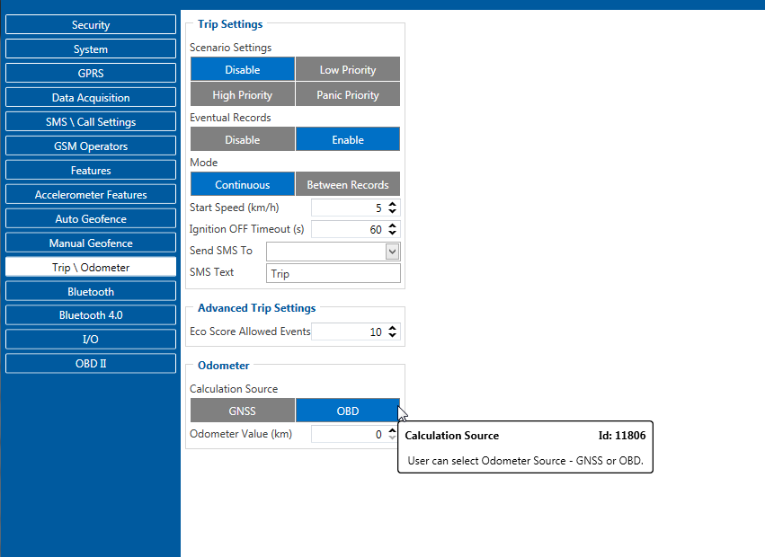

FMB001 не выдаёт прямую информацию по пробегу автомобиля -
overseer wrote:
ODB - диагностический разъем....
- такшто такой информации по ODB нету.
Но по ODB перидаётся информация о километраже после последнего стерания DTC кодов и о километраже проеханым с MIL (Malfunction Indicator Lamp). Изпользуя эту информацию можно изпользовать FMB001 как источник одометра:
•В конфигураторе "Trip/Odometer" выберите "Odometer" -> "Calculation Source" - "OBD"
•Задайте значения одометра "Odometer Value (km)"
Таким образом дополнительный километраж к "Odometer Value" будет добавлятся с информации из OBD.
Теперь чтобы видить етот элемент вкльючите "Total Odometer" I/O элемент.
Возможно такая функционалность Вам подойдёт.
Yuri_Muravev wrote:
Попробовали FMB001 на разных автомобилях, например Kia Ceed, Skoda Octavia и Rapid, Lexus RX. Не у одного из автомобилей не смогли получить пробег с OBD. Данные по температуре охлаждающей жидкости, обороты и многое другое мы получили, но в данном случае нам был важен пробег.
P.S. "Odometer Value (km)" можно настроитсь и с SMS командой "odoset:value_in_km"
