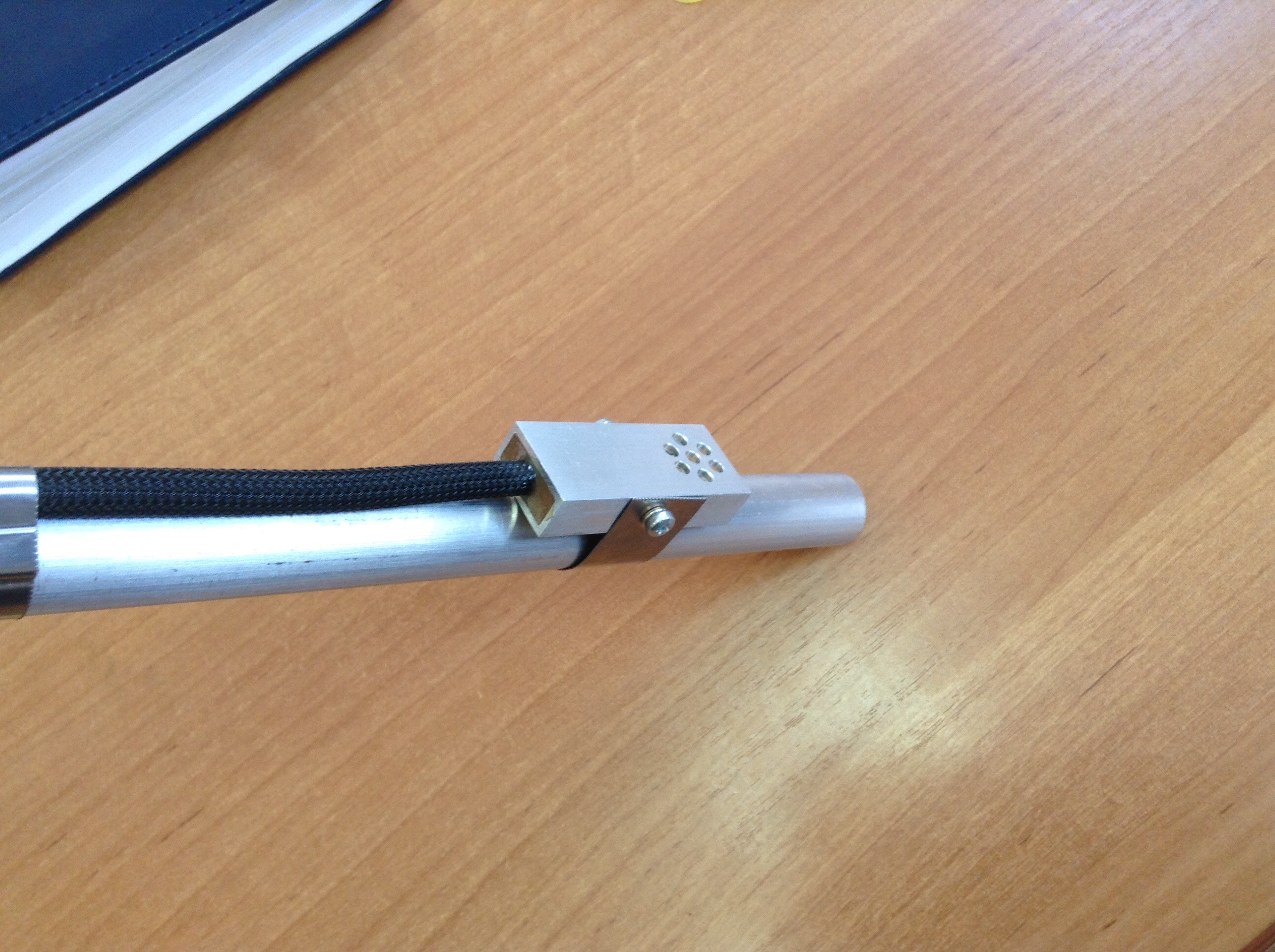

Александр, фото, которое вы выложили, уникально тем, что на нем изображен концепт ДУТа)). Сейчас в серийном производстве он выглядит иначе. Коллеги из "Первого Бита" делились актуальными фото.
Mielta Technology, у меня много уникальных фото из Тамбова А у того прототипа, что на фото, даже есть серийный номер 103.

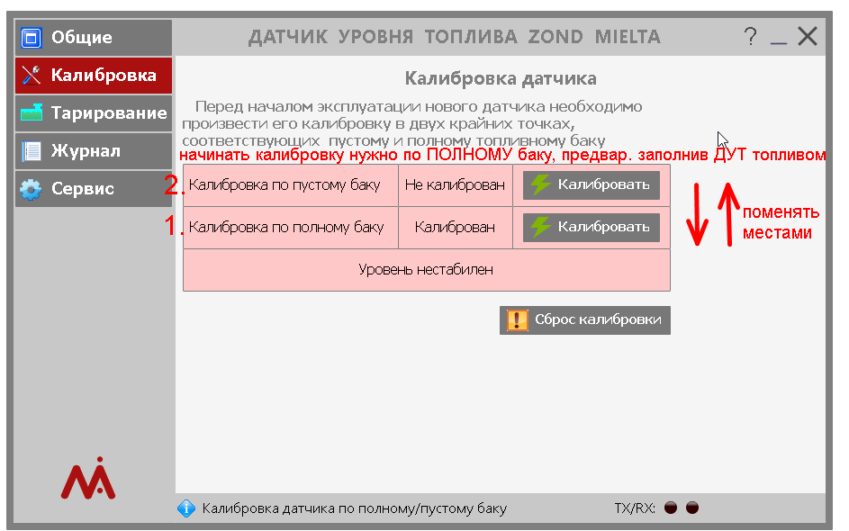

Учитывая специфику тарировки датчика - сперва по полному , а затем только по пустому,
логично бы поменять местами в конфигураторе соответствующие поля и красным выделить этот нюанс, как на скриншоте ниже
Андрей, спасибо за внимание к деталям, примем к сведению.
