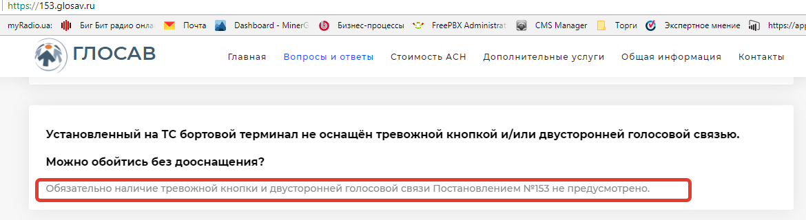

Так вот понимания ситуации пока не складывается.
Есть бумага в УГАДН с требованием голосовой связи.
Есть постановление 153 не требующее голосовую связь
Есть единственный Агент - Глосав, заявляющий что не нужна ни тревожка ни голосовая связь. Скрин в скрепке.
https://153.glosav.ru/
И снова возвращаемся к бумаге в УГАДН - что это , на основании чего требование то?
очень хочется разобраться
