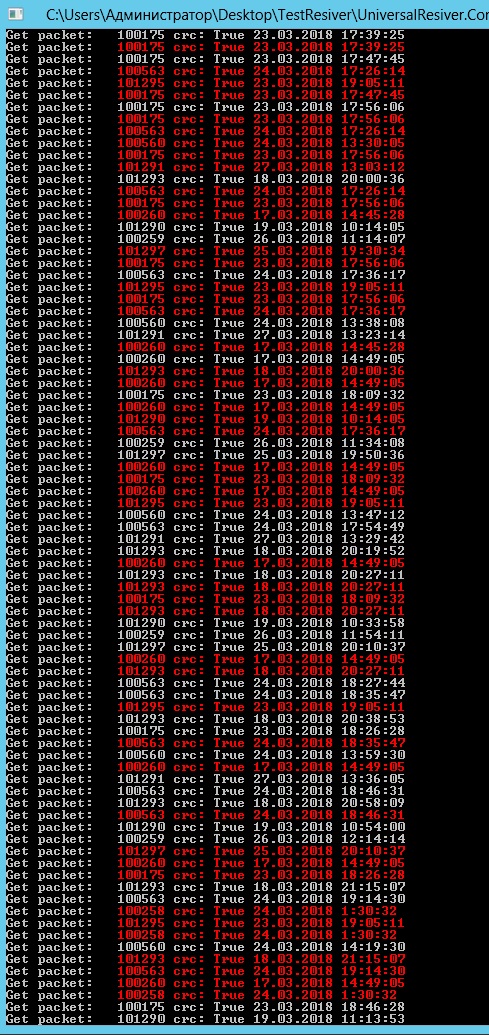

viktand Наша техподердка сегодня отправила Вам модуль на языке C++ с помощью которого Вы можете посмотреть алгоритм работы с получением и разбором TCP пакетов от устройства.

Спасибо, посмотрел. Это лишь малая часть (начало) разборки сообщения от трекера. Но дело-то и не в этом. У нет проблем с получением данных. У меня проблема в том, что трекер "думат", что я не получил данные. И опять шлет их. Т.е. либо он не может передать данные до конца, либо подтверждение его не устраивает. С передачей до конца я разобрался. А вот с подтверждением пока не все ясно.
Ну и я обращаю внимание на то, что ряд трекеров не видят спутники. Вот сервер уж точно ни при чем.
