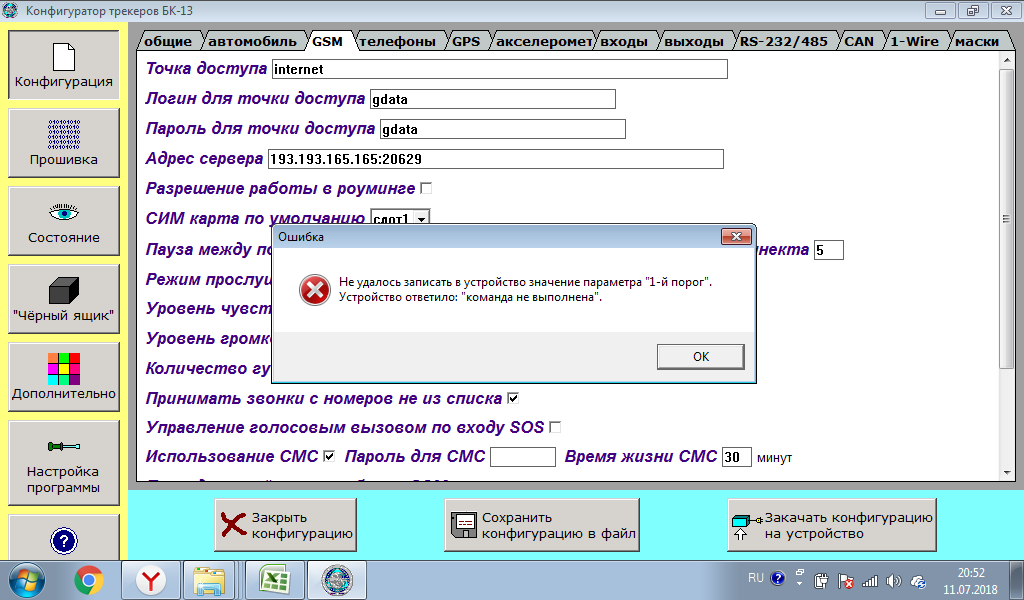

Димитрий спасибо за конфиг. Оказалось что на терминалах установлен пароль. Звонок к глосав не дал результата. Кто-то шаманил над этими приблудами ? Может есть вариант сброса пароля?

Спасибо, запаролен зараза ![]()
Да нет никакого пароля!
Когда в конфигурации выдает ввести пароль-вы просто жмите продолжить!
По умолчанию пароля нет.
Все будет Ок.

спасибо. на виалон как egts заводите? порт в данном формате вбивать: 192.192.192.192:20629 ?
данные пошли, но координаты не обновляет. 1 раз определил и все. ключ зажигания подключен, питание есть. специфичная настроики терминала? может кто рабочую конфигурацию скинуть с дутом на 485 интерфеисе.

Подскажите пожалуйста, есть 20 единиц транспорта оборудованный БК-13. Но они запаролены. Позиция предыдущего интегратора состояние войны с конечником. Задача : сбросить пароль перепрограммировать прибор. Есть ли такая возможность? Помогите пожалуйста
Как сбросить пароль на БК-13, хочу поковырять, а не получается из-за пароля...
продолжить без ввода пароля нажимали?
Да, не принимает
