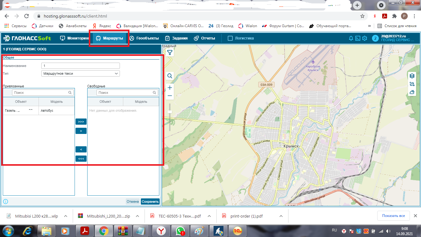

Компания Глонассофт и АО Глонасс организуют эту ретрансляцию без каких либо проблемм.....
Глонассофт добавил для клиента которому нужна ретрансляция в яндекс модуль маршруты. Внутри этого модуля нет ничего кроме поля для указания номера маршрута и поля с выбором типа ТС. А также два окна для назначения ТС на маршрут.
В АО ГЛонасс принцип такой же - мы им сообщаем объекты для ретрансляции, типы ТС и номера маршрутов и они организуют ретрансляцию согласно нового протокола Яндекс.
Что мешает в Виалоне сделать что то подобное, пусть даже как и предлагали ранее в произвольных полях....
Или почему бы не использовать для этого Группы, где при создании группы в тех же произвольных полях мы будем указывать типы ТС и номера маршрутов....
