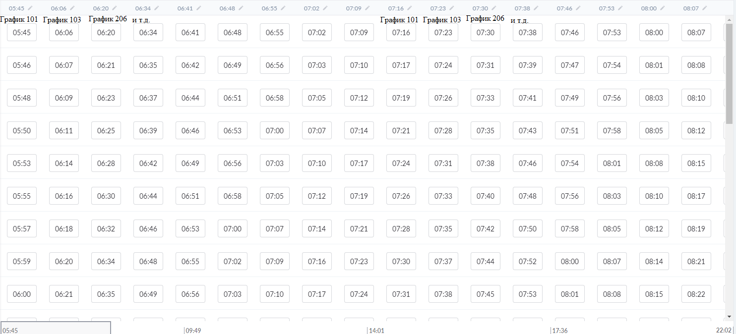

Добрый день. Не планируется ли расширения функционала вкладки "Расписания" в маршруте? Есть необходимость группировки нескольких расписаний в единый график, т.к. на маршрутах по несколько графиков(достигает 10 и выше на некоторых) и при назначении объектов приходится открывать конкретный график и выискивать во всем расписании конкретное время и уже на него назначать.

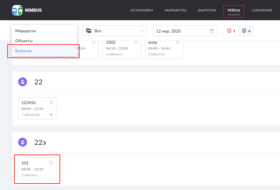

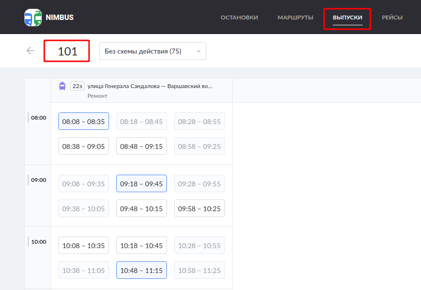

Добрый день, JellyTime!
Для решения вашей задачи попробуйте использовать выпуски. С помощью выпуска вы сможете объединить несколько расписаний.
Предложения по доработке NimBus
Затем на странице Рейсы нужно выбрать вариант отображения по выпускам и назначить объект на все объединенные расписания одним кликом.
Инструкцию по работе с выпусками вы можете найти здесь.

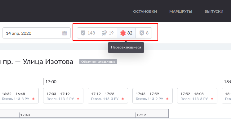

Добрый день, a.avakimyan!
Сегодня мы выпустили обновление NimBus v.1.10.0, в котором добавили новые типы фильтрации на странице Рейсы.
Теперь найти пересекающиеся рейсы стало проще.

Подскажите пожалуйста возможно ли с системе nimbus сделать график, так как у перевозчика много объектов и получается в одном расписании более 98 столбцов и если объект сходит с линии (ремонт...), то тогда приходится тратить кучу времени на переназначение другого объекта как в прямом и обратном направлении в каждом столбце,а еще у него порядка 20 маршрутов и случаи ремонтов и др. очень много, повторюсь займет времени что бы переназначить объект.
Если использовать, как есть в системе автоматическое назначение, то тоже не подойдет, потому что начальные о конечные остановки пересекаются с другими маршрутами. Система возможно будет переназначать другой объект который тоже может въехать в эту остановку но будет на другом маршруте. И перевозчик не может назначать именно несколько объектов на один маршрут у них объекты хаотично ездят по всем маршрутам, сегодня здесь завтра там).
Вот перевозчик и спрашивает возможно ли сделать график по схеме
маршрут-объект-график
а в графике-расписание.
Тогда перевозчик сможет просто в схеме заменить объект одним кликом( не придется в каждом столбце расписания заменять объект!)  и всё, график и расписание остаются без изменений, а объект изменен за 2 минуты). Это очень сократит нереальное время переназначения объекта в каждом столбце расписании!!!)
Спасибо заранее за ответ!

Добрый день, monitoring.29!
Решение вашей задачи зависит от того, каким образом работает ваш перевозчик, в первую очередь от того, как часто меняются назначения объектов на рейсы. Исходя из вашего описания, рекомендую вам попробовать воспользоваться выпусками.
С помощью этого инструмента вы можете объединить расписания из разных маршрутов в одну "цепочку" выполнения. После создания выпусков вы сможете назначать ТС сразу на все рейсы выпуска одним кликом. Этот вариант подойдет, если сами расписания изменяются редко, а назначение объектов на них - часто. Вам понадобится некоторое время, чтобы связать расписания между собой, но впоследствии оперативная работа по назначениям ТС существенно ускорится. Также обратите внимание, что выпуски можно создать для маршрутов с одинаковым номером.
Инструкция о том, как создавать выпуски: https://wialon-help.link/aaf700eb, документация https://wialon-help.link/050a7241. Назначение объектов производится на странице Рейсы, вам нужно будет выбрать вариант отображения по выпускам (по умолчанию в системе используется отображение по маршрутам).
