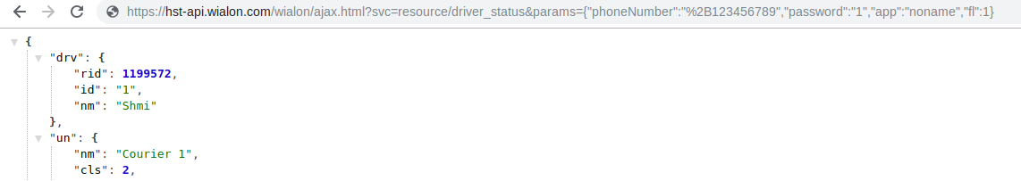

RedRock
В запросе resource/driver_status error:4 кидается в 2х случаях
1) phoneNumber и password невалидые (отсутствуют либо не текст)
2) водителя/объекта с указанным телефонным номером не существует
Ошибка 4 при создании отчета
Re: Ошибка 4 при создании отчета
shmi не помогло, пытался так и с сидом, может надо в разделе апса прописать рельное приложение?
FFA0-0BBB-8911-15BB
https://www.reg.ru
RedRock
У меня этот же запрос (с моим номером водителя, паролем и сидом) проходит
(23/04/2019 09:46:21 отредактировано RedRock)
shmi пишет:
RedRock
Можете скинут http-запрос (со скрытым номером телефона, ключа и sid), если не сложно?
FFA0-0BBB-8911-15BB
https://www.reg.ru
На здоровье (номер изменён)
https://hst-api.telepuls.ru/wialon/ajax.html?svc=resource/driver_status&params={"phoneNumber":"%2B123456789","password":"1","app":"noname","fl":1}
Этот запрос открывается в браузере
