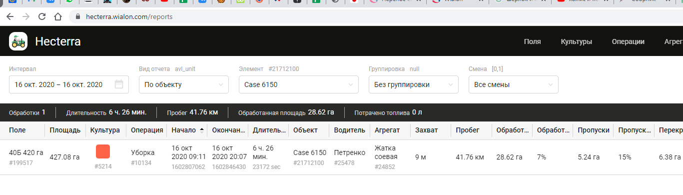

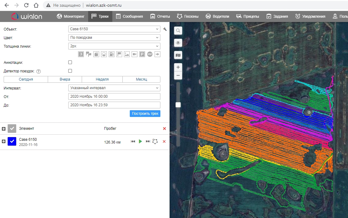

Добрый день, клиент жалуется.
По данным Wialon комбайн Case 6150  находил за период с 16.11 07.00 до 17.11 07.00 130 км. Учитывая ширину жатки 7м убранная площадь составляет примерно 90га, по данным Hecterra результат совершенно другой.
Подскажите, почему такое произошло, и как корректно перенести результаты из Wialon в Hecterra?

У вас на скриншотах сравнивается трек объекта за 16 ноября с обработкой за 16 октября. Поэтому все так расходится smile
Рассмотрели обработки за обе даты.
За 16 октября - всё в порядке. Но что касается обработки за 16 ноября, её длительность 23 минуты, т.к. она была найдена в начале рабочего дня (16.11.2020 09:06), а судя по треку объекта в Wialon, объект двигался до 23 часов.
Что нужно сделать?
Удалить обработку за 16 ноября из отчета и найти, зарегистрировать её заново.
Мы не рекомендуем искать/ подтверждать обработки, пока рабочий день объекта не окончен.
Если у вас остаются вопросы, напишите, пожалуйста, в нашу службу поддержки support@gurtam.com

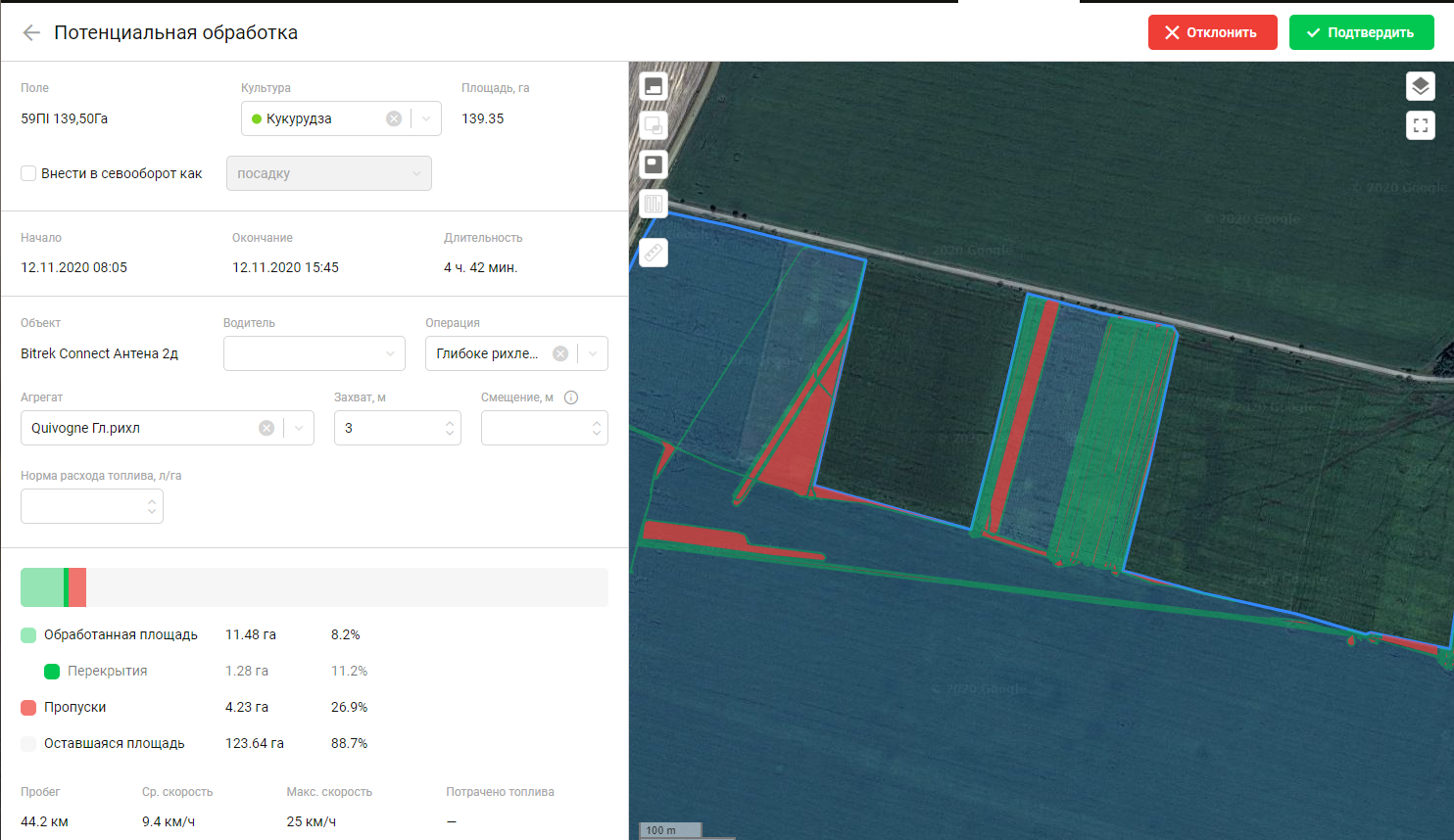

Провожу анализ и сверку ручного подсчета обработанной площади, штатной антены GPS устройств и точной двухдиапазонной антены. Сравниваю результаты , делаю для себя определенные выводы. Статистика показывает, что максимальной точности можно достигнуть, взяв как результат ("обработанная площадь" +  "пропуски"). Ну это как бы и логично, ведь пропуски - это по сути погрешность GPS в большенстве случаев.
   Так как некоторые операции проводятся с участием RTK, технологий от John Deere и т.д, и пропусков как таковых в принципе не должно быть. Но бывают интересные моменты, которые  "пропусками" в принципе то и не являются. Пример на картинке.
Может стоит учесть подобные ситуации в алгоритме подсчета площади? Или ввести дополнительный параметр в настройках, например "допустимая ширина пропуска" или что то в этом роде.
Данная операция может не закрывать все поле на 100%. По факту может быть 10-30% обработанной площади.

LyDjons
Не до конца поняла вашу идею. Какие-то пропуски считать пропусками, а какие-то нет? Или все пропуски считать не-пропусками?
Возможно, эта проблема решалась бы при помощи функцилнала закрытия поля, который мы обсуждаем в соседней теме? Или это не связано?

Как думаете, во вложеной картинке в сообщении ранее, можно считать, что это пропуск?

Пропусками считаются необработанные участки поля небольшого размера (до 1 га).
Остальное считается просто необработанной площадью, то есть предполагается, что обработка еще планируется быть доведенной до конца.
