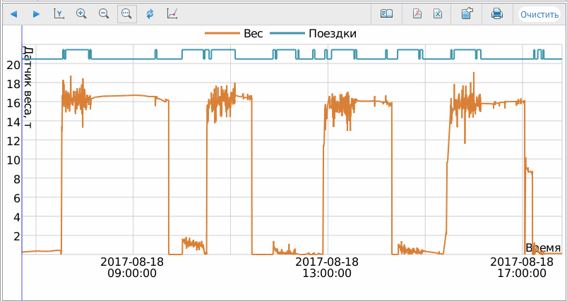

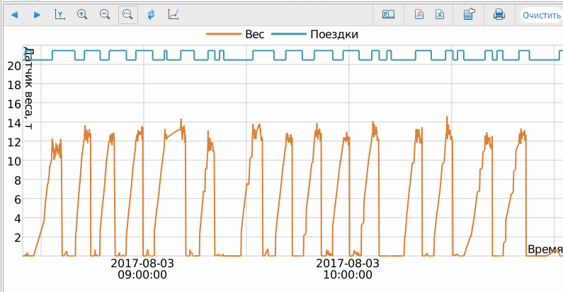

kazintersoft wrote:
Купили пару датчиков Технотон, на днях ждем. Будем пробовать в деле.
По результатам отпишемся.
Как и обещал, отчитываюсь.
Датчик установили (пневмоподвеска). Работает.
Вот график датчика

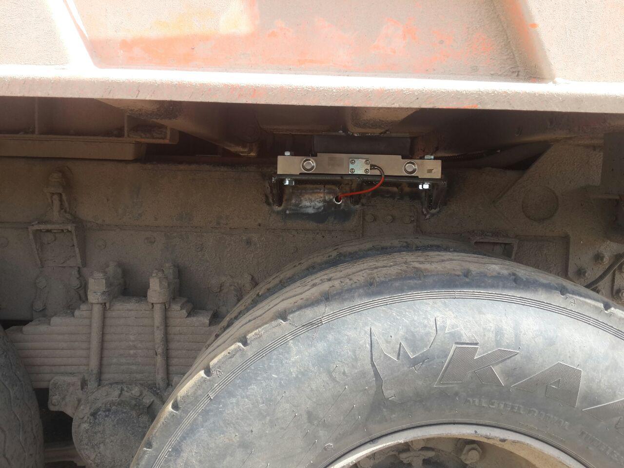

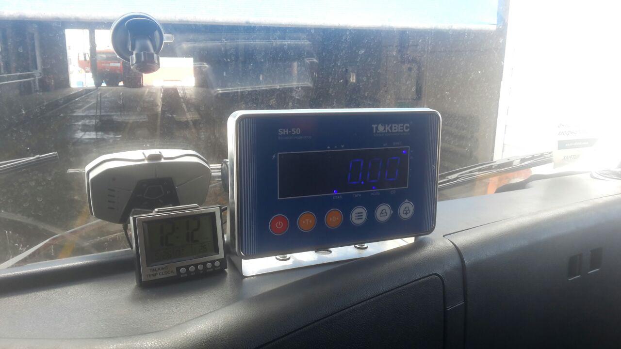

Re: Контроль веса и нагрузки на ось с помощью датчиков
Capacity:  0.5, 2,5,10,15,20,25,50,100T
Цены от 200 баксов до 400,в зависимости от тоннажа. Что думаете?

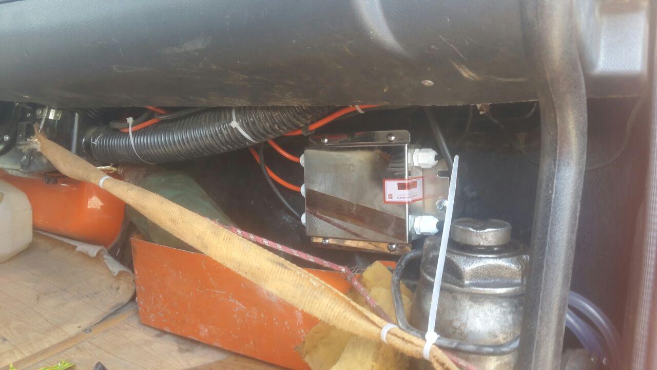

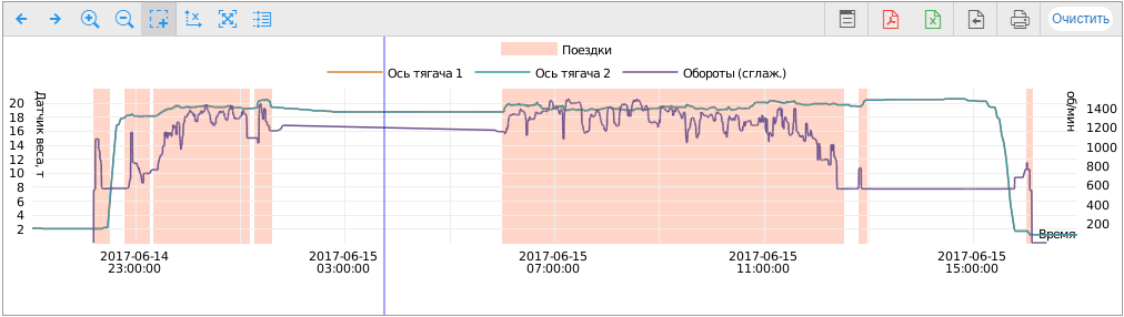

Система контроля нагрузки на ось для грузовиков с пневмоподвеской
Система состоит из блока, устанавливаемого на тягаче и блока устанавливаемого на прицепе.
Каждый блок содержит от двух до шести датчиков давления.
Система позволяет использовать с тягачом любое количество прицепов, оснащённых данной системой, без перекалибровки.
Блок тягача оснащён BlueTooth модулем, позволяющем водителю контролировать вес на смартфоне. Программа калибровки так же работает через BT подключение
Процесс калибровки максимально упрощен, для калибровки необходимо задать заводские данные и данные, полученные при проезде через весовой контроль при загруженном автомобиле. Причем последнее водитель может внести сам, используя программу для смартфона. Ему надо просто ввести данные с чека.
Данные в трекер передаются в формате цифрового ДУТ. Передаётся общий вес автопоезда, вес груза и вес каждой из осей.
На данный момент система находится в состоянии тестирования.

А где датчики давления размещаются? Дайте схемы фото описание оборудования
Датчики размещаются внутри блоков прицепа или тягача. Блоки могут содержать от 2-х, до 6-ти датчиков, в зависимости от количества контуров в пневматике.
Сейчас система проходит альфа тестирование, на DAF 105 установлен блок с двумя датчиками, на полуприцеп-рефрижератор Schmitz блок с четырьмя датчиками
Для подключения системы необходим четырёх жильный провод
+, -, 485А, 485В
На тягаче монтируются розетка, к которым подключается провод от блока прицепа и провод идущий к трекеру.
На прицеп монтируется розетка от которой идёт провод к блоку прицепа.
Для подключения прицепа к тягачу необходимо соединить эти розетки спиральным кабелем из комплекта.

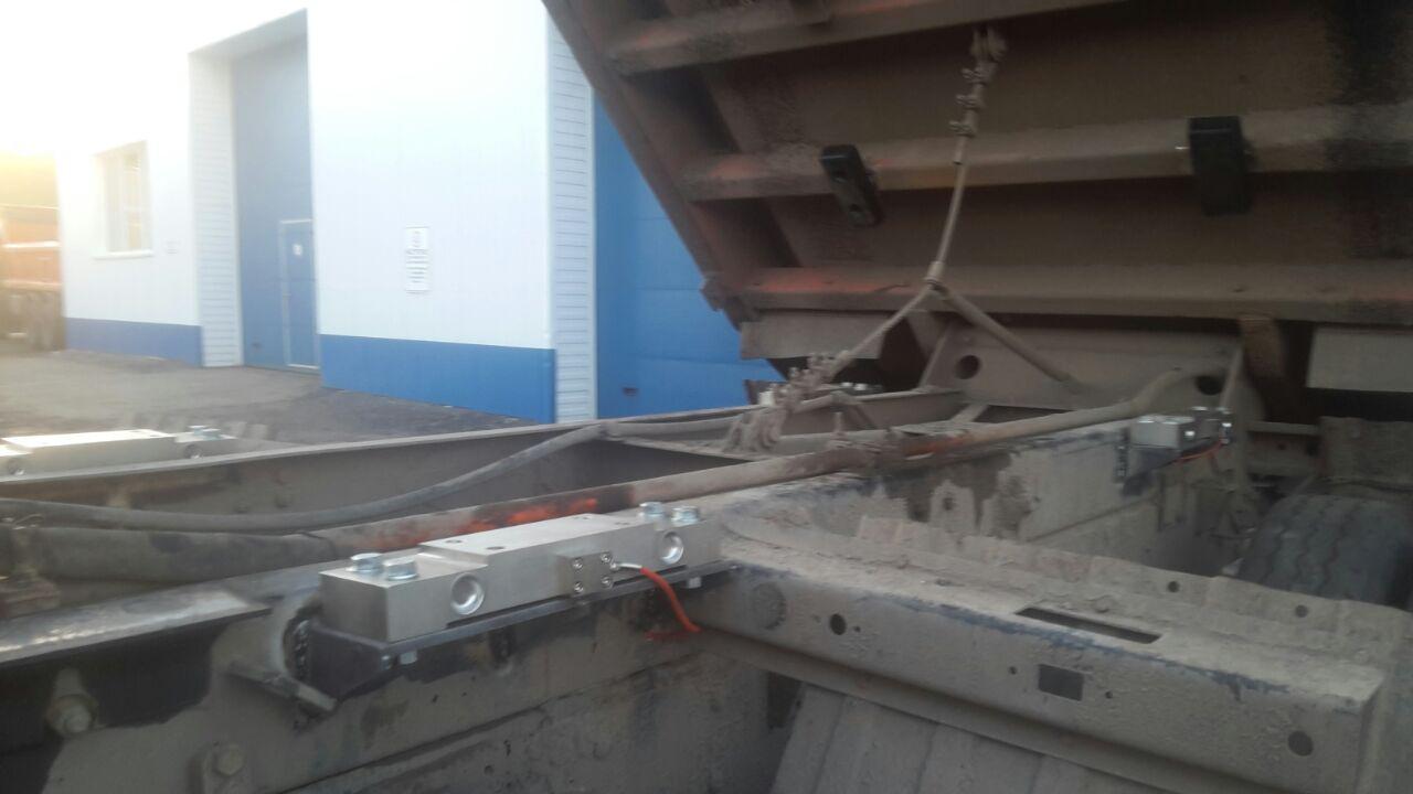

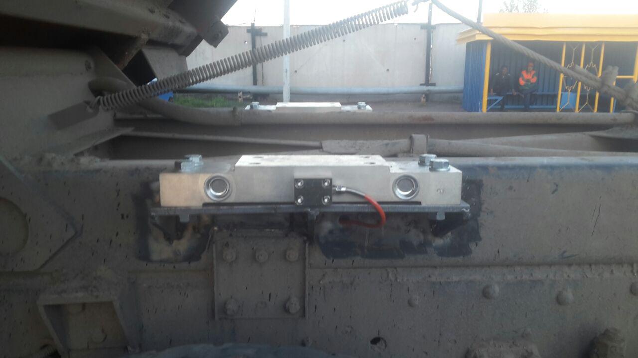

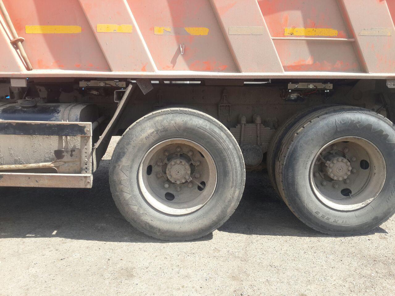

Решили реализовать взвешивание груза на основе тензодатчиков. Установили на раму самосвала КАМАЗ 4 тензодатчика (каждый рассчитан на 15 тонн) с выводом на дисплей в кабину водителя. С него снимаем данные по 485 интерфейсу и передаем на Wialon. Калибровка датчиков проводилась на стационарных весах. За работой системой контроля груза наблюдали в течении 3х месяцев, погрешность измерений составляет от 1 до 7%.  Есть предположение, что часть веса "гасят" подушки установленные на кузове, которые ложатся на тензодатчики, а так же подвеска автомобиля. Подскажите, кто сталкивался с аналогичной системой, как можно уменьшить погрешность измерений?
Фото монтажа и графиков Wialon во вложении.

dskazan , упор в тензодатчики резиновыми проставками? Со временем вмятость образуется?

Вы ее точно тестировали? Хотелось бы реальные результаты посмотреть. Мы аналогичное решение пробовали прошлым летом. Датчики брали Гном. Поставили по датчику в подушки 1 и 2 оси тягача. Для теста откалибровали по полной массе груза. Результаты одинаковые с обоих датчиков, потому что подушки осей - суть сообщающиеся сосуды и давление в них одинаковое. Заказчика в итоге это не устроило, потому что ему важно именно нагрузку на каждую конкретную ось видеть. На ПВК часто бывает, что масса груза в норме, нагрузка по всем осям в норме, кроме одной какой-то. Получается штраф.
Кроме того погрешность в районе 10%. Как вы 1% получили?
P.s. Допускаю, что у нас руки не из того места растут, но ИМХО решение с тензодатчиками поинтересней

Это скриншоты ещё 2016 года, уже тогда система работала с такой точностью. Сам расчет за это время не изменился, изменилась только архитектура системы.
Насколько я понял вы ставили датчики только на седельный тягач, а не прицеп не ставили. При таком варианте вы никогда не получите нужной точности, стоит сместить груз ближе к задней оси и у вас система начнет врать в меньшую сторону, а если сместить к седлу то в большую. При вашем варианте можно было измерить только нагрузку на ту ось куда вы установили датчик.
Как определить сколько датчиков надо для правильной работы системы читаем здесь http://axle-load.com/config,
Как монтируется здесь http://axle-load.com/install
Как калибруется здесь http://axleКак-load.com/calibration

На хвост не ставили. Мы поняли так, что таким способом нагрузку на отдельную ось в тележке не определить - только нагрузку на всю тележку. Не ошиблись?
И еще вопрос. Если вы смотрели на наш график, то там видно: когда машина стоит и двигатель молотит на ХХ - давление в пневмосистеме падает где-то на 10%. Это как-то можно вылечить?

Ошиблись. Прежде чем понять достаточно одного датчика для определения нагрузки на каждую ось, сначала надо определить число контуров в пневмоподвеске, как это делать я давал ссылку выше. Так вот если у вас был прицеп без подъемных осей, без системы перераспределения нагрузки на оси (есть такая), а просто два контура на левые и на правые подушки, то и одним датчиком можно считать каждую ось. Но если датчик стоит правых подушках, а машина наклонена вправо , то вы получите ошибку в большую сторону, а стоит наклониться в левую, то в меньшую. Или груз разместят не по центру между колесами, вы тоже получите ошибку. Поэтому мы всегда рекомендуем ставить датчики и в левый и в правый контур.
Я посмотрел график, но по одному дню (а он там фактически один) сказать точно о причине происходящего нельзя, обычно такое поведение при небольшой утечке в пневмоподвеске.
Нечто подобное сделали. Вот не большой отчет в видео:

Кейсов много. Расскажу про установку на КАМАЗ с рессорной и пятиосный трал Hartung с пневмоподвеской.
Ровно год назад в начале сентября установили систему: на тягаче два датчика деформации на ведущие мосты и два датчика давления в  подвеску трала. Соответственно нагрузки на оси тягача определяются по прогибу мостов, а нагрузки на оси трала по изменению давления под нагрузкой.
Калибровку выполняли поосно сначала на пустом трале, затем на груженном.
Через смартфон можно отслеживать нагрузку на все оси, полную массу автопоезда и вес груза.
Проблемой оказалась интеграция с Омникоммом. Они дорабатывали свою систему месяца 3, но в итоге в их программе Онлайн все выглядит не очень удобно. Сейчас интегратор переводит мониторинг на Galileo+Wialon.
По результатам года эксплуатации проверили, что датчики работают исправно, но требуется повторная калибровка.

Кейсы по тензодатчикам конечно самые сложные и наименее выносливые. В связи с их расположением все гниет, вибрирует и отваливается, запрос абонента о "повторной калибровке" скорее всего может говорить о том, что порядок точности получился никакой.
(edited by galeev.ri@vesasystem.ru 11/09/2020 10:46:28)
Датчик в полном порядке. Ржавчины нет, затяжка болтов в норме. Сигнал на контроллер идет.
Поскольку КАМАЗ был новым, то за год произошла рабочая деформация мостов. Откалибруем, будет показывать верно. Дальше будем контролировать, с виалоном теперь это намного проще, можно графики за период сформировать.
Да и обычные весы надо раз в год поверять и калибровать.
