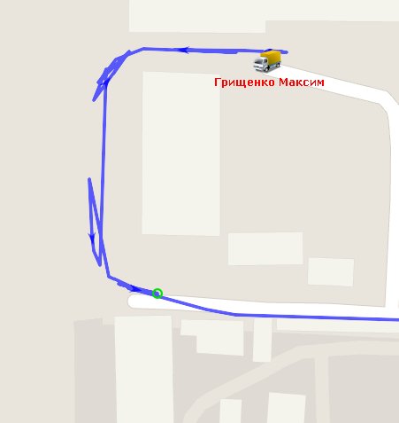

Месяцами все нормально, но в один прекрасный день начинаются какие-то кренделя - прострелы, которые не выравниваются, как буд-то GPS-антена отходит
В очередной раз все тот же трекер на Волге дал сбой. Прострел украл около 50-60 км в эту пятницу (30 Октября). Сегодня все нормально. Какую прошивку не кидаю - все-равно стреляет. Трекер запитан на акумулятор. Кто знает, может проблема не в прошивке, а все-таки в GPS-антене или трекере, кто как думает?
Раз не в прошивке дело, значит в подключении. Что за прострел? Если проблемы с GPS, то должны в этом простреле быть точки с нулем спутников. Если 50-60 км между двумя точками, то дело не в GPS. Может питание пропадает, например.

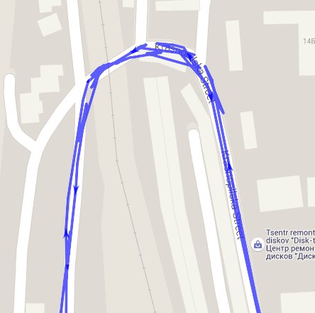

У меня проблема с трекер ФМ1120.
При поворотах координаты прыгают взад-вперед (см. картинку)
Трекер жестко закреплен под торпедой.
Настройки - 100м, 7град, 30 сек
Может кто-то сталкивался с такой проблемой?
cbcarsat какая версия прошивки на приборе?
