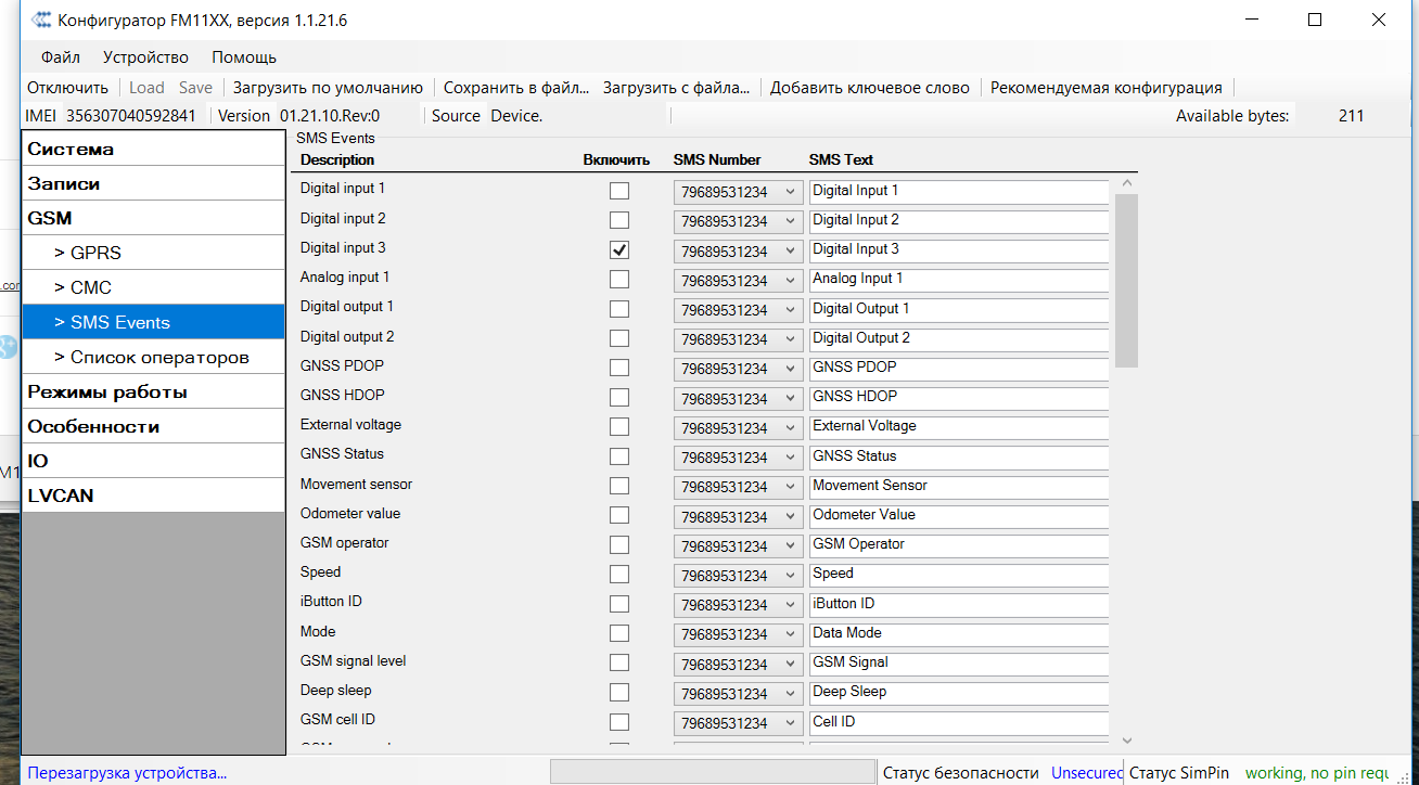

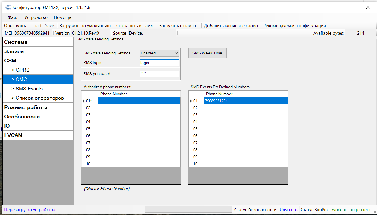

Ребята, подскажите как правильно запрограммировать FM1100 отправку смс по 12 вольтам на DIN 3. Всю ночь просидел методом перебора комбинаций, а он смс при подаче напруги на DIN3 не отправляет. При отправке комманд вида login password setpin 11 ответ отправляет, симка значит работает. Куда копать? Спасибо заранее! Присоединил скриншоты конфигуратора.

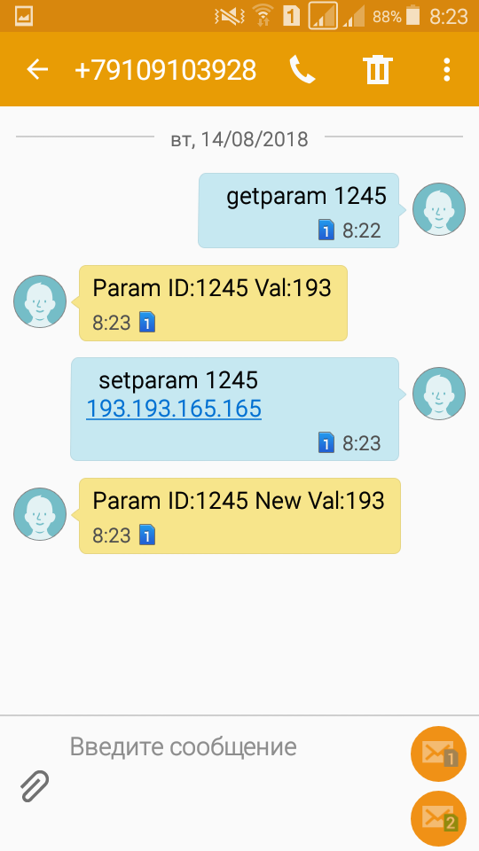

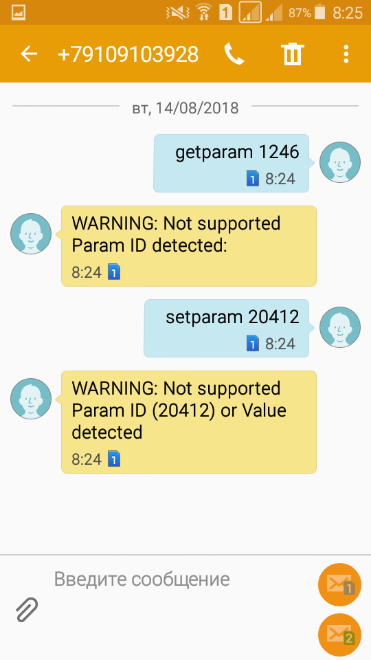

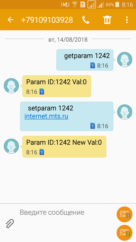

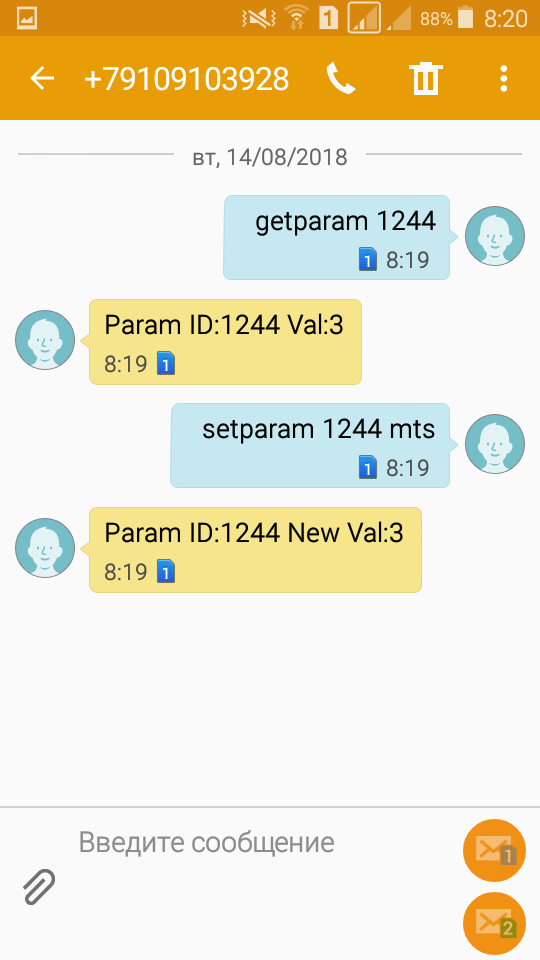

Друзья помогите!
Не могу настроить teltonika fm1100 при помощи СМС-команд.
ВО вложении скриншоты.
Почему так?!?
Помогите

1,566
Teltonika FM1100
Re: Teltonika FM1100
Скорее всего id не верные. В зависимости от прошивки могут быть другие id
1,567
Teltonika FM1100
(14/08/2018 09:04:59 отредактировано k.v.a.)

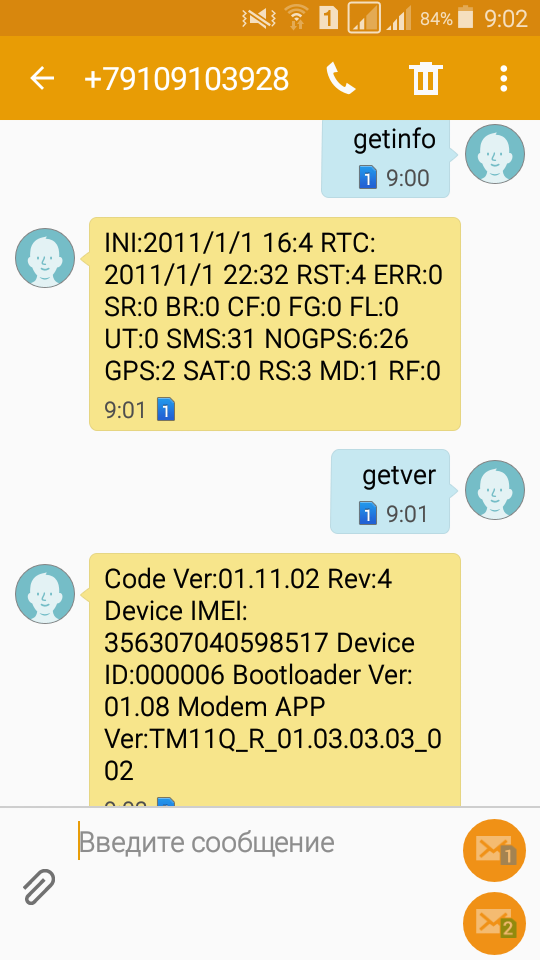

Подскажите какие?
Скриншот во вложении.
  • Teltonika FM1100

Это 100% прибор FM1100?

Попробуйте из мануала по 1110.
ip 1115
порт 1116
Если id подойдут и нет мануала по 1110 - напишите почту, скину.

APN Name SIM1 (ID=1112)
APN username SIM1 (ID=1113)
APN Password SIM1 (ID=1114)
Domain (ID=1115)
Target Server Port (ID=1116)....

Параметры настроил.
Но к сожалению трекер не выходит на связь.
Что может быть?
Помогите!
1,574
Teltonika FM1100
Оператора связи надо прописать. Параметр 1141.
Может быть GPRS не включен. Параметр 1110.
А еще может быть расписание выключено. Для домашней сети 1545 и 1555.
Должно быть 7F,FF,FF,FF,FF,FF,FF,FF,FF,FF,FF,FF,FF,FF,FF,FF,FF,FF,FF
В общем, надо все проверять)
