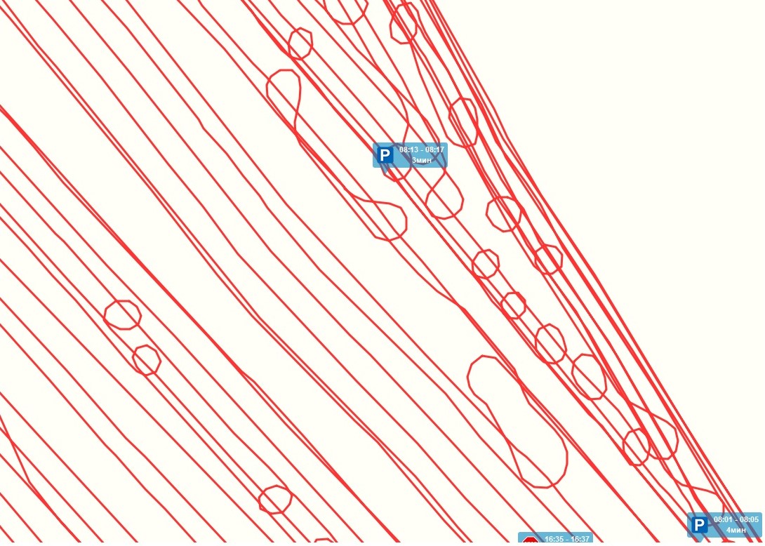

проводили тесты сигнала и fmb 125 с антеннами на крыше, везде есть "броски" трека в стороны из-за погрешности спутникового приема, что негативно сказывается на расчете обработки поля. Более-менее качественный результат достигается при частоте отправки раз в 3 секунды, что сильно повышает расход трафика. Есть идеи как исправить?
По хорошему надо с параллелкам подключаться, но мало кто покупает поправки для них.
Еще более-менее "ровный" трек видел на скаутах, но цена устройств не радует, как и автографа.
прикладываю скрин трека с сигнала с частотой раз в 3 секунды.
p.s. какой смысл создавать "рекламную" тему на форуме в которую могут закинуть аналоги дешевле?

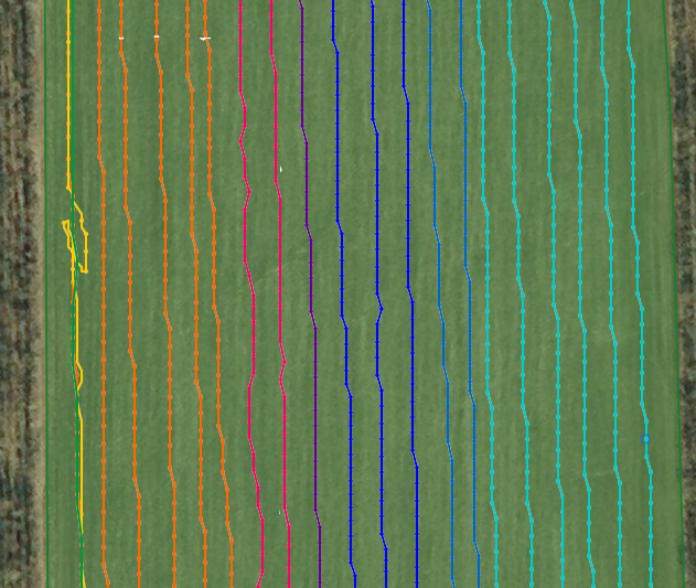

на треке с частотой отправки раз в секунду более очевидно
Крайние ряды справа сделаны при включении адаптивного режима отправки и последний по частоте раз в 5 секунд, на fmb 125 и galileo 5.0 результат схожий.
