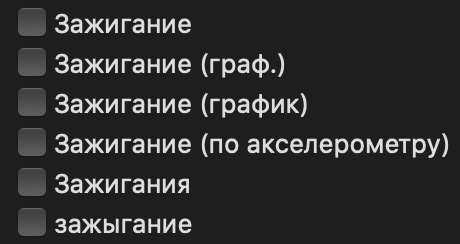

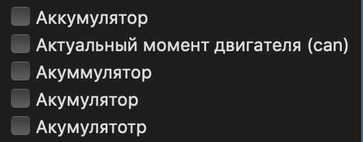

Хотим провести у себя в Wialon унификацию названий датчиков по типам. Для этого, как мне видится, проще всего будет выгрузить все датчики всех объектов в Excel и там уже работать с данными, а потом, возможно, через SDK или в крайнем случае вручную загрузить откорректированные данные. Можно ли это сделать штатными инструментами Wialon или нужно все это делать через тот же SDK?

Агонь! Работает как надо! А можно сюда еще добавить тип датчика и параметр?

Добавил ещё 2 столбца: тип (системное имя, разберётесь) и параметр

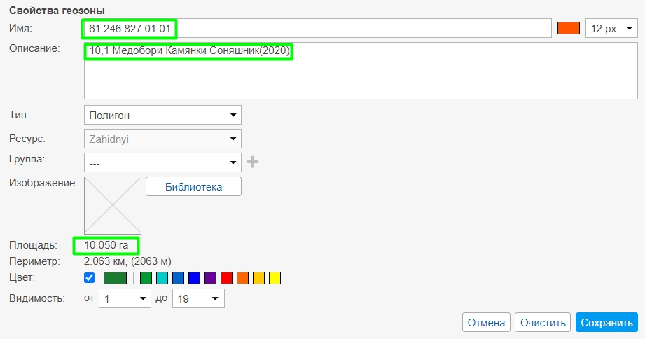

А можно еще таким же методом выгрузить информацию по геозонам? интересует именно свойстово имя, описание и га.
  • Выгрузить в Excel все датчики всех объектов по типам
Re: Выгрузить в Excel все датчики всех объектов по типам
Ну с площадью - не знаю, не вижу такого, вообще на возможности можно глянуть здесь: https://sdk.telepuls.ru/playground/demo/get_zone_params. Там снизу токен вписан, можно вбить свой токен и запустить скрипт наново - тогда можно свои геозоны посмотреть. По идее там можно и со скриптом побаловаться, если с javascript знакомство есть.

alex1505 пишет:
Геозоны лежат в ресурсе, поэтому сначала ищете интересующий ресурс и его ID
let resources = wialon.core.Session.getInstance().getItems('avl_resource');
for (let i = 0; i < resources.length; i++) {
    console.log(resources[i].getId(), resources[i].getName());
Далее копируете ID нужного ресурса в код вывода информации о геозонах
let resource = wialon.core.Session.getInstance().getItem(RESOURCE_ID);
let data = '';
resource.getZonesData(null, 0x11, function(code, geofences) {
    for (let i = 0; i < geofences.length; i++) {
        data += geofences[i].n + '\t' + geofences[i].d + ' \t' + geofences[i].ar + '\n'
После этого копируете data в буфер обмена
copy(data);
shmi то, что надо. Спасибо большое!
