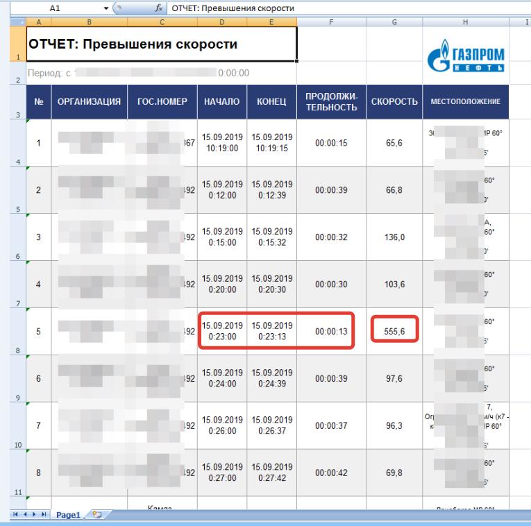

Господа, в очередной раз (уже 100500й)  клиент обратился с проблемой ,  что в системе АвтоГРАФ™, которую использует одна из нефтедобывающих компаний, зафиксированы превышения скоростного режима транспорта нашего клиента, с чем его она и незамедлительно поздравила, путем наложение штрафа в ХХХ ХХХХ рублей и прислала  соотвествующее уведомление с требованием уплатить в кратчайшие сроки.
Требование пришло  на бумажке, типа что ты такой клиент плохой,  превышаешь, давай плати, а распечатка о превышениях выслана тебе в экселёвом отчете, без подписи какого либо ответсвенного лица.
Так вот,  практически ровно год назад , разбирая "полеты выяснилось, что система АвтоГРАФ™ вообще игнорирует  показания скорости, которые в нее передаются нами в ретрансляторе (например параметр speed), а вместо этого высчитывает её сама, из полученных  координат. Любому из нас понятно, что координата GPS/ГЛОНАСС  может быть неточной  и имеется дрейф, и это будет создавать "превышения" на коротких отрезках.
Имеется проблема в  подсчёте.

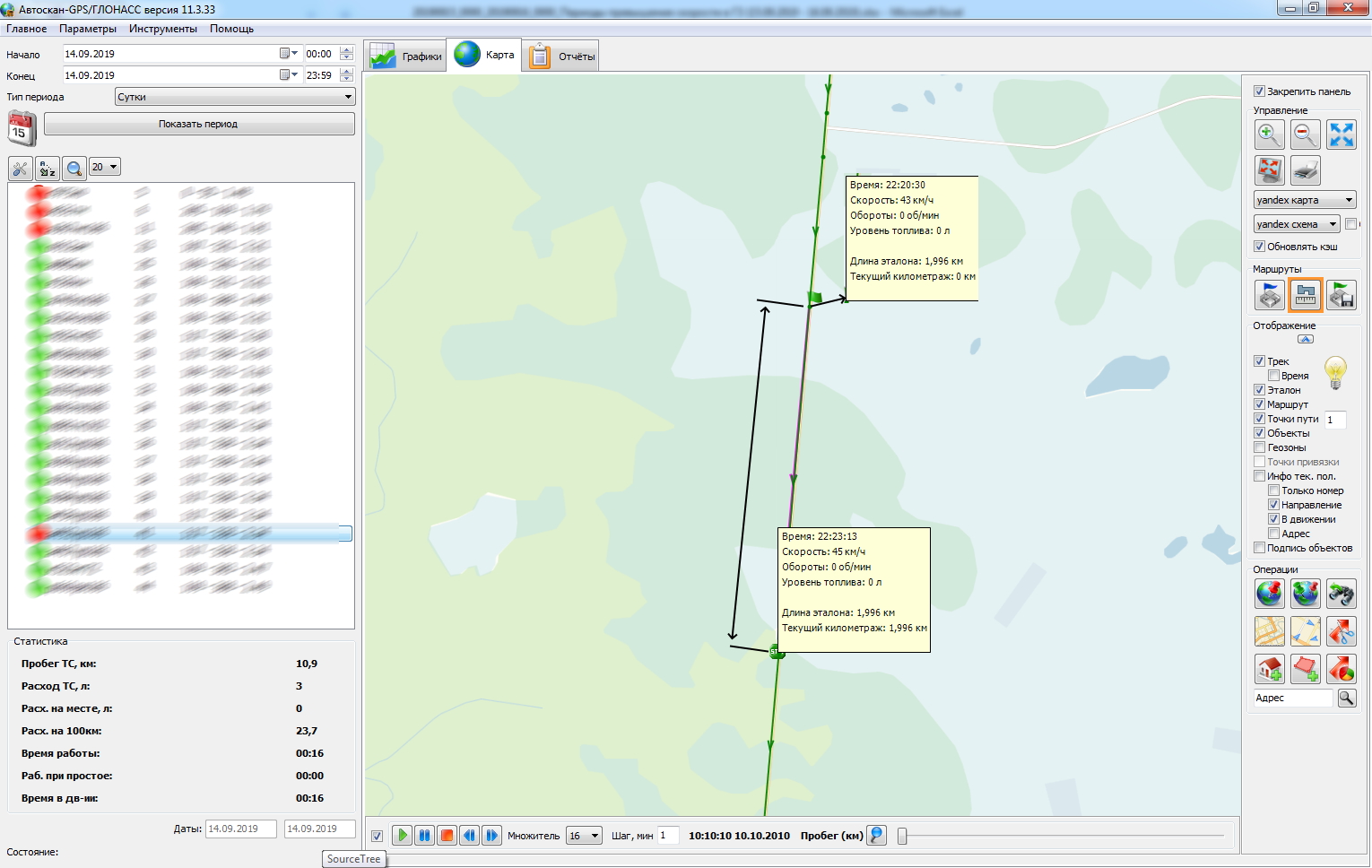

Привожу реальный пример:
ретранслятор послал на сервер конвертации  АвтоГРАФ™ две точки -  одну  в 22 ч 20 мин 30 сек и другую в 22 ч 23 мин 13 сек.
Расстояние между ними 2000 метров. Получаем, что машина проехала эти  2000 метров за 163 сек - т.е. со скоростью 44 км/ч.
А в отчете системы  АвтоГРАФ™  отображается, что машина проехала это расстояние за 13 сек (с 0:23:00 до 0:23:13) и получила 555 км/ч !!!!!  (на скринах ниже есть фото этой точки со скоростью в отчете)
Собственно это превышение и было прислано   клиенту.
И таких возможно  липовых  превышений похоже  много, если взять за месяц всех перевозчиков , ретранслирующих свои данные из внешних систем мониторинга.
Другими словами, нефтедобывающая компания,  использующая платформу АвтоГРАФ™
подозреваю,  что  выписывает штрафы "за здорово живёшь"  своим подрядчикам,   возможно зарабатывая на этом, а с несогласными как говориться наверное  будем прощаться.
И подобную картину я наблюдаю до сих пор, по настоящий момент  и у других крупных компаний, которые используют платформу АвтоГРАФ™, в которую мы ретранслируем данные как из виалона так и из других систем, и так же выставляют нашим клиентам претензии в связи с перевышениями скорости. Реально меня это достало.
Предлагаю разработчикам дать свои комментарии и предложить решение проблемы, а так же обсудить всем , кто не равнодушен к сложившейся ситуации.

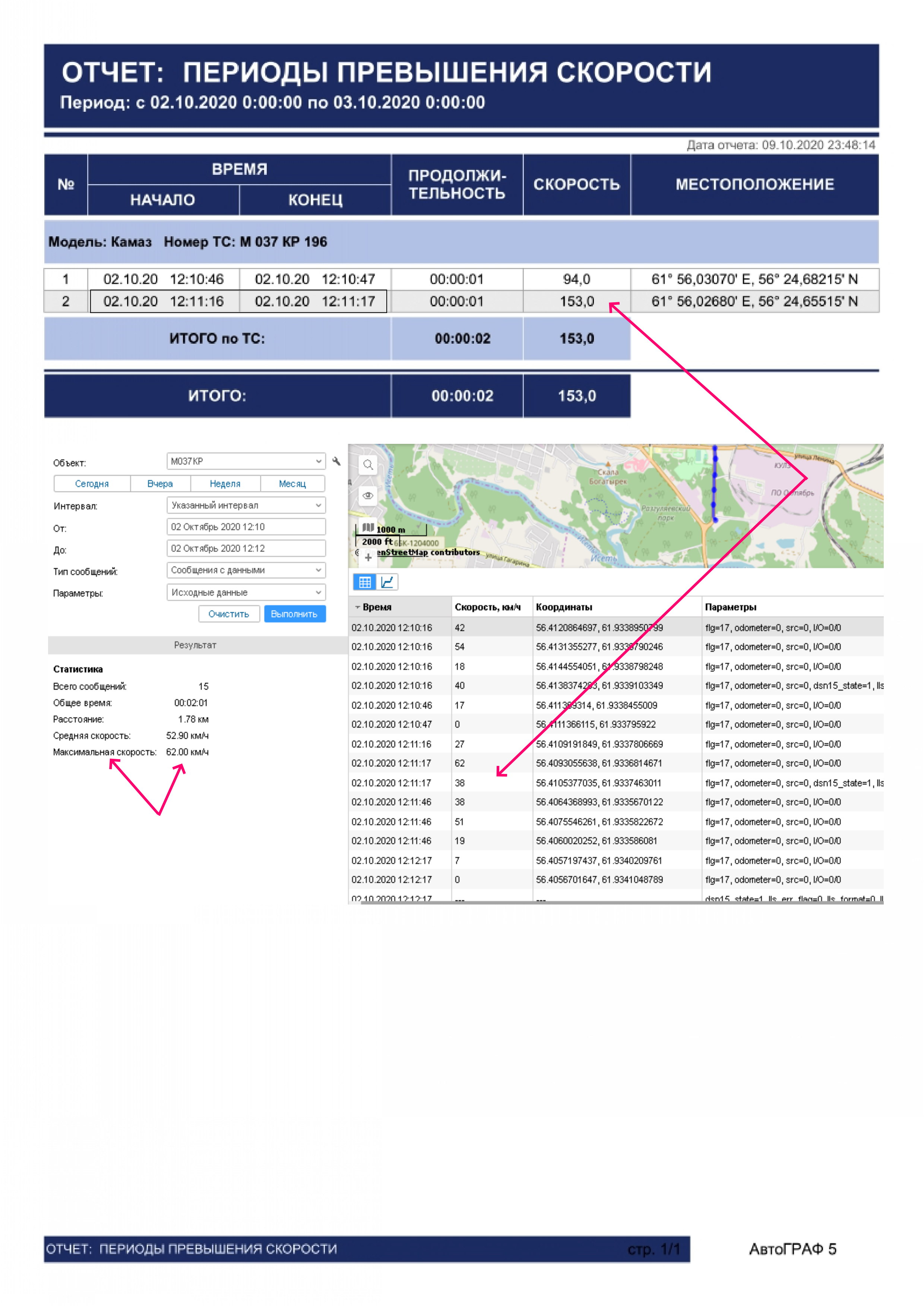

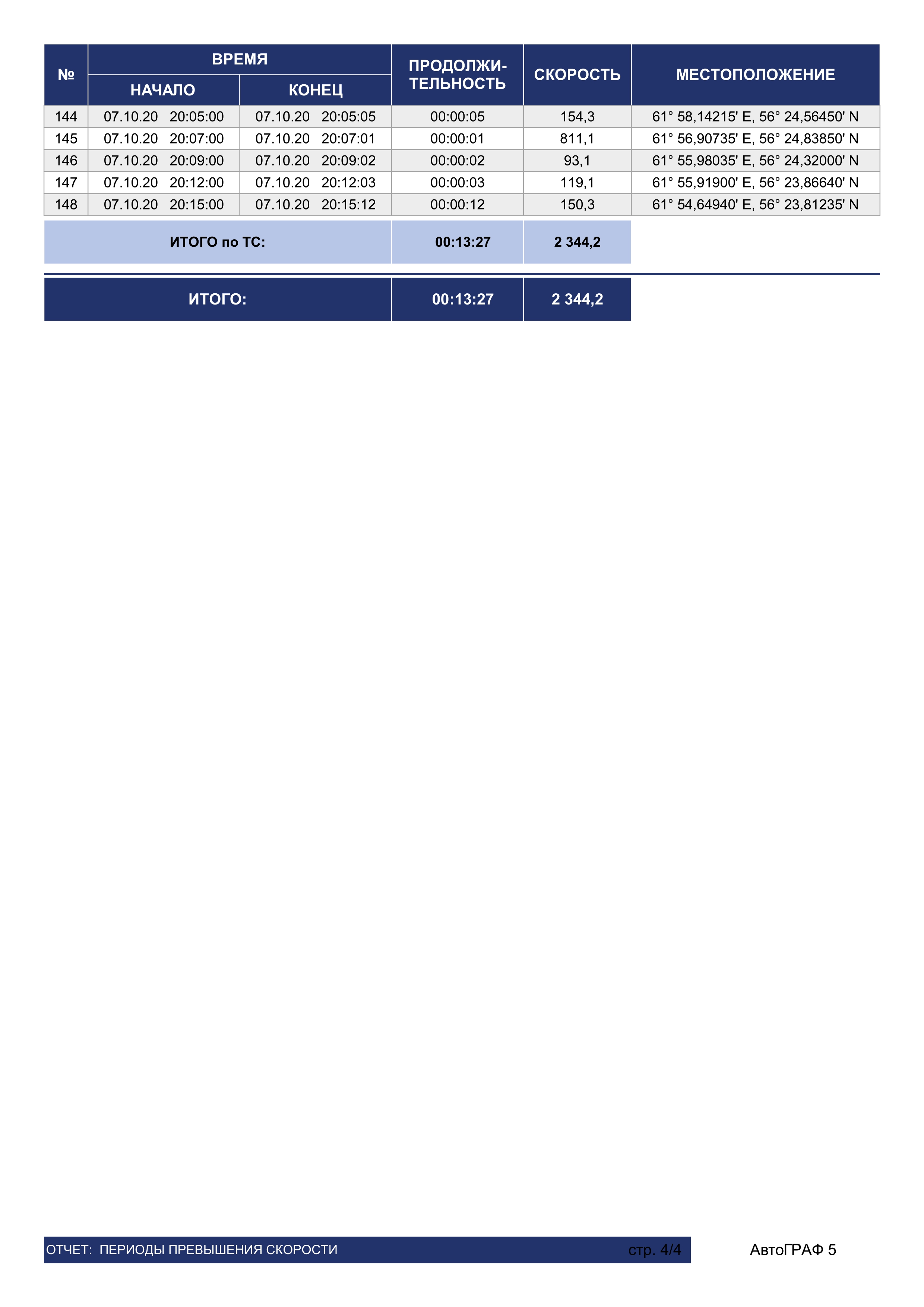

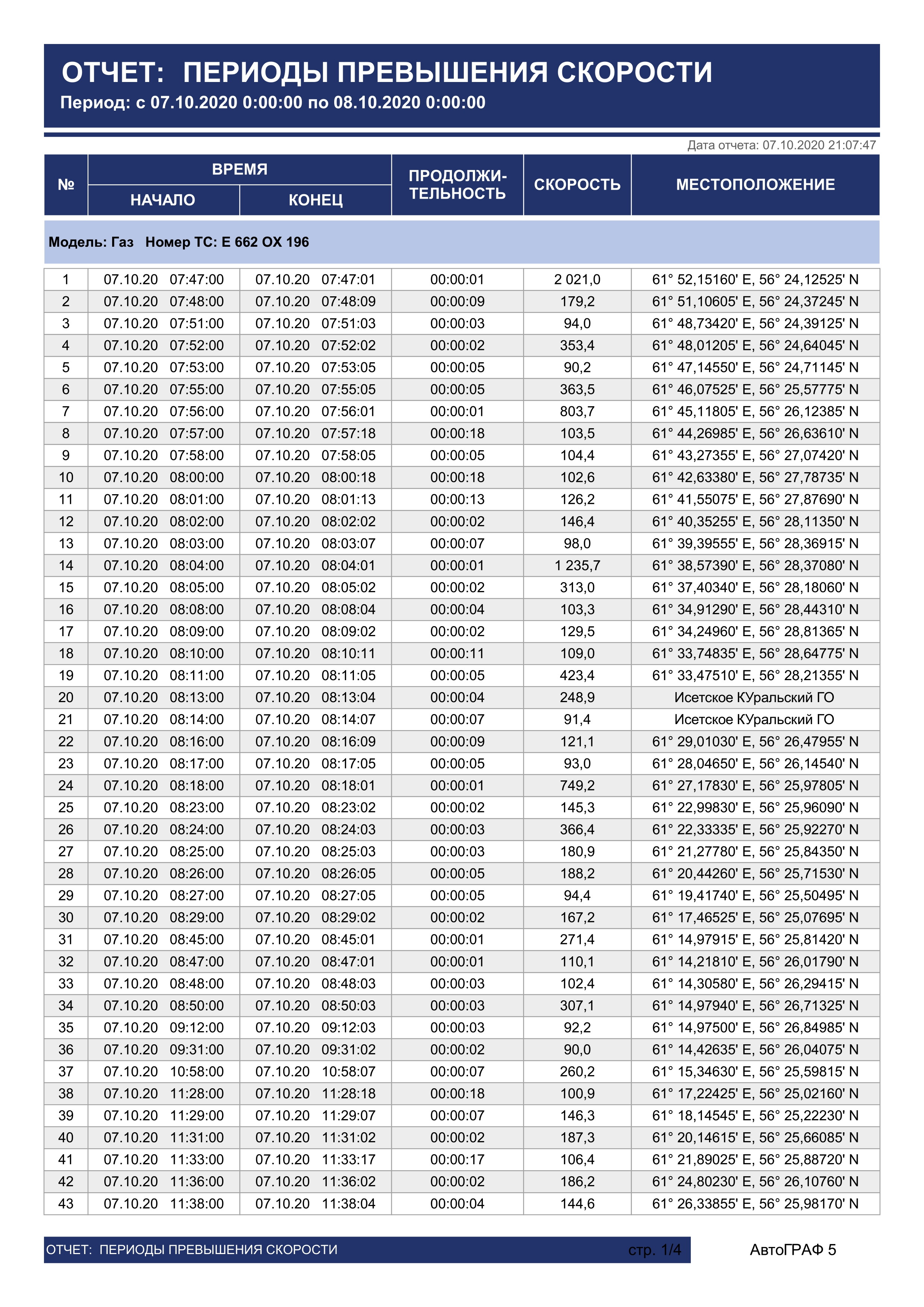

А вот ниже специально сегодня сделал по одной из машин нашего клиента  отчет в системе АвтоГРАФ™, в которую наша машина ретранслируется.
Посмотрите внимательно на скорость в отчете. Практически везде не верный расчет скорости. 1000 км/ч 300 км/ч, 800 км/ч и тд.

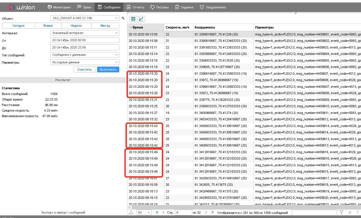

Добрый день, Константин. Не хотел вклиниваться в очередные жаркие споры, тем более, что по большому счету решает больше квалификация тех, кто настраивает и обслуживает оборудование и системы. Но в данном выражении Вы лукавите, причем очевидно зная, что утверждение в данном случае не верно. Не буду в очередной раз писать о том, как в регионах "голосуют рублем" при выборе поставщика оборудования и систем. А вот закрытый протокол и сложности с возможностью последующего выбора контрагента для обслуживания в случае, если первый не устроил - это то самое, из-за чего нельзя утверждать, что тут "клиент голосует рублем".

Увважаемы разработчики из группы компаний "Техноком" , давайте перейдем к конкретной ситуации.
Объект М037КР
в системе Виалон (ID 157402132)  ретранслируется в agconv.tk-chel.ru:2453
в протоколе EGTS  c  ID 1571000132
номер прибора отображаемый в  AutoGRAPH.Web =  9030187
Ниже привожу
1. объедененный скрин данных  - отчет из AutoGRAPH.Web
2. на отчет нанесен скрин сообщений от объекта из Виалона, с тем же временным интервалом.
3. картинка создана для быстрого анализа ситуации ,чтобы меньше расписывать текстовой информации и обеспечить наглядность.
Как видим в отчете  из  AutoGRAPH.Web,   обнаружено  в периоде 02.10.2020  12:11:00 по 12:11:17  препышение скорости,  и отражено ее максимальное значение 153 км/ч.
Смотрим этот же временной интервал в Виалоне, максимальная скорость по сообщениям  была 62 км/ч, что для транспортного средства типа Мусоровоз КАМАЗ нормально.
Прошу представителя компании Техноком, посмотреть в транскодере или на сервере конвертации полученные в периоде 02.10.2020  12:11:00 по 12:11:17  координаты от указанного выше объекта,  и пояснить, откуда взялась  в  отчете из AutoGRAPH.Web   скорость  = 153 км/ч ????????????
Вопрос конкретный, прошу дать конкретный ответ. Заранее благодарен за помощь в решении проблемы.
(для просмотра прикрепленно изображения желательно его скачать, там будет все прекрасно и разборчиво видно)
Объект М037КР
Ниже привожу

Ретрансляция в систему АвтоГРАФ™

opl пишет:
Уважаемый Коллега, меня одного смущает динамика изменения скорости объекта в пределах одной секунды в Вашем софте
с прикрепленного Вами изображения ? Причем неоднократно в пределах только этой картинки.

TK-SK, уважаемый Коллега, спасибо что посмотрели отчет, меня точно так же смущает динамика изменения скорости в пределах одной секунды в   софте Виалона и регистрации этих сообщений с разными координатами,   разной скоростью.
Возможно здесь скрывается проблема,  которая далее пересылается к вам в систему,  но заметьте, что коллизия в не верном определении скорости в виалоне, даже с учетом указанного вами, НЕ ВОЗНИКАЕТ, в отчетах  в виалоне таких  превышений нет.
Проблема    проявляется на вашей стороне.
Картина начинает проясняться, видимо   Виалон берет данные о скорости из той информации, которая прислана объектом,
а у вас скорость это расчетный параметр, вычисляемый как пробег по координатам, за интервал временни  между  сообщениями от объекта.
Соотвественно расчетный параметр, это не реальное событие или параметр,  присланные  устройством, на расчеты могут повлиять факторы, которые программисты могли не учесть по какой то причине  при разработке алгоритма.
В итоге можно получить расчет, на который повлияло не учтеное внешнее событие, и расчет становится  не соответствующий действительности.

opl пишет:
При таком изменении скорости, как мы видим в сообщениях объекта, я бы не сказал, что можно однозначно сказать: какое значение будет ПРАВИЛЬНЫМ. Каким образом используемый Вами софт выводит то значение, которое выдает за "правильное" - не очень понятно.
Я вижу лишь, что значение находится в неких "рамках", однако какими искусственными методами оно получено из такого набора первичных данных и почему именно такая цифра ?
Например, какое итоговое значение будет соответствовать числовому ряду скоростей в одной
временной точке (1 секунда): 42,54,18,40 или 38,51,19 ? Среднеарифметическое ? Первое значение за эту секунду ? Последнее значение за эту секунду ? Или какой-то иной алгоритм ? Насколько ему можно доверять ?
И давайте все же не писать "проблема на вашей стороне", имея ввиду разработчика, без достаточных на то оснований.
Дайте мне, например, доступ к настройкам объекта в Вашем софте и легко я "сделаю" массу "проблем" на Вашей стороне.
Также у меня пока нет никакой уверенности, что в наш софт были переданы из Вашего софта данные, абсолютно идентичные тем, которые получил Ваш софт непосредственно от самого терминала.
Мы не отказываемся всё проверить. Но для этого нам должны быть предоставлены данные и настройки объекта за соответствующий период. Лишь после этого можно что-то говорить о наличии либо отсутствии ошибок в самом софте, а не в его настройках или в искаженных при ретрансляции данных. Нужно, чтобы было ЧТО проверять, понимаете ?
P.S.: Мало сделать красивую картинку на выходе. Картинка должна быть еще и правильной. И в некоторых случаях - надо фиксировать ошибку и неприемлемую работу терминала с выдачей соответствующего уведомления о недостоверности, а не подгонять непонятный ряд скоростей под что-то благообразное.
У меня есть подозрение, что такую "интересную" динамику мы увидим и если взять намного больший временной интервал сообщений от трекера.
Было бы неплохо, если бы еще и увидеть для каждой такой "неоднозначной" секунды значение, которое выдал Ваш софт.
К слову, я бы действительно порекомендовал клиенту отнестись с определенным подозрением к такому оборудованию, которое выдает такие "интересные" ряды скоростей.

TK-SK пишет:
... Каким образом используемый Вами софт выводит то значение, которое выдает за "правильное" - не очень понятно.
Это вопрос больше в Гуртам, нежели ко мне по данной ситуации.
Думаю Гуртам может объяснить, как и почему он не  находит и не выводит в отчеты превышение скорости в размере  153 км/ч.

opl пишет:
TK-SK пишет:
Уважаемый opl, прошу Вас - не искажайте мой вопрос.
Я его повторю: какое итоговое значение будет соответствовать числовому ряду скоростей в одной
Поскольку именно ВЫ инициировали сравнение, то прошу выяснить это у Гуртам - иначе нам непонятно, на что ориентироваться.
Может там в таких случаях, когда приходит 5 разных значений за 1 секунду, берется случайное значение в диапазоне 10...65 км/ч. )))
Мы, разработчики, привыкли оперировать точными данными при анализе.
Если Вы утверждаете, что софт Гуртам дает некое верное значение из такого ряда сырых данных (в котором крайние значения отличаются аж в ТРИ раза: 18 и 54), мы бы хотели понимать: как, в таком случае, оно формируется. Представьте, что этот вопрос задал Вам Ваш достаточно грамотный клиент, увидев такие странные данные от Вашего трекера.

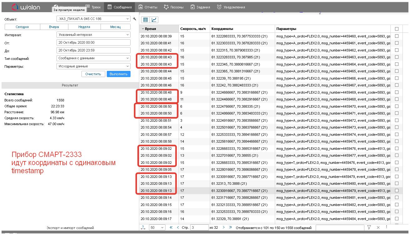

TK-SK пишет:
Поскольку именно ВЫ инициировали сравнение, то прошу выяснить это у Гуртам - иначе нам непонятно, на что ориентироваться. Может там в таких случаях, когда приходит 5 разных значений за 1 секунду, берется случайное значение в диапазоне 10...65 км/ч. )))
Выяснили, уважаемый yavi  посмотрел в указанном периоде сырые данные пришедшие в виалон  и вот его комментарии:
"Я вижу в сообщениях от объекта (и на что указал tksk) что несколько сообщений в одной секунде.
По времени регистрации точно сказать невозможно, но т.к. оно +1 секунда от времени сообщения, есть вероятность что на самом деле там время сообщения было немного из будущего и зарегалось оно с временем сервера."
"Почему автограф не принимает параметр speed (пришедший от прибора) это отдельный вопрос.
Но конкретно с вашим прибором и небольшими скачками можно попробовать разобраться"

1. в виалон пришел пакет из трех сообщений с координатами, где каждое сообщение  со временем немного из будущего (этим вопросом занимаемся  отдельно)
2. все три  сообщения из пакета,   время  которых  больше чем текущее,  зарегистрировались и сохранились в платформе виалон с текущим  временем   сервера (т.е. пришел пакет с тремя сообщениями, и все три сообщения зарегистрировались с одним и тем же временем до секунд),  так настроена обработка подобных пакетов и сообщений от устройств  в виалоне.
Сохранилось вот так на сервере виалона:
Время                               Скорость, км/ч       Координаты
02.10.2020 12:11:46         38                             56.4064368993, 61.9335670122
02.10.2020 12:11:46         51                             56.4075546261, 61.9335822672
02.10.2020 12:11:46         19                             56.4060020252, 61.933586081
3. далее все три сообщения с одним и тем же временем до секунд но разными координатами  отправлены путем ретрансляции в систему АвтоГРАФ.
4. система  АвтоГРАФ получила и сохранила  этот пакет, сконвертировав их в свою файловую систему с одним и тем же временем до секунд но разными координатами (возможно анализ и обработка таких сообщений не предусмотрена программно)
5. И вот в последствии, при формировании отчета о превышении скорости, учитывая, что ПО АвтоГРАФ  не принимает и не использует параметр speed (пришедший от прибора), ПО АвтоГРАФ  в клиентском модуле  производит математические операции, высчитывает  скорость через пройденый путь между этими тремя координатами  и беря в расчет  одно и то же время до секунд, выводит отчет о превышениях.
Итогом расчетов в ПО  получается   вычисленная с ошибкй  скорость.
Для подтверждения своей теории, я проверил другие дни за сентябрь-октябрь 2020 г.
выбрал временнЫе интервалы   в ПО АвтоГРАФ где в отчеты попадает не реальная скорость,
посмотрел  сырые  данные (сообщения), которые  сохранил  сервер  виалона  в этих интервалах
и действительно,  в определенном интервале времени где  ПО АвтоГРАФ выводит в отчет ошибочную скорость (300 - 1000 км/ч)
в системе виалон сохранены сообщения от устройства  с одним и тем же временем до секунд, которые далее и  ретранслированы  в ПО АвтоГРАФ.
Re: Ретрансляция в систему АвтоГРАФ™
opl Правильно я понимаю, Прибор который передает данные в виалон по какой то причине имеет проблемы с таймером времени, и периодически отсылает сообщения с датами из будущего. Виалон их сортирует и имеет на одну и ту же секунду несколько координат и с разными скоростями. Тоесть на карте должен быть нарисован трек с мгновенными перемещениями?
Если это так, нет ли желания пообщается с производителем оборудования и выяснить почему Ваш прибор так часто уезжает по времени в будущее. Потому что сама ситуация не здоровая, и писать костыли в ПО под неправильную работу терминала, это не приемлемо, потому, что таких ситуаций подобной этой, может быть великое множество.
Добрый день, да все верно, но понимаете, тут дело не приборе который передает данные из будущего. Это может быть и прибор и внешняя ретрансляция со стороннего сервера.
От некторых  терминалов подключенных в виалон, так же иногда порой приходит пакет с сообщениями из будущего, в том числе со смещением всего  +1 ..2 секунды, и вроде бы ситуация пустяковя , в виалоне они регистрируются подряд с одинаковым временем
в отчеты скорость корректно встает, так как используется параметр speed, точки на треке чаще всего отображаются  последовательно и адекватно, бывают конечно и выбросы, не спорю. Но главное, что при формировании отчета в виалоне по превышениям скорости, все отражается коррекно.
А вот если такие сообщения отправить далее, в нашем случае в АвтоГРАФ, то, как я уже писал ранее, возникает ошибка при расчете скорости в отчетах.
Да  я бы не стал поднимать эту проблему, если бы некоторые глобальные  пользователи  ПО АвтоГРАФ, видя в отчете не реальную скорость,  пытаются выставить нашим клиентам претензию и взыскать штраф.
И вот тут уже я не могу не поднять этот вопрос, и по этому обратитлся в том числе к создателям  ПО АвтоГРАФ, дабы они проанализировав ситуацию, возможно внесли какие то коррективы в алгоритмы обработки входящих сообщений имеющих единое время но разные координаты.
Согласитесь, если расчет не верный, то на каком основании предъявляются штрафные санкции к нашим клиентам??
Говорить что вы сами дураки и не шлите нам координаты с одинаковым временем, я считаю не корректно.
В моем случае задействована цепочка:  терминал-основной сервер-сервер виалон-сервер АвтоГРАФ. Вопрос  рассинхронизации времени,  выясняем.
Идеальных ситуаций не бывает и данную ситуацию нужно предусматривать в алгоритмах обработки.
Предполагаю, необходимо каким то отбразом фильтровать, отбрасывать, исключать наконец их либо из расчета скорости, либо вообще отбраковывать и не сохранять еще на этапе приема этих данных.
Но ни в коем случае не выдавать эти "математические расчеты " за чистую монету, чтобы потом другие из-за этого получали штрафы.
Еще раз повторю, идеальных ситуаций не бывает. Возникла коллизия, точки возникновения предположительно обозначены.
Устранить данную коллизию необходимо.

Сегодня я просто для примера взял в виалоне прибор СМАРТ-2333,   открыл сообщения от прибора, и что, картина маслом, пожалуйста , прибор шлет  кучу сообщений с одинаковым timestamp. (образец на приложенных скринах).
Тут врядли виалон менял чтото от прибора, как прислал, так и записал.
Заметте, повлиять в данной ситуации ни на виалон ни на прибор я не могу.
Если я начну это прибор ретранслировать в АвтоГРАФ, подозреваю, что там опять возникнет в отчетах выдуманная скорость, с превышениями.
И этот клиент легко нарвется на не обоснованный штраф за превышение.
А ретранслировать например надо и вариантов других нет.
Хорошо, даже если  я на прямую заведу в АвтоГРАФ этот прибор, через транскодер, так он туда же, таких же сообщений нашлет, с одинаковым timestamp ну и далее в отчеты опять скорость с превышениями.
Вот вам и пример, что дело не в виалоне.  В отчетах просто не надо обрабатывать эти ошибки   с одинаковым timestamp, чтобы не искажать реальную скорость объекта, вот и все что требуется от ПО АвтоГРАФ.

opl по скриншоту (пример ситуации со временем 08.15.20)  видно, что приходят сообщения об ударе (event_code  4513 -- датчик слабого удара, event_code 4529 -- датчик сильного удара). Поэтому зарегистрировалось сперва 2 сообщения в одной секунде. Это событийные сообщения с высоким приоритетом, поэтому есть вероятность что более чем одно сообщение попадет в одну секунду.
Также по msg_type A и T мы видим что одни и те же сообщения приходят как рядовые  (тип А) и  внеочередные (тип Т). Такова логика прибора, заложенная производителем намеренно. При желании можно отключить данную функцию (внеочередной отправки Т сообщений, в разделе Передача данных - отключить передачу внеочередных сообщений), и будет приходить только тип А.
Что касается сообщений с кодом event_code=5893 означает что сообщение сформировано изменением по курсу. Т.е. скорее всего в настройках прибора установлена слишком большая чувствительность изменения курса.
Вероятность того, что 2 (и более) сообщения в одной секунде  исказят трек Wialon и уйдут в неправильном порядке через ретранслятор есть. Это справедливо для всех типов устройств.
Но говоря о навтелеком на примерре ваших сообщений,  если отключить внеочередную регистрацию T сообщений  скачки  на треке будут либо минимальными, либо вообще будут отсутствовать.  Также возможно стОит пересмотреть настройки регистрации событий, возможно чувствительность тех же ударов и другие датчики на стороне железа настроены на слишком большую чувствительность.

yavi благодарю вас за комментарий, я думаю  autokirov@gmail.com прочитал ваш пост и понял, что  про ролловер GPS, он как обычно пустил воздух.
Я знаю про эти особенности приборов Навтелеком, прибор настроен именно так как нам нужно, с высокой чувствительностью и на передачу внеочередных сообщений. Все что вы описали, это все необходимо и прекрасно обрабатывается виалоном. Прибор работает исправно, в соответствии с заложенными в него алгоритмами. Это не проблема, а нормальная работа прибора с учетом формата FLEX 2.0 Навтелеком в виалоне.
Еще раз повторяю,  для тех, кто в танке  не смог прочитать всю ветку,  и пытается привязаться к прибору,  дело не в приборе, а в дальнейшей обработке  в  ПО АвтоГРАФ этих сообщений  с одинаковым timestamp, как результат формирование отчета в  ПО АвтоГРАФ с ВЫДУМАННЫМ превышением скорости.
Спасибо, это и пытаюсь донести до  TK-SK, и то  что далее, когда  ПО АвтогГРАФ получив такие сообщения,      формирует в отчетах  не корректнно рассчитанную  скорость.
Я уже спрашивал Вас, что такое "корректно рассчитанная скорость" для секунды в которой содержатся несколько навигационных точек с одинаковым временем у которых крайние показания скорости отличаются аж в 3 раза от 17 до 51 км/ч ?
Вот Вам точки:
17:51:23 - 34 км/ч
17:51:23 - 47 км/ч
17:51:23 - 17 км/ч
17:51:23 - 25 км/ч
17:51:23 - 51 км/ч
17:51:23 - 18 км/ч
Какая же в этой точке  "корректно рассчитанная скорость" и как она получается из этих значений ? Можно "корректный и правильный алгоритм" в студию ?
О том, что между этими точками на самом деле еще и расстояния от единиц до десятков и может даже сотен метров, хоть они все и спрессованы в 1 мгновение, мы пока даже и вспоминать не будем.

Там вообще не в частоте сообщений дело (прибор не слал такие пачки с одинаковым временем), а в том, что пересылающий софт спрессовывает точки с разным временем (хоть оно и в будущем идет с прибора, но хотя бы может кол-во секунд между точками соответствует скорости и расстоянию в этих отрезках) в пачки, ставя все этим точкам одно и то же время, равное времени приема этих точек от терминала сервером, хоть эти точки и были приняты терминалом в совершенно другое время, которое непонятно на сколько отстоит от времени их приема сервером.

Еще раз расставлю акценты кратко:
1. Есть какие то кривые точки с одинаковым timestamp, то что они кривые никто не спорит их формирует либо виалон либо прибор.
2. Есть автоматическая ретрансляция этих кривых точек на сервер конвертации АвтоГРАФ, в виалоне нет настроек фильтрации таких точек при ретрансляции.
3.  На сервере АвтоГРАФ эти точки обработались сохранились в базу.
4. В ПО АфтоГРАФ при формировании пользователем  отчета по превышениям скорости эти точки обработатываются не корректно, отчет выдает якобы  превышения скорости.
5. Причины не кооректной выдачи в отчет результатов понятны, алгоритм в ПО АвтоГРАФ  не может  корректно обработать и выдать правильный результат рассчитанной скорости с одинаковым timestamp.
6. Требуется на стороне клиентской части ПО АвтоГРАФ исключить обработку и выдачу   искаженных результатов о превышении скорости при наличии подобных точек.
Вот Вам точки:
17:51:23 - 34 км/ч
17:51:23 - 47 км/ч
17:51:23 - 17 км/ч
17:51:23 - 25 км/ч
17:51:23 - 51 км/ч
17:51:23 - 18 км/ч
О том и речь, что большинство платформ мониторинга не рассчитывают скорость по времени и координатам, а используют параметр speed,  который приходит от устройства в явном НЕ КОРРЕКТИРУЕМОМ виде  с координатной точкой.
Это  позволяет даже при  одинаковом timestamp в точках -  корректно обрабатывать их  для вывода в отчет о превышениях скорости.
И вопрос, что такое "корректно рассчитанная скорость" - в таких системах просто не стоит. Так как вся информация уже имеется в при получении точки в  параметре speed и рассчитывать скорость между точками нет никакой необходимости.
TK-SK , Константин,  у вас софт не берет во внимание и не обрабатывает  КОРРЕКТНЫЙ,  не скорректированный ни на каком этапе передачи параметр speed, который отправляется вместе с каждой точкой  при ретрансляции в том числе в вашу платформу.  Ваш софт пытается самостоятельно вычислить скорость и на этапе вычисления происходит ИСКАЖЕНИЕ реальной скорости,  причины мы с вами уже рассмотрели.
По этим причинам у вас и возникает абсолютно правильный, применимо именно  для вашего софта, вопрос:  "Какая же в этой точке  "корректно рассчитанная скорость" и как она получается из этих значений ?".  Тут уже только  ваши специалисты могут предложить правильное решение.

Вот Вам точки:
17:51:23 - 34 км/ч
17:51:23 - 47 км/ч
17:51:23 - 17 км/ч
17:51:23 - 25 км/ч
17:51:23 - 51 км/ч
17:51:23 - 18 км/ч
Тут даже не 50 точек. Итак, какая КОРРЕКТНАЯ скорость тут будет и почему именно такая ?

TK-SK  Давайте конкретно, пришло
Вот Вам точки:
17:51:23 - 34 км/ч
17:51:23 - 47 км/ч
17:51:23 - 17 км/ч
17:51:23 - 25 км/ч
17:51:23 - 51 км/ч
17:51:23 - 18 км/ч
Как ПО АвтоГРАФ их обработает?? Я считаю что криво и выдумает отсебя какую то бешенную скорость. В итоге в отчет попадет СКорректированная скорость, а не реальная.
Только давайте не будем возвращаться обратно, и спрашивать как получились эти точки, уважаемы yavi вам ранее ответил. И меня об этом не спрашивайте, я не могу их исправить!!! Я пользователь системы.
Жду конкретного ответа

TK-SK пишет:
НАМ шлет  уже промежуточное ПО, которое изменяет (искажает) первичные данные перед пересылкой. Мы уже тут все вроде разобрались, что это так и даже производитель этого ПО подтвердил. Зачем Вы опять недоговариваете ? Ходить по кругу ? )))
Для эксперимента (исключения искажений виалоном)  завел в Афтограф абсолютно новый прибор Телоника FMB920 по родному протоколу телтоники (Codec 8) на сервер - agconv.tk-chel.ru  порт - 2430.
В результате так же вижу периодически скорость 150 - 600 км/ч в отчетах.
По этому факт возникновения ошибки тут не только от ретранслятора зависит.
Телтонику я настроил  на синхронизацию с NTP сервером  в случае отсутствия навигационного решения.
Да и вообще заставить Телтонику слать точки с одинаковым timestamp физически не возможно.
На скрине ниже видно, какая максимальная скорость (отметил стрелками).
Так, что еще раз говорю, что гдето на стороне  системы АфтоГРАФ  хромает обработка и фильтрация невалидных координат.
