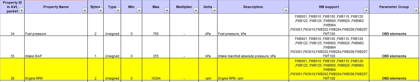

В Вики Телтоники имеется параметр 36 с обозначением Engine RPM. Я так понял он и есть параметр оборотов двигателя. Однако состоит он группе параметров OBD Elements, и в сырых сообщениях от трекера не приходят показания с данным номером параметра.
Что за OBD elements? Или трекер надо как-то по особенному подключать, чтобы приходили данные параметры?

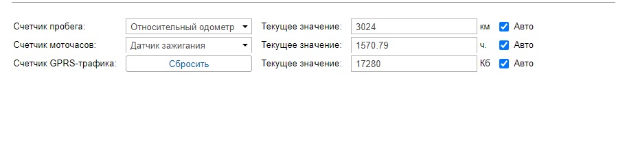

P.S. Счетчиком моточасов на технике сейчас установлен датчик зажигания, что не является корректным подсчетом моточасов.

sINte3 Что бы трекер что то выдавал, нужно что бы на него что то поступало. В вашем случае Если  на ТС есть аналоговый датчик оборотов двигателя то можно подключить аналоговый вход на трекере (потребуется калибровка).
Либо получать данные с CAN шины
OBD это универсальный диагностический разъем который подключен к CAN шине.
Сам по себе FMB125 не будет выдавать вам данные об оборотах двигателя.

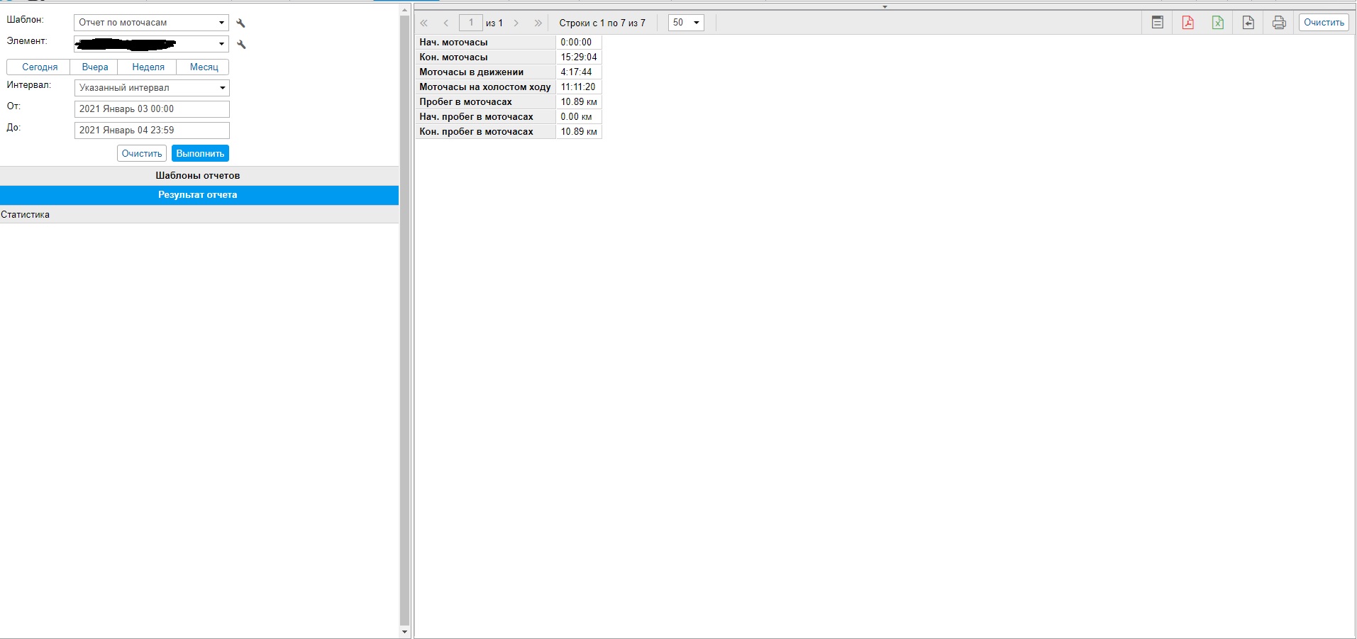

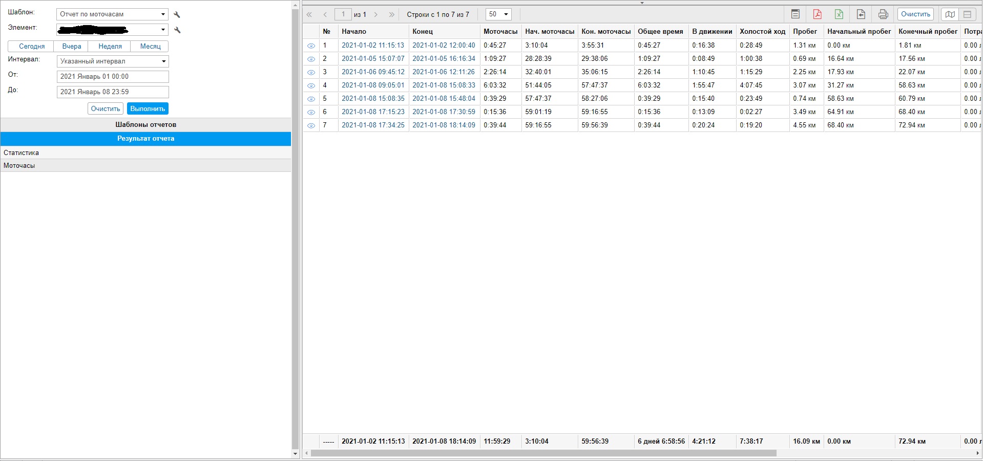

Снял отчет по моточасам с 1 января по сегодня (скриншоты во вложении). По результатам отчета в графе Статистика указаны начальные моточасы - 0 часов, конечные моточасы - 59 часов. В движении - 16 часов, холостой ход - 1 день 19 часов. То есть, если сложить оба показателя то получается правильно - 59 часов.
В графе моточасы начальные моточасы уже указаны - 3 часа 10 минут, конечные моточасы - 59 часов 56 минут. То есть уже общее количество моточасов получается 56 часов 46 минут. Такж, время в движении составляет 4 часа 21 минута, время холостого хода - 7 часов 38 минут. Разница между двумя графами Статистика и Моточасы налицо.  Не понятны и показатели столбца Пробег, который составляет 16 км за период. Однако при начальном пробеге в 0 км конечный пробег составляет 72 км. Такая же цифра в 72 км указана и в графе Статистика - пробег в моточасах 72 км.
Кроме этого, насколько я понял показания Конечный моточасов начального периода должны переходить на Начальные моточасы следующего периода. Однако, в данном случае наблюдаются несоответствия. Например, Конечные моточасы превого периода за 2 января - 3 часа 55 минут. Начальные же моточасы следующего периода, который датируется 5 январем уже 28 часов 28 минут. То есть идет потеря 25 часов за период 3 и 4 января. Хотя техника работала в эти дни, что подтверждается снятием отчетов по моточасам за эти два дня. Отчет, кстати, также странен - имеется только Графа Статистика с показаниями моточасов в количестве 15 часов, без графы с расшифровкой Моточасы (скриншот прилагаю).

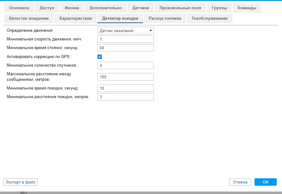

Резюмируя вышесказанное, прошу помочь разобраться с несостыковками в результатах отчетов, и помощью разобраться как отсекать ту самую не полезную работу, когда двигатель был включен а техника простаивала без дела, а именно поднятием ковша, погрузкой и т.д.
Скриншоты настроек техники также прилагаю.
