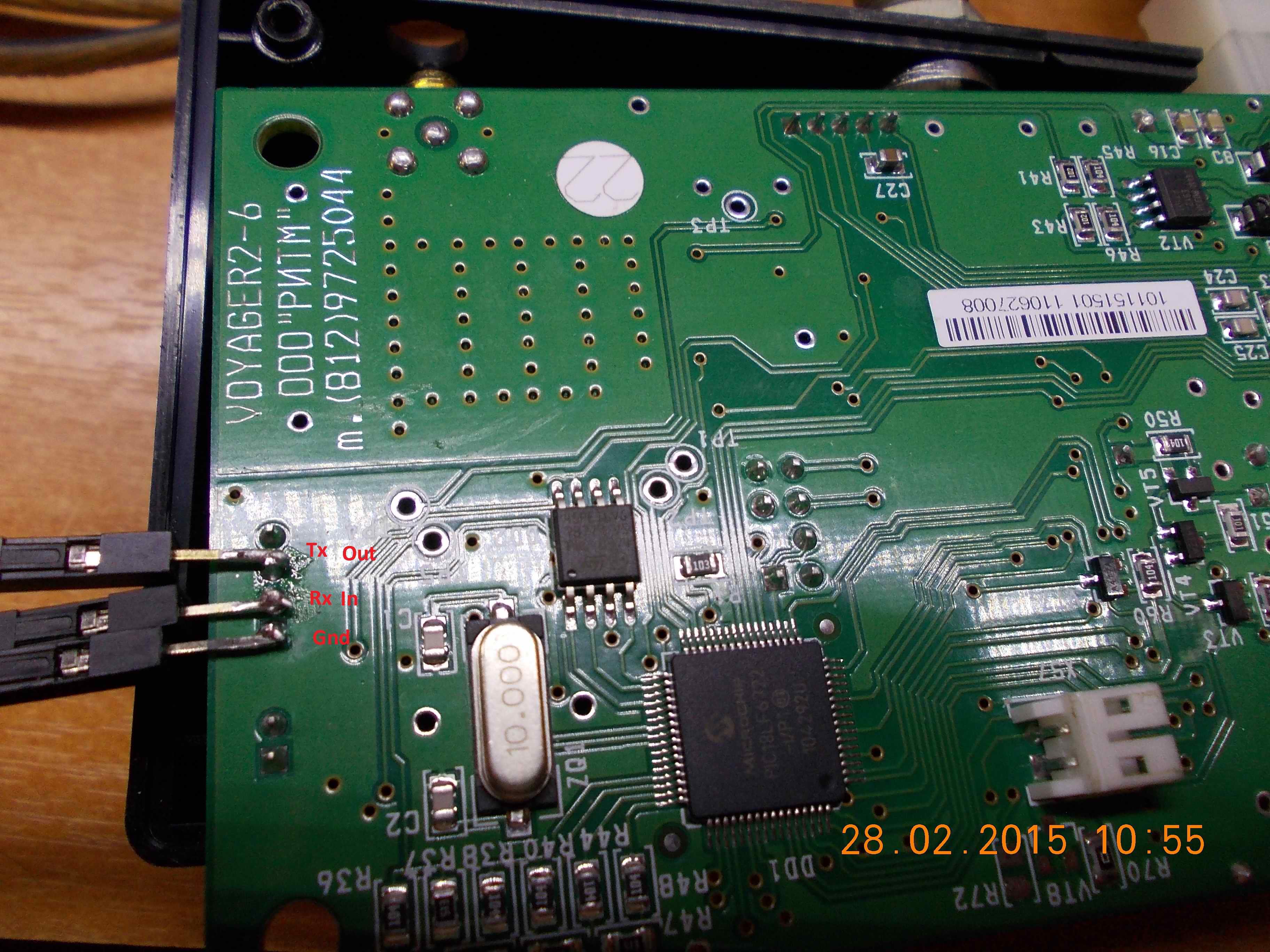

Voyager 2
Re: Voyager 2
кто-нибудь может подсказать как подключиться к Вояджеру-2 без их родного шнурка?
их родной шнурок это по сути преобразователь USB-RS232 на микрухе CP2102
но что-то не получается...
может у кого распиновка отладочного разъема есть?
Voyager 2
Re: Voyager 2
Korall пишет:
А по CSD каналу сети GSM  не пробовали?
Принцип тот же : http://www.ritm.ru/forum/?PAGE_NAME=rea … &TID=4
Voyager 2
Re: Voyager 2
насколько я понимаю при этом мой номер в списке должен быть
Voyager 2
Re: Voyager 2
Korall пишет:
Если инженерные номера включены - то да. Если нет, то "дозвониться" до Вояджера можно с любого  номера. Самое главное, чтобы на обеих СИМ-картах был активирован канал CSD ( услуга "Передача данных и факсов" ).
Если ничего не получиться - "стукнитесь" в техподдержку Ритма - ребята помогут.

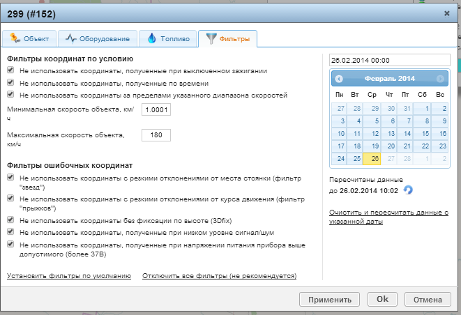

Voyager 2
(26/02/2014 07:28:54 отредактировано opl)
Re: Voyager 2
В родном веб-сервере  работают вот такие фильтры как на скриншоте, попробуй их реализовать в виалоне

Подскажите можно ли каким-то образом сбросить вояджер 2 на дефолтовые настройки без участия в этом родной софтины
Проблема в том, что ни родным кабелем ни сторонними с тест-поинтов подключиться к прибору не удаётся
В консоль пишет Ошибка при подключении: "ОШИБКА! Невозможно прочитать версию!"
Хочу настроить прибор по смс, но судя по всему в него уже прописаны инженерные номера
Либо подскажите как можно еще решить эту проблему
перепрошить прибор или еще что-то ...

для меня в такой же ситуации было обозначено решение отправки на завод на перепрошивку:)

попробуй дозвониться используя старый конфигуратор типа V2Config v 2.029 или V2Config v 2.012
https://cloud.mail.ru/public/5bf3c3178ffc/old_ritm.zip
попробуй разными версиями подключиться

Аппаратная версия прибора какая?
Что на плате написано?
Серийный номер есть?
Можно поставить сим карту в прибор и обратиться к нашей технической поддержке за помощью.

Можно ли собрать в ручную кабель для подключения к ПК терминал Voyager 2-5? Где можно посмотреть распиновку? Заранее спасибо!))
376
Voyager 2
Re: Voyager 2
nikolaisavoskin пишет:
Производители данного оборудования утверждают, что ни в коем случае делать это (изготовление кабеля вручную) не рекомендуется. Нужно купить его у производителя.
Повертев 5 минут плату прибора пришло ко мне понимание того, что там (в самом Вояджере) используется  простейший Rs-232/UART
377
Voyager 2
Re: Voyager 2
Любой usb -> com подойдёт
от разъема оригинального настроечного пройдись по дорожкам и увидишь тест-поинты с Rx и Tx

silicon labs, если мне память не изменяет smile
379
Voyager 2
Re: Voyager 2
ZxR пишет:
silicon labs
На плате есть встроенный конвертор CP210x ? или он в кабеле ?
380

MooveR пишет:
Так то тоже на заборе написано....про собаку big_smile
MooveR пишет:
Ок, спасибо. Попробую, как доберусь до терминала))

(28/10/2015 01:34:20 отредактировано Evgen51)
Re: Voyager 2
Например так
  • Voyager 2
382
Voyager 2
Re: Voyager 2
Дек какой кабелёк юзить?

MooveR пишет:
ZxR пишет:
silicon labs
он в кабеле

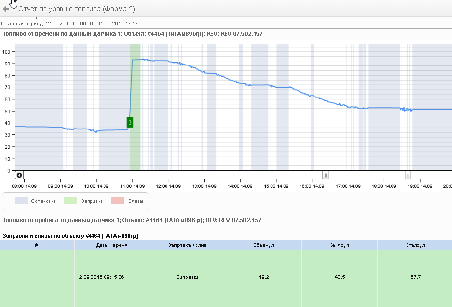

(15/09/2016 16:02:26 отредактировано opl)
Re: Voyager 2
Взять ДУТ с частотным выходом, поверьте это будет намного проще чем возится с аналоговым ДУТом.
Вот график топлива для примера.
