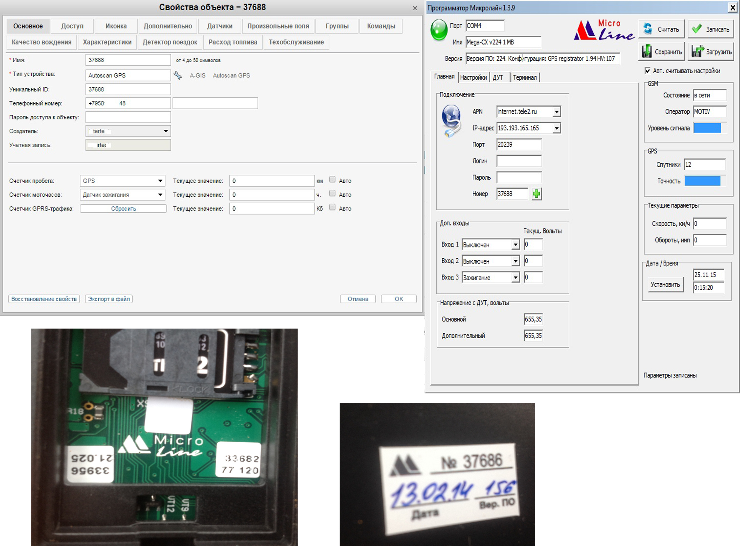

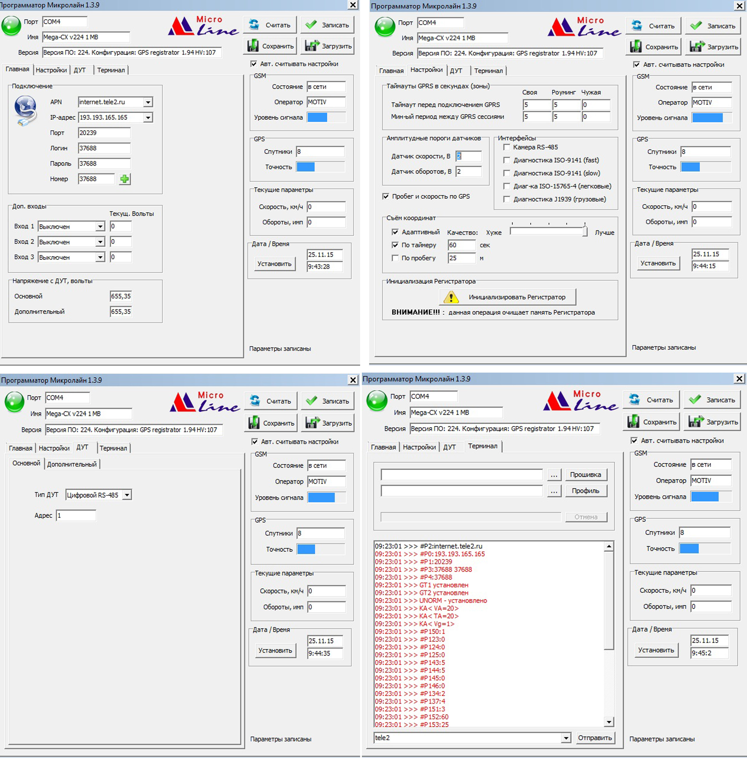

Не могу подключить терминал AutoScan.
10 раз проверил правильность указания IP и порта в терминале. Индикация показывает что он соединяется и отправляет данные. ID терминала совпадает с настройками.
Помогите пожалуйста, кто с этим сталкивался.

bugden, какой ID Вашего устройства?
Autoscan GPS (Микролайн)
Re: Autoscan GPS (Микролайн)
shal пишет:
6032
bugden, а какой IMEI Вашего устройства?
shal пишет:
359586014248665
Вот его и укажите в свойствах объекта на сервисе.
shal пишет:
пробовал - не помогает.
bugden, поверьте мне. Установите в настройках указанный IMEI, настройте устройство и через некоторое время оно появится. Я же в логах вижу его. Правда шлет данные оно очень редко.
shal пишет:
Я с вечера 13.08.09 еще раз сконфигурировал его на Wialon, указал IMEI, но к 9 утра 14-го пока ничего нет.
Последняя попытка соединения с сервисом Вашего устройства была вчера в 22 часа МСК. Попробуйте его как-то заставить соединится, может деньги на симке закончились.
shal пишет:
В 10 все заработало. Огромное спасибо.

Пишите мне по автоскану, будем разбираться. Поставили 400 штук. Смысла их на виалон подключать нет. Родное ПО в сто раз лучше все обрабатывает. ПО бесплатно дистрибутивы на сервере http://www.auto-scan.ru/skachat.html  Всем кто ищет конфигуратор прибора сообщаю, что он встроен в ПО Автоскан,
Процедура доступа к настройкам прибора:
1.качаете   с оф сайта драйвер USB
2. качаете с оф сайта дистрибутив ПО, устанавливаете, на все вопросы ПО отвечаете далее, мастер, ок.
При первом запуске ПО пароль (пароль узнавать у меня, есть нюансы, чтобы водители ничего не напортачили случайно)
3. В запущенном ПО Автоскан выбираете пункт Инструменты\программатор для регистраторов (последний пункт)
***Внимание поправка**: пункт "программатор" в меню Инструменты доступен только дилерам.
2014 год: поправка - программатор есть у меня отдельным файлом, высылаю по вашему запросу.
4. Подключаете прибор кабелем mini-USB-USB к компьютеру и видите в программаторе все настройки прибора, далее программируете прибор так как вам надо.
На виалон  подключал но собственное ПО в разы удобнее и проще. Построить отчеты   всего в три клика. Работать с графиками и анализировать их в разы удобнее, он лайн слежение от 1 секунды !! (Параметры\Разное период опроса прибора сек.) Картография 9 карт в т.ч. навител, картинки машин на карте любые по вашему желанию, размер не ограничен.
ПО и обслуживание на сервере бесплатно, сервер поддерживает завод изготовитель, есть web-интерфейс.
Работает форум, там есть ответы на все вопросы.

Здесь написал краткую Инструкцию Как настраивать прибор Автоскан на виалон:
Добавляете новый объект в интерфейсе Виалона, указав тип оборудования Autoscan GPS
ID виалон = Цифры в поле Логин прибора в программаторе.
Настройку прибора делаем через программу программатор (спрашиваем у меня через л/с).
Подать внешнее питание   и подключить к компьютеру прибор Автоскан кабелем USB-miniUSB, прибор должен определится и отобразятся текущие настройки.
1. Выбираем вкладку ГЛАВНАЯ в программаторе и прописываем в поля:
APN -  вводим под своего оператора сотовой связи
IP - пропускаем
Порт - пропускаем
Логин - используется только логин (он же будет ваш ID в виалоне )
ПАРОЛЬ - любой (этот пароль будет нужен для управления прибором по СМС)
Номер - любой
Жмем кнопку записать в регистратор
Идентификация прибора  в Виалоне не учитывает номер прибора, используется только логин (он же ID в виалоне ) и пароль. Поэтому добавляя несколько приборов  в Виалон имейте ввиду что логин должен быть у всех разный.
1.1. Открываем вкладку в программаторе "ТЕРМИНАЛ" и даем команды, для этого в самой нижней
строке рядом с кнопкой "Отправить" набираем команду:
IPA=ХХХ.ХХХ.ХХХ.ХХХ  жмем кнопку отправить  (IP-адрес - 193.193.165.165 (Wialon Hosting) 193.193.165.169 (Wialon Kit) 77.74.50.78 (по информации с форума Автоскана)
IPA? -  жмем отправить это проверка что адрес записался правильно
IPP=ХХХХХ -  Порт - например 20239
IPP? - жмем отправить, это проверка что порт записался правильно
Доп входы их три они 5 вольтовые, могут быть как счетчики импульсов (ДРТ импульсный, обороты доп двигателя), аналоговые с диапазоном 0..5 вольт:
доп.Вход №3 -  зажигание желтый (если используется, то будет заморозка отправки любых данных  пока на нем не появится плюс и пока не начнется смещение объекта, но нам это не надо, с виалоном работает не очень)
Далее  во вкладке в программаторе "ТЕРМИНАЛ"  даем команды:
#P125=0  жмем отправить (если отправит значение 1 то доп.вход №3 назначится зажиганием)
#P125?    жмем отправить обязательно
(можно по СМС:  пароль команда)
этими командами мы вЫключим доп вход 3 и данные с прибора пойдут раз в минуту постоянно не зависимо от движения
2. Далее открываем вкладку в программаторе "НАСТРОЙКИ" и заполняем поля:
Раздел "Таймауты GPRS в секундах"
Таймаут перед подключением (секунды) ставим:  своя -60,  роуминг- 60 чужая- 0 (последнее значение "чужая" если ноль
то прибор не будет регистрироваться в чужих сотовых сетях)
Минимальный период между GPRS сессиями (секунды) ставим:  своя -60,  роуминг- 60 чужая- 0 (последнее значение "чужая" если ноль то прибор не будет регистрироваться в чужих сотовых сетях)
3. Далее открываем вкладку в программаторе "ТЕРМИНАЛ" :
нам надо дать команду прибору чтобы он корректно работал с Виалоном
для этого в самой нижней строке рядом с кнопкой "Отправить"
набираем команду:  #P150=1 и нажимаем кнопку Отправить
(это активация использования специального протокола для виалона)
проверяем, набираем команду #P150? жмем кнопку отправить
в ответ придет красная строка #P150:1 - значит протокол активировался
Отключаем USB и питание или  набираем команду ReStarT  во вкладке "ТЕРМИНАЛ" и жмем отправить.
Прибор уйдет в перезагрузку через несколько секунд в терминале побегут строчки инициализации прибора
и последние сообщения от прибора должны быть такие:
20:17:37 >>> Входящее GPRS сообщение от адреса 0    - это сервер установил связь с прибором автоскан
20:17:37 >>> SDATE=26 9 13 21 17 29                              - пришла команда с сервера установить дату и время
значит от виалона идут пакеты)
4. После всех мероприятий прибор должен появиться   на связи.

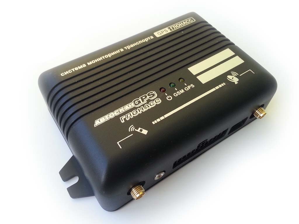

Индикатор питания(красный) горит постоянно при наличии напряжения питания.
Индикатор GPS сигнала(синий или желтый) горит постоянно при видимости достаточного
кол-ва спутников и признака валидности координат.
Индикатор GSM сигнала (зеленый) имеет 2 режима мигания.
- постоянно погашен с кратковременными вспышками(кол-во вспышек 1-4 показывает
мощность GSM сигнала).
- постоянно горит с кратковременными гашениями (значит произошла успешная  аутентификация и регистрация на
Сервере, кол-во вспышек 1-4 показывает мощность GSM сигнала)

Появился новый программатор V 1.3.3  (программа)  для настройки и прошивки терминалов "Автоскан" ,  все запросы на программу как всегда в личные сообщения. НЕ для водителей!! Потому что в данных терминалах при подключении программатора никаких паролей нет, и с терминалом можно делать все, что угодно имея программу программатор.
В обновленной версии  вы можете считать из терминала практически все параметры, увидеть их наглядно и произвести  все настройки, без ввода команд через терминал, а только лишь устанавливая галочки в нужном месте.
Программатор является частью клиентской версии ПО "Автоскан", в которой он встроен по умолчанию.

Еще один ВАЖНЫЙ момент. Чтобы сообщения от прибора правильно регистрировались в Виалоне, т.е. чтобы трек был правильным, необходимо  выполнить следующее:
Свойства объекта - > смотрим на тип устройства, и рядом с ним нажимаем на "ключ" <сконфигурировать устройство для данного объекта> -> в открывшемся окне устанавливаем галочку "Registration message.Old Firmware.:".

Вчера заводили на Виалон Автоскан GPS
Тип оборудования в виалоне Autoscan GPS
порт 20239
При работе с виалоном используются   поля  Логин и Пароль,
которые заполняются в  конфигураторе Автоскана. Поле  Номер  не используется, можно не заполнять.
Т.е.  в конфигураторе Автоскана заполняем:
Адрес, порт - виалона;
ЛОГИН - это ID объекта  в виалоне  в настройках объекта;
ПАРОЛЬ - это пароль  в виалоне в настройках объекта.
нажимаем кнопку ЗАПИСАТЬ настройки.
Далее  обязательно даем команды из командной строки во вкладке Терминал (или по СМС):
#P150=1  это  включение специального протокола для виалона
#P150?   это  проверка, в ответ будет  P150:1
#P154=1 это  включение немедленной отправки данных на сервер при появлении информации в памяти
#P154?   это проверка, в  ответ P154:1
dataclr   это  очистка памяти всей и накопленных данных
ReStarT это  перезагрузка
После проведенных процедур, терминал Автоскан должен появиться в виалоне.
Прошивку и профиль  желательно иметь последнюю, например 1.73
дата и время в терминале будет установлена автоматически виалоном
при первом коннекте с сервером (и при каждом последующем коннекте)
Время будет по гринвичу
Если в конфигураторе выбрали Вход 3 как зажигание  то Желтый провод обязательно на плюс постоянно или на зажигание
Алгоритм такой:
плюс если есть на желтом то координаты, обороты двигателя, топливо - будут отправляться на сервер
если плюса нет, то на сервер ничего не отправляется до появления плюса (борьба с выбросами на стоянках)
Ниже пример настроек Автоскана через конфигуратор

Вот такой трек с указанными настройками получается (Автоскан c USB портом, прошивка 1.73)

В общем проблема есть и никуда не делась пока, по крайней мере у меня на Виалон ПРО. Т.е. при отсутствии GSM,  участок трека, на котором небыло GSMа, на карте не прорисовывается, и сообщений в логах от терминала в этот период тоже нет.
Выглядит это рваным треком на карте.

239
(13/10/2015 21:00:25 отредактировано opl)
А200 поддержаны на виалоне, протокол AutoscanGPS, один для всех типов приборов.
Передаются такие параметры как:
1. Топливо с аналогового входа (синий провод, только один ДУТ)
2. Обороты двигателя с аналогового входа
3. Зажигание с аналогового входа
В родном , бесплатном ПО,  поддерживается естественно полный функционал, 3 дута, данные из встроенных в терминале CAN, RS485, K-LINE, 1-wire. Подключение видеокамер с выгрузкой на сервер и т.д.
241
Большое спасибо за информацию!
242
(27/10/2015 18:01:19 отредактировано netskald)
Коллеги, всем добра!
Первый раз с этим чудом столкнулся.
На id.wialon.net отбивается на раз, у меня на Local - ни в какую. Гаечный ключ не активен.
В терминале выдаёт такую ошибку
17:54:43 >>> Ошибка 1 Соб=17 Адр=6016 Арг=0
17:54:43 >>> Деление на ноль
Кто знает, как с этим бороться?
Версия ПО: 85. Конфигурация: GPS registrator 1.60
Олег
г. Симферополь
ООО "ИнфоТех"
243
netskald пишет:
То что прибор отбивает ID на id.wialon.net ещё не говорит о том, что всё хорошо работает и все данные разбираются.
На этом сервисе работает только та часть парсера которая отвечает за определение ID устройств, не более того.
Говоря иначе, вполне возможно, что прибор отправляет данные которые просто не соответствуют протоколу.
Как правило гаечный ключ доступен если данный тип устройства имеет доп. настройки.
Возможно был неправильно выбран тип устройства.
Направьте пожалуйста устройство на наш тестовый сервер 212.98.173.108:20239. Посмотрим что отправляет прибор.
Как направите просьба уведомить меня по адресу hw@gurtam.com с пометкой для Евгения.
Best regards,
Evgeny Shatilo
Gurtam HW Development Team Lead
244

opl Здравствуйте. Пытаемся завести Autoscan GPS A-200 на Виалон, но все так размыто с настройками, что толком понять никак не можем. В программаторе выдает следующее
Порт: COM4
Имя: Mega-CX v224 1 MB
Версия ПО: Версия ПО: 224. Конфигурация: GPS registrator 1.94 HV:107
Ниже прописываем следующие настройки:
Подключение
APN: internet.tele2.ru
IP-адрес: 193.193.165.165
порт: 20239
Логин: пустое поле
Пароль: пустое поле
Номер: вот тут не совсем понятно, прописали номер, который указан на крышке с обратной стороны 37688
Записываем настройки.
в Виалоне создаем новый объект обзываем по номеру 37688
Тип устройства Autoscan GPS
Уникальный ID тут тоже непонятно тк есть цифры в 2 ряда на плате и есть тот же номер под крышкой 37688 прописали его
номер телефона прописали той симкарты что стоит
пароль доступа: пустой
При попытке увидеть его на Хостинге тишина. При этом при повторном подключении к программатору пишет что Состояние: в сети Оператор: MOTIV

Вы не правильно заполнили настройки, нужно сделать в вашем случае так:
Логин: 37688
Пароль: 37688
Номер: пустое поле или любое значение.
Я подробно написал подключение Автосканов к виалону здесь: http://forum.gurtam.com/viewtopic.php?pid=85268#p85268
если чтото там не понятно то прокомментируйте, я поправлю
Еще раз сюда напишу  настройки на виалон:
В  конфигураторе Автоскана заполняем:
Адрес IP, порт  - виалона;
поле ЛОГИН - сюда вписываем ID объекта  который будет в виалоне  ;
поле ПАРОЛЬ - это пароль  объекта  который будет в виалоне;
поле НОМЕР - любое значение,  это поле для виалона не используется.
Далее в конфигураторе, во вкладке Терминал ,  набираем по очереди ниже приведенные команды в командной строке  (или по СМС):
#P150=1 -  это  включение специального протокола для виалона
ReStarT  это  перезагрузка терминала (аналогично сбросу питания)

А почему у вас APN: internet.tele2.ru это точка доступа для TELE2 , а симка зарегистрирована в сети оператора сотовой связи  МОТИВ ??
Для МОТИВа  APN: inet.ycc.ru
264
Так и не видит в виалоне, вроде все настроил как сказали. только убрал зажигание т.к. подключался через блок питания.
СМ. ФОТО
По поводу Оператор: MOTIV то он прописывается автоматически при подключении. Симкарта Теле2, но почему-то при соединении с сетью появляется оператор MOTIV
пытался исправить в блокноте настроек (выключал питание и просто подключал к ПК чтобы определился как диск) вместо MOTIV  прописывал Tele2 но всеравно при подключении к контроллеру выдавал MOTIV
Вот что прописано в настройках блокнота

Как писал ранее проблема оказалась в разном времени прибора и сервера. Что мне ответили в службе поддержки wialon. Цитата -"В начале строки вы можете видеть время прихода данных на сервер, а в параметре "MSG: TIME:" видна временная метка сообщения. В основном это время различается незначительно (на время отправки и доставки), иногда оно различается значительно (в случае выгрузки данных из "чёрного ящика"). Однако для корректной работы временная метка должна иметь меньшее значение (ведь она сформирована ранее).
В вашем случае время прибора настроено некорректно (оно больше на час). Алгоритм Wialon регистрирует такие "сообщения из будущего" по времени их прибытия на сервер, а так как сообщения приходят пачками по несколько штук, то все сообщения из одной пачки в вашем случае будут иметь одинаковое время." конец цитаты.
Но у меня прибор синхронизировал время с сервером на час раньше. По всей видимости прибор синхронизировал время по GPS. Команда #P181=0 - отключает синхрозацию времени по GPS и включает получение времени от сервера. После применения данной команды время с сервером снхронизировалось, временная метка сообщения стала немного меньше времени получения данных. Трек стал отображаться нормально.
На скрине видно как идут пакеты на сервер.
  • Autoscan GPS (Микролайн)
325
Хорошо, спасибо за информацию, значит при подключении терминалов "Автоскан-А100 и А200"
обязательно давать команду из конфигуратора #P181=0
Для старых терминалов в прямоугольном корпусе (Автоскан-GPS и АвтосканТрек) эта команда не работает
т.к. эти терминалы берут время только с сервера при каждом подключении.
В них ОБЯЗАТЕЛЬНО перед установкой клиенту,  менять элемент питания CR2032 чтобы избежать в дальнейшем
рассинхронизации времени пакетов записанных в память.

1.Достались нам приборчики Автоскан,проштрудировал внимательно форум по настройкам приборов.
Отправляю команды:
125=1
150=1
154=1
180=0
На жёлтом плюс при зажигании,на синем топливо.
Но какие то приборы шлют топливо,какие то нет. Почти у всех прострелы треков немаленькие. командой 180=0 насколько мне понятно,время прибора должно синхронизироваться с сервером,но не по спутникам.
Кто что может подсказать?
2. Поделитесь пожалуйста программатором и самым подробным мануалом со всеми командами по смс. vivaschuk@mail.ru

opl  ....Из форума так и не понял #P125 должно быть значение 0,1 или 4 что бы прибор слал данные нормально,т.е.  и топливо и нормально координаты,  .....
#P125=    Режим работы входа №3- желтый провод.
Если в конфигураторе выбрали Вход 3 как ЗАЖИГАНИЕ  (тоже самое командой   #P125=4)   то Желтый провод обязательно на плюс постоянно или на зажигание  Алгоритм такой:
- плюс если есть на желтом то координаты, обороты двигателя, топливо - будут отправляться на сервер
- если плюса нет, то на сервер ничего не отправляется до появления плюса (борьба с выбросами на стоянках)
Если в конфигураторе выбрали Вход 3 как НЕ НАЗНАЧЕН  (тоже самое командой   #P125=0)

Настроил трекер на хостинг. Подключение есть, но спутники не видит, тогда как через конфигуратор показывает, что ловит стабильно 5-9 спутников. В чем может быть причина?
Иконка вложений скрин.rar 296.96 Кб, файл был скачан 623 раз(а)
Вступайте в ряды Фурье!
370
export пишет:
Доброго дня.
Обратите внимание, я выше уже писал, что терминалы Автоскан, НИЧЕГО, не шлют на сервер, до тех пор пока не начнут движение,
т.е. у вас все правильно настроено, терминал вышел на связь, но координаты вы начнете получать в виалон  только при движении
Если хотите получить координаты держа терминал на столе, отправъте по IP из виалона команду  "GPS?" без кавычек.
В ответ придет ответ с координатами и количеством спутников.

Доброго времени суток. Пытаюсь завести Автоскан Трек на wialon hosting. Включил протокол p150, выставил в настройках 3-й вход как зажигание. На сервере объект так и не появился. GSM ловит.
P.S. Скиньте, пожалуйста, крайнюю прошивку. Может в этом дело.

Спасибо, прошил. Но на связь прибор так и не вышел. Прибор отправит данные только в движении, даже если подкинуто зажигание?
409
нет, коннект с сервером будет, палка соединение будет показывать связь
перед первым запуском на виалон не забудьте отправить команды из конфигуратора последовательно:

хочу тоже попробовать на виалон про.
что для этого сделать? прибор- автоскан джпс.  так же автоскан трек.
в виалоне вместо имей - указывать номер забитый конфигуратором7?
нашел такое
порт 20239
Алгоритм такой:
