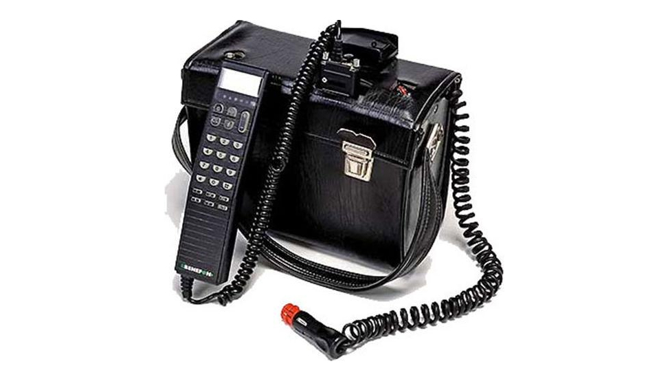

Еще смотрел банки с пустым отсеком куда можно разместить терминал, нашел коробки под банки(формат аккумуляторов АА) если сократить объем аккумуляторов вдвое то можно разместить плату АТ... но это какой-то калхоз, все таки не 2012 ![]()
Ну это уже городьба и размеры не мобильные особо получаются.
"Больших семь шапок из овцы не выкроишь никак" (С)
...забыли? когда то с такого начинали ![]()
