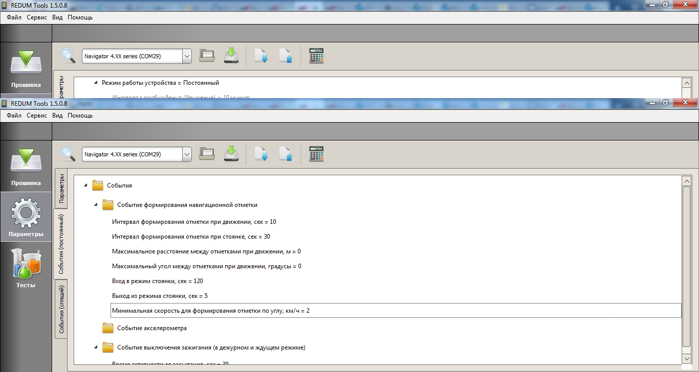

Всем доброго времени суток!
У нас возникла следующая проблемка. Сняли с автомобиля ранее установленные сторонней компанией блоки Гранит-2.08. Клиент просит перенастроить их под наш сервер (так как остальные объекты этой организации уже на нашем сервере). Скачал утилитку BlazeMaster, подцепил кабелем блок к компьютеру и не могу понять, где у него настройки сервера и ГПРС. Подскажите, могут ли блоки быть залочены установщиком? И, если нет, подскажите где нам прописать настройки ГПРС?? Заранее благодарен.
Вот скрин
http://imageshost.ru/photo/58195/id1861910.html

Astraltrip
А на фотке, что там за папочка "адрес сервера"?

Пришли 120 штук 4.14, сел разбираться.
Софт к ним идёт новый, не BlazeMaster. Redum Params называется. Есть ещё Redum Tools для перепрошивки, но необходим специальный адаптер. Драйвера USB также новые. При подключении требуется внешнее питание.
Приключения начались сразу же. Во-первых, сначала прибор то подключался, то нет. Оказалось, что он после подключения должен прогрузиться в течение 30-40 секунд и только потом к нему подключаем miniUSB-шнурок.
Вторая "фича", в устройстве идет держатель для 2-х сим-карт, в паспорте невнятно нарисована картинка в которой сим-карта стоит в верхнем гнезде. Поставил. По индикации - нет сим-карты. Воткнул в нижний отсек. Нет сим-карты. Оказалось перевернул симку неправильно. Заработало. В беседе с саппортом Сантэл-Навигации выяснилось, что оба слота безусловно рабочие, но под верхний отсек "пока не готова прошивка" ))
Заявленная возможность настройки смс-командами также пока не готова.
В настройках есть возможность выбора типа датчика на 2-х входах. Либо «AIN, DIN» - Аналоговый/дискретный, либо «COUNTER, FMETER» - счетчик/частотомер
Имеются также настройки отправки сообщений в зависимости от угла поворота, в движении и на стоянке, а также при прохождении заданного расстояния.

Внешне устройство весьма компактно и приятно на вид. В виалон заводится как Granit v6. Шлёт такую информацию:
14:18:13
bat_voltage=0, adc0=0, adc1=0, adc2=0, adc3=0, c0=0, c1=0, c2=0, c3=0, odo_track=0, gsm_power=31, gprs_state=1, acc=0, sos=0, fuel_sens_state=0, fuel_level_mm=0, fuel_level_litres=0, fuel_temp=0, I/O=0/0

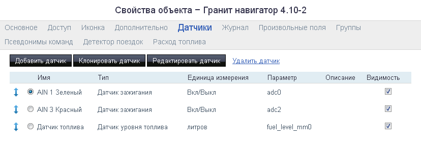

Есть еще одна "фича": устройство начинает работать при подаче напряжения на вход Зажигания (Ign).
Но странным образом этот вход отсутствует в поддержке Granit v6 у Гуртама! Получается, что датчик зажигания не отображается в Виалоне!?

Коллеги, подскажите, как правильно подключать тревожную кнопку на 4.14?
Роман, Навигационно-информационные системы Бурятии
Granit v6
Re: Granit v6
Keen пишет:
Добрый день. Если стоит прошивка от 20 или 22 марта, то Ваши действия -следующие:
1)Считать параметры прибора при помощи Redum Params
2)Перейти на вкладку События (нормальные)
3)Analog input config - > тут выставить, какой провод у Вас будет подключен на кнопку сос -
это либо а) Зеленый провод (Input 1) , либо б) Фиолетовый провод (input 2)  , и выставляете режим "Alarm Button".
4)Через кнопку - подаёте "+" , на выбранный провод.
5)Для отработки сигнала сос , необходимо удерживать кнопку в течении 3-4 секунд (защита от случайных нажатий).

Здравствуйте, коллеги!
Пожалуйста, подскажите настройку Гранита 4.14 (а так же настройку в хостинге)
на срабатывание ТРЕВОЖНОЙ КНОПКИ.
У нас:
USB-программатор, РедамТулз 1.4.0.5
в настройках: analog input config
Input1=alarm button
Input2=alarm button
Гранит постоянно шлет команды  (сообщения) SOS=1
Решили пойти другим путем:
Input1=AIN, DIN
Input2=AIN, DIN
где, Input1 - зеленый провод (АIN1)
Input2 - фиолетовый (AIN2)
При нажатии (замыкании) тревожной кнопки значения adc1 не меняются, равны нулю.
кнопка подключена верно.
Granit v6
Re: Granit v6
Добрый день. Вероятно со мной Вы сегодня уже общались, и мы пришли к решению проблемы. Если же звонили не Вы - тогда всё, что нужно настроить -
Input1=AIN,DIN
Input2=Alarm Buttton
Подаёте на фиолетовый провод "+" , в течении 4 секунд, и на сервер уходит сигнал SOS.

Granit v6
Re: Granit v6
Доброе время суток!
С просьбой о помощи по терминалам Гранит Навигатор 4.14
Устройство собрано добротно, программа настройки выглядит прилично. Расстраивает малое число настроек отправки пакетов на сервер в зависимости от ситуации.
Подключили два терминала, покатали на машинках. Треки оставляют желать лучшего: ни о каком вмешательстве акселерометра в прорисовку трека нет и речи. Точки просто отбиваются по времени через каждые 10 сек. (настройка отбивки в движении по умолчанию).
Если кто-то сталкивался с проблемой - подскажите пути решения.
Прошивка от 01.08.2014
Версия REDUM Tools 1.5.0.8
  • Granit v6

islepch пишет:
03
Коллега, вам нужно просто поставить "максимальный угол между отметками при движении". = 23 градуса.
И будут вам красивые треки.
Щербаков Валерий
НАО "Сантэл-Навигация"
www.santel-navi.ru

islepch пишет:
Valery Shcherbakov пишет:
islepch пишет:
03
Спасибо за ответ. Попробую сегодня сделать так, как вы сказали.
Жаль что клиенту мы утром установили трекер вот с такими ужасными настройками. Теперь придется опять к нему выезжать, т.к. по смскам насколько мне известно, нельзя этот параметр изменить, верно?
Мы перед установкой пришли к решению установить постоянно "активынй режим" с отбивкой трека каждые 5 секунд, такой трек выглядит чуть лучше. Понимаю, что вариант ужасный, трафика много будет уходить, но выбора у нас не было: либо оставлять резаный, не читаемый трек, либо выставлять отбивку каждые 5 секунд.
Столкнулись ещё с одной проблемой. Подскажите, как поступить в такой ситуации. В трекере нет аккумулятора. Поэтому когда водитель выключает зажигание, трекер сразу же выключается, не отправив последний пакет с изменённым статусом зажигания на "выкл". В виалоне остается висящий статус, либо объект в движении, либо датчик работы двигателя включен.
Поскольку мы поставили отбивку каждые 5 секунд, пришлось подать питание трекера с зажигания (массы в машине нет), так как если бы мы подцепили его на постоянный плюс, то расход трафика был бы неприемлемым.
Смс сообщением можно настроить угол поворота (см. инструкцию по монтажу).
10секунд во время движения и угол 23 градуса позволяет получать приемлемые треки
Посмотрите в сторону режимов работы ( в частности ждущий и дежурный), я думаю это решит ваши проблемы.
Треки пришли в норму. Остался, надеюсь, последний вопрос: для выхода из режима "Ждущий" или "Дежурный" путём подачи сигнала на вход Зажигание, прибору требуется 2-4 минуты на переход в режим "Постоянный". Как сократить это время?
И ещё: ни в одной инструкции не удалось найти описания настроек параметров "События (постоянный) и События (спящий)" программы REDUM Tools (в моём случае версия 1.5.0.8). Буду признателен за расшифровку настроек.
260
Granit v6
(16/03/2015 09:02:26 отредактировано Valery Shcherbakov)
Re: Granit v6
islepch пишет:
Что касается "Ждущего" режима:
Он от подачи зажигания до связи с сервером +ловли спутников (эфемериды)  так и будет загружаться ~ 2-2.5 минуты (как холодный старт).
Что же касается "Дежурного" режима:
АТ гасит практически все не нужные компоненты для уменьшения энергопотребления, но при подаче сигнала на зажигание ему понадобится ~1-1.5 минуты на связь с сервером + ловлю спутников.
Я ратую именно за дежурный.
Про вкладки события (постоянный и спящий) -  там вроде всё довольно понятно, но проясню некоторые пункты
(постоянный)->Событие низкого уровня батареи (актуально для Гранит 4.10, в 4.14 - нет) - значение напряжения встроенного АКБ , при достижении которого на сервер шлётся внеочередная отметка с "батарея скоро помрёт smile "
(постоянный)->Событие выключения зажигания    - сколько секунд прибор должен быть активен после пропадания сигнала зажигания  (т.е. чтобы как только водила повернёт ключ  зажигания, АТ не вырубался моментально и послал бы на сервер статус "перехожу на другой режим работы".
(спящий)->Событие низкого уровня батареи  - см.выше.
(спящий)->Событие формирования навигационной отметки - сколько времени давать АТ на ловлю спутников при просыпании в спящем режиме) . Если АТ не успел поймать спутники (допустим за интервал 2 минуты выставленный тут, то он просто заснёт , а отметку с невалидными координатами кинет в чёрный ящик).
(спящий)->Подтверждение данных навигации  - если GPRS по каким то причинам отсутствовал весь день, а интервал просыпания у АТ стоял 1 раз в 2 часа,  то в ЧЯ накопилось бы десяток отметок), так вот галочка нужна, чтобы при следующем соединении с сервером выслались бы все отметки из ЧЯ.)
(спящий)->Максимальный период активности - сколько ВСЕГО времени давать АТ работать при просыпании из  спящего режима.
P.S.
События (Спящий) актуальны только для режимов работы : (спящий, дежурный)
Щербаков Валерий
www.santel-navi.ru

Какой параметр на виалоне отвечает за время работы двигателя?
Гранит навигатор 4.10, прошивка: авг. 2014г
Выставлял параметр: engine_hoursX, оранжевый провод. Подсчет моточасов не идет
265
Granit v6
(24/06/2015 14:16:25 отредактировано islepch)
Re: Granit v6
Parus пишет:
Оранжевый провод позволяет вам в виалоне определить статус зажигания (вкл/выкл)?
Мы работали только с 4.14 и в данном трекере, как мы выяснили, для мозгов трекера провод зажигания (оранжевый) имеет значения, по нему он определяет режим прибора - активный или спящий. Для виалона же, этот провод не имеет никакого значения и виалон на него не реагирует. Поэтому мы к проводу зажигания в связку цепляем ещё аналоговый провод, для определения статуса "зажигания" в виалоне + подсчет моточасов. Если не ошибаюсь, провод этот зеленый, параметр в сообщениях "adc0".
266
Granit v6
(21/07/2015 09:26:46 отредактировано Parus)
Re: Granit v6
Итого для Гранит Навигатор 4.10 подобрал след. провода для отображения сигнала зажигания и топлива (см скрин)
  • Granit v6

Коллеги, добрый день.
Не знаю насколько мой вопрос актуален в этой теме, но все же. Какая самая последняя и актуальная версия прошивки для 4.14?
Где бы скачать. Или может быть у кого есть
Есть клиент с 4.14. но проблемы с настройкой
389
Granit v6
Re: Granit v6
m2mtt пишет:
Актуальная версия прошивки Гранит 4.14
390
Granit v6
Re: Granit v6
....2 шт   4.14....прошивка крайняя....прострел на обоих....подключал к ихнему серверу...поддержка все ок сказала....на виалоне не очень .
391
Granit v6
Re: Granit v6
qwerty16 пишет:
Можете настроить на 2 сервера (1 наш, 1 виалон), и сравнить через день или два треки.
Щербаков Валерий
www.santel-navi.ru
392
Granit v6
Re: Granit v6
....а что это изменит?
пс. Поддержка у Вас адекватная, все вопросы по подключению и настройке были оперативно решены....у меня нет претензий...
393
Granit v6
Re: Granit v6
qwerty16 пишет:
Хотя бы будет понятно куда копать, если треки будут разительно отличаться.
Щербаков Валерий
www.santel-navi.ru
394
Granit v6
Re: Granit v6
я думаю это уже в железе...

Спасибо. Прибор конектится к ноуту каждые 3 секунды и отваливается, не успевает отобразиться в диспетчере устройств. Появляется уведомление что виндовоз не удается определить устройство. Рабочий блок должен так себя вести? Пардон за вопрос, если туплю.
418
Granit v6
(19/09/2018 16:45:45 отредактировано kenel)
Re: Granit v6
В таком случае нужен кабель-программатор.
Только через него получится перешить трекеры.
Стоит около 3000р-заказать можно в Сантел навигация: santel-navi.ru
Где территориально находитесь?
Может интеграторы в Вашем регионе позаимствуют кабель-программатор!
У меня есть-я бы позаимствовал.
419

Возможно, я плохо искал и не нашёл. Я не видел ранее, где бы было указано, что проггер подходит ещё к чему-то, помимо серии 4.хх.
Тех поддержку я замучили своими звонками, в которой мне дали распиновку выводов, а схему так и не дали, чтобы собрать быстро на коленке в пятницу вечером...
Именно поэтому в этой ветке я описал метод решения моей пятничной проблемы.
Теперь же всё расписано и есть подтверждение и уточнения от официально представителя. Людям будет легче разобраться с прибором.
Исключительно имхо.
Так же, прошу помочь с решением следующей проблемы: из 30 блоков 4.10 после прошивки считать и записать параметры дали 22 шт. Как достучаться до остальных?
Их видит конфигуратор (редум 1.7.9), успешно шъет, но считать параметры не может.
Теперь всё ясно. Кроме сути вопроса...
