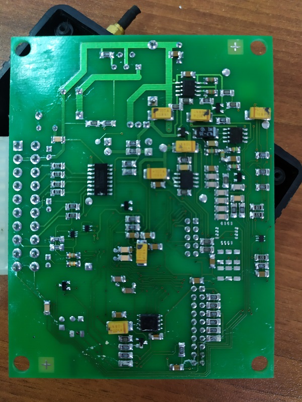

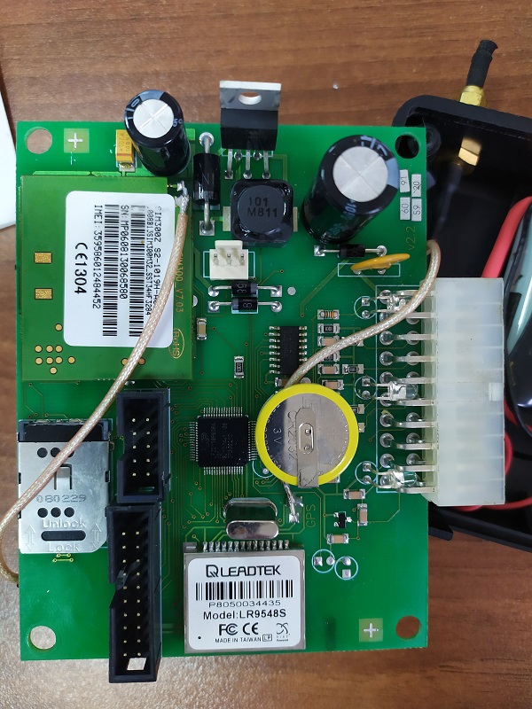

satyukov777 wrote:
Помогите опознать!?
Фото крышки в студию
1,153
По виду корпуса пытался искать самостоятельно, но уж он сильно универсальный. у всех похожих присутствует USB разъем, а этот толи не доделанный толи взрослый уже
1,154
ADM600 ?
1,155
у ADM600 по описанию 2е сим, и разъем не по центру. И питание в разъеме у моего 1 и 11 "+", 2 и 12 "-", такое подключение вообще не попадалось
1,156
satyukov777 wrote:
Помогите опознать!?
Может тогда, кто то знает, какую СМСку ему отправить что бы он в ответ что то опознавательное отправил?
1,157
Скорее всего это ASC 6  от АПК КОМ
Сотников Дмитрий
"Автоскан-Саратов"
1,158
(edited by mastergps 02/03/2022 15:11:36)
Нет Дмитрий, это не ASC-6 . На этом чип тайваньского LEADTEK, а ASC строились на китайских Quectel. Да и на АSC-6 microUSB разъем присутствует. Раз.ем-фишка на этом готовый с проводами, а на 6, он наборный с пинами. Сдается мне, это кто-то из "закрытых" систем. Тут смс не отделаешься
PROGLONASS.INFO
+79053980515

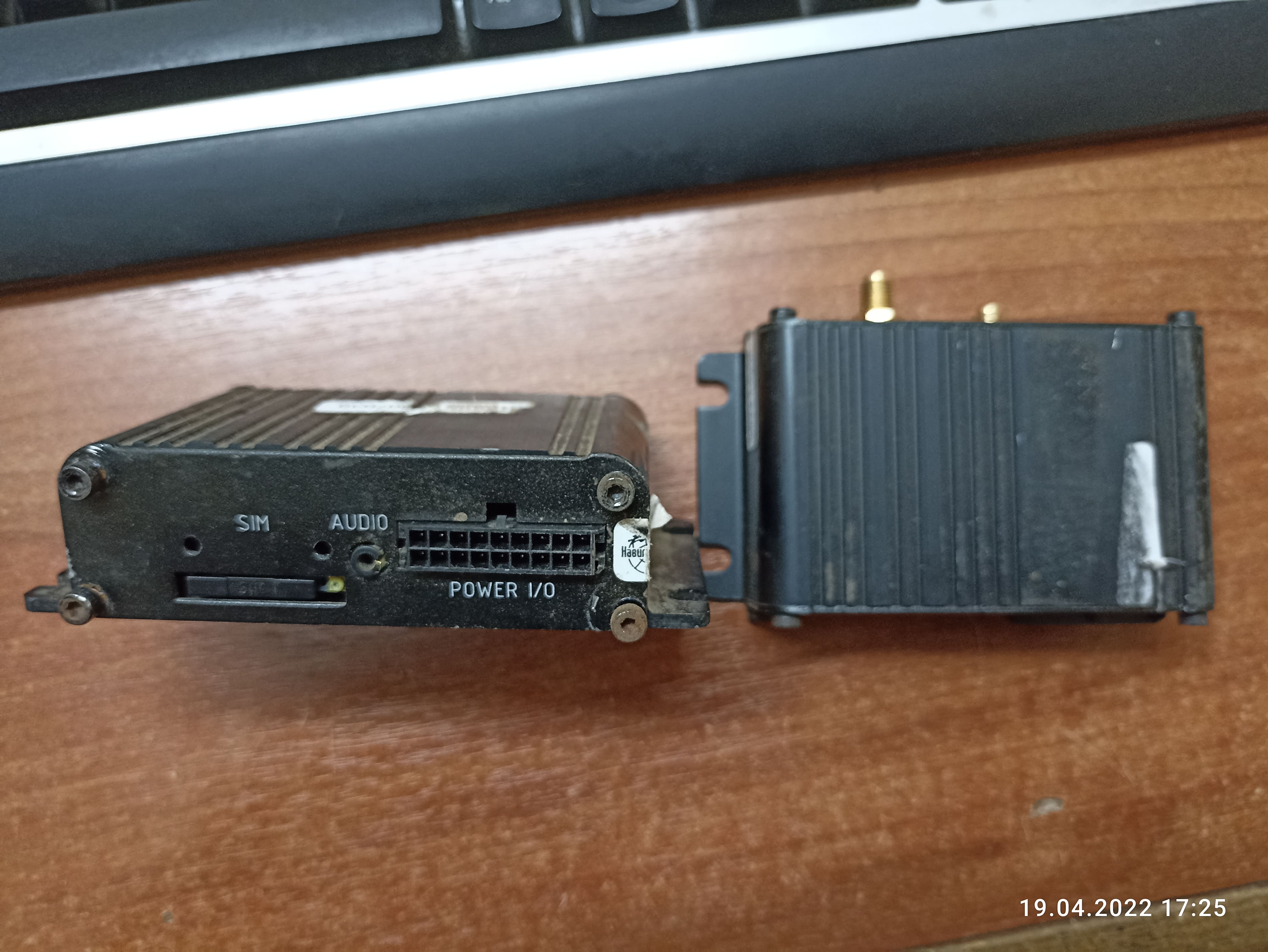

Здравствуйте, что за штуковина?
1,163
Какой-то ЕНДС
eurosenstelematics.com

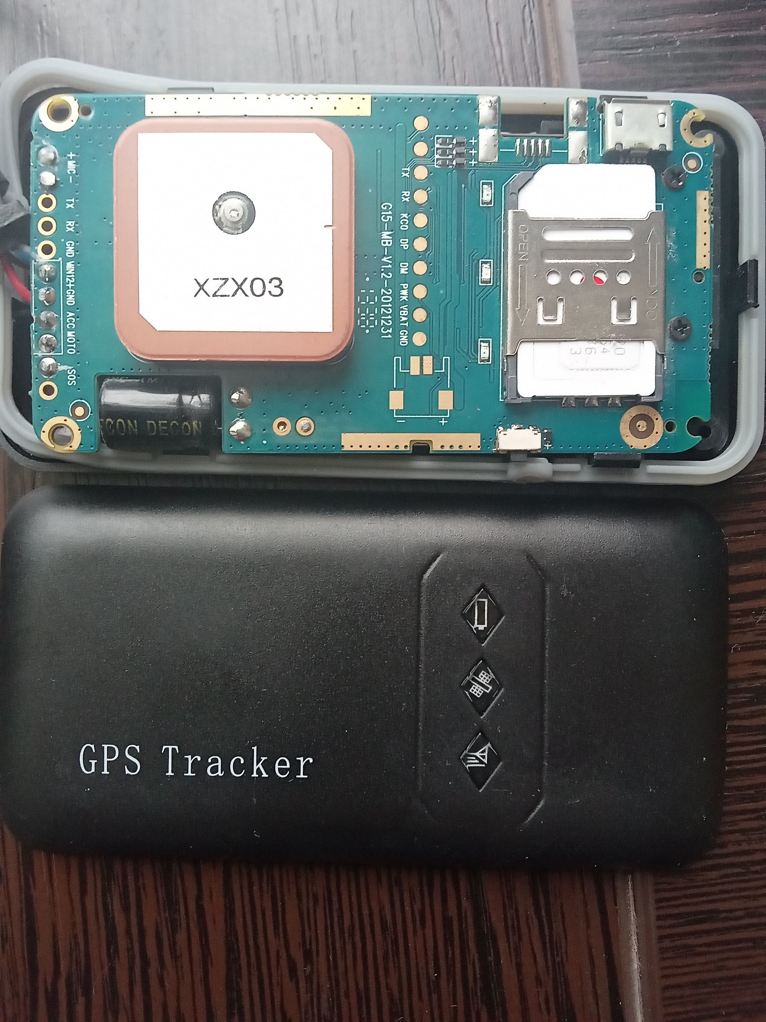

Коллеги добрый день! Подскажите что за китаец и как настроить (не ТК110)
1,165
....там по смс только настроить....типа бегин...ок. Но только надо все перепробовать (с звездочкой и без, пароли стандартные разные бывают) и пароль если поменяли, не знаю как сбрасывается .... или на сервер привязан сразу китайский....
1,166
Он новый из коробки, симки разных опсосов ставил, индикатор мигает, что связь поймать не может, смски пробовал кидать от ТК110 для пробы, они не доставляются.
1,167
попробуй просто позвонить на него, синотрак смс с координатами присылает на телефон
1,168
https://aliexpress.ru/item/100500326537 … 4926604101
1,169
....там варианты паролей и команд много....в интернете много статей как настроить...попадались пару раз....перенастраивал....но в основном сгоревшие....сейчас реже попадаются, то ли лучше стали,то ли реже ставить начали. Хотя цена наверное соблазнительная.
Да я бы настроил, только связь не ловит зараза, пробовал звонить, не абонент.
1,172
SMUGGLER wrote:
....это и есть проблема китая.

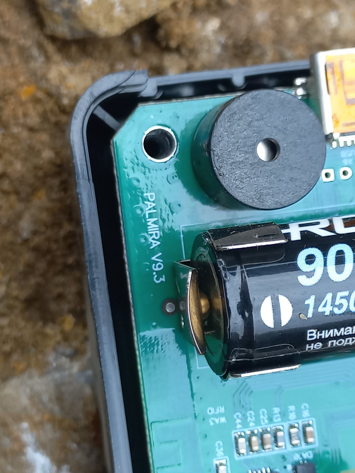

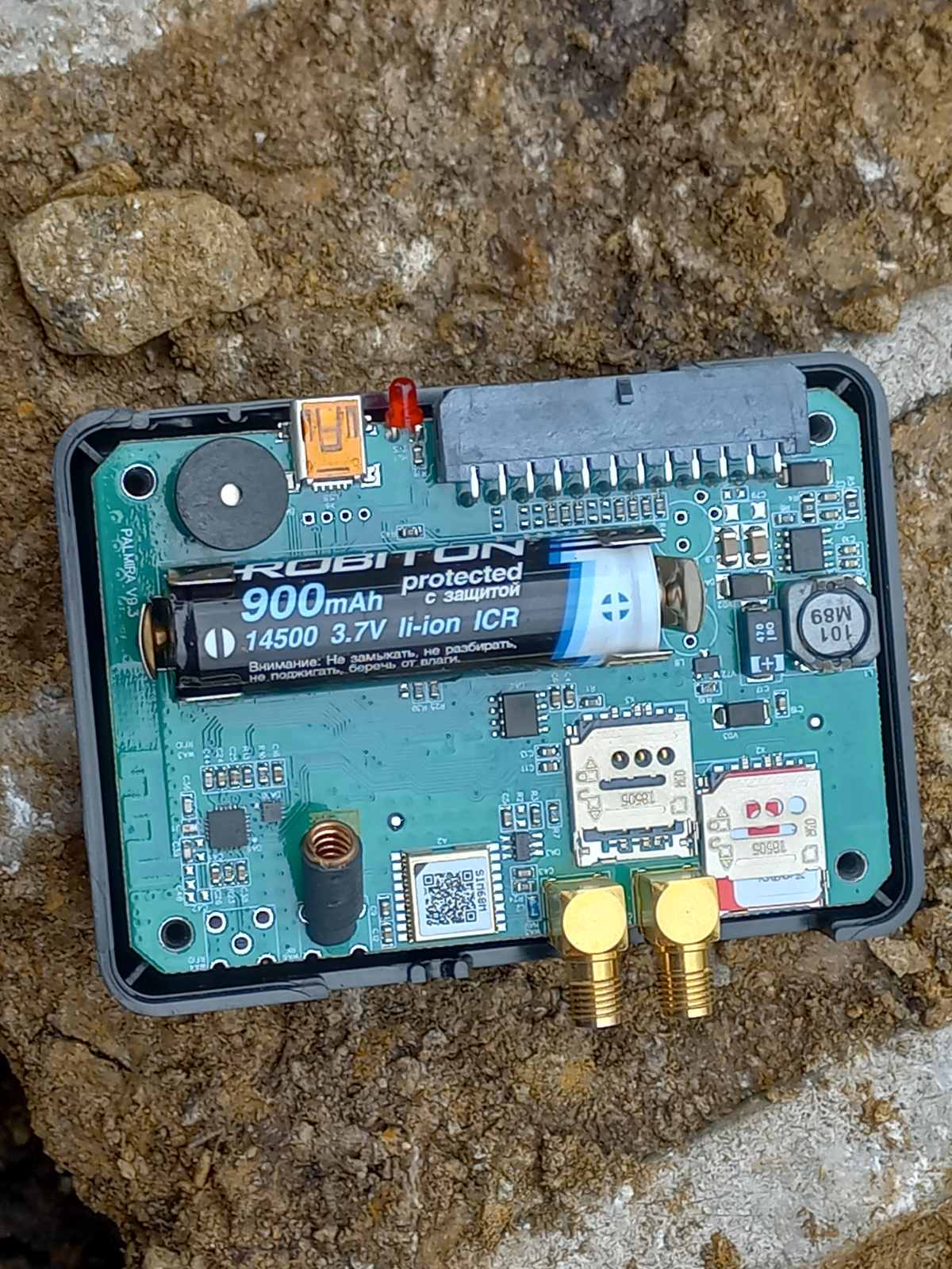

Добрый день, коллеги.
Попался такой зверь:
На плате написано Palmira V9.3
знаем, что настроен на Wialon, но в списке поддерживаемого оборудования найти не можем.
Просьба помочь с опознанием.
