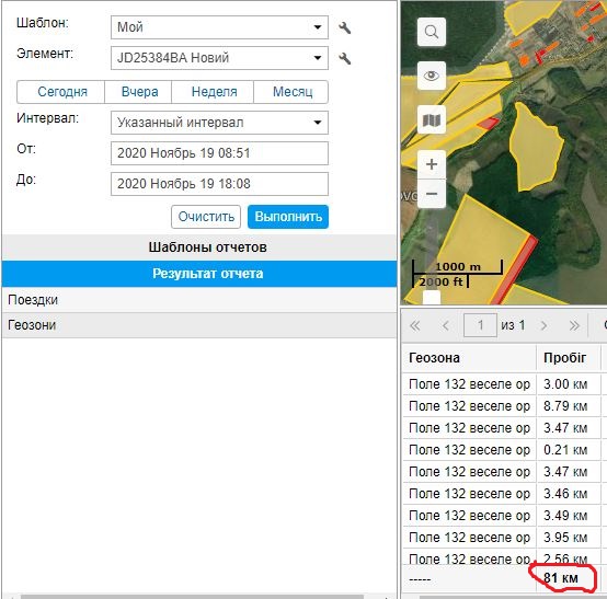

Откуда такая разница в пробеге, между "hecterra" и отчетам в Виалоне?
Мне нужно заполнить путевой лист для с/х техники с учетом площади обработанной трактором/комбайном. Если из общего пробега вычленить по времени данные "гектерры" то общий пробег не совпадает.

На разных интервалах пробег может отличаться. Например, интервал поездки может не совпадать с интервалом нахождения объекта в геозоне, к примеру, даже на пару сообщений , следовательно пробег будет разный. Точно также при сравнении с Hecterra.
Для более подробного анализа напишите, пожалуйста, на support@gurtam.com с примером объекта и отчетов.

Выяснил в чем проблема: Карты в Виалон и в "Гектерра" не совпадают. На рисунке видно "лишние" треки "за полем" в "Гектерре".
Вопрос: Почему разные карты, и чья это зона ответственности?

В Hecterra треки не лишние. Это развороты у края поля во время обработки. Мы их считаем в общий пробег, который относится к обработке.

Скажите, а вы в путевой лист обычно включаете пробег, который объект сделал во время движения к полю или с поля назад на базу?

Трреки в Гектерре  не совпадают с пробегом по причине разных карт в Виалоне и в Гектере. Где карты одинаковые - там пробег почти совпадает.

В том то и проблема, что хотелось бы четко разделить путь до поля, по полю, между полями и путь "домой" или еще куда нибудь.
В одном из отчетов трактор съехал с поля на 20 км. и вернулся обрабатывать дальше, и это все засчиталось в обработку поля.

Дело в том, что используемые слои карт никак не влияют на расчет пробега. Но даже если бы и влияkи, то Hecterra не рассчитывает пробег на своей стороне, а запрашивает данные из Wialon.

Спасибо за пояснения по путевым листам!
В Hecterra, когда трактор отъезжает далеко от поля, этот пробег в обработку не включается (но в общее время такой "отъезд" включается, если трактор возобновил работу на поле в рамках той же смены водителя или тех же суток).
