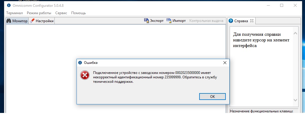

Добрый день попал в руки omnicomm optim. при подключении к пк configurator выдает сообщение как в прикрепленном файле. В диспечере устройств почему то определяется как omnicomm fas. прошу помощи в решении проблемы.

Agrael пишет:
Проверьте в настройках конфигуратора что стоит соединение по УСБ, возможно там указано через УНУ. Если обновляли конфигуратор поверх старого без удаления. Переустановите с полным удалением. В идеале почистить Реест от мусора если остался.

конфигуратор установлен с нуля, соединение стоит по усб. есть подозрение что нужна более старая версия конфигуратора чем четвертая. Если у кого-то есть прошу поделиться.

Agrael пишет:
не не, старая точно не поможет. проблема как и у вас была но наоборот когда Регистратор был новым а Конфигуратор старым.  Все обновления вверх должны поодерживать старые устройства. У меня ФАСы с 2010 года работают и беспроблем открываются новым конфигуратором.
Обратитесь в сапорт Омникома, будет быстрее всего.
