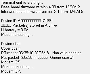

Приветствую всех. Уважаемые коллеги, нужна Ваша помощь по Cyber GLX!!!
Ситуация такая - прибор вообще не видит свой навигационный приемник!!!
Есть же команды, которые перезапускает навиг. приемник и выдает его название... так вот у нас на эту команду выдает только:
"Autodetect receiver...
Reset receiver...
Config receiver...
Can't detect receiver!!!"
Соответственно прибор не может определить свои координаты и дату и время... (внутренняя дата - 2009 год)
Уж что только не делали и как только не перезагружали... остальные настройки в норме и с легкостью меняются!
И проблема у всех приборов доставшихся от конкретного клиента (так что не думаю, что брак).
Если кто-нибудь сталкивался с подобной ситуацией и разрешил ее - буду благодарен за оказанную помощь!!
Заранее спасибо!!!

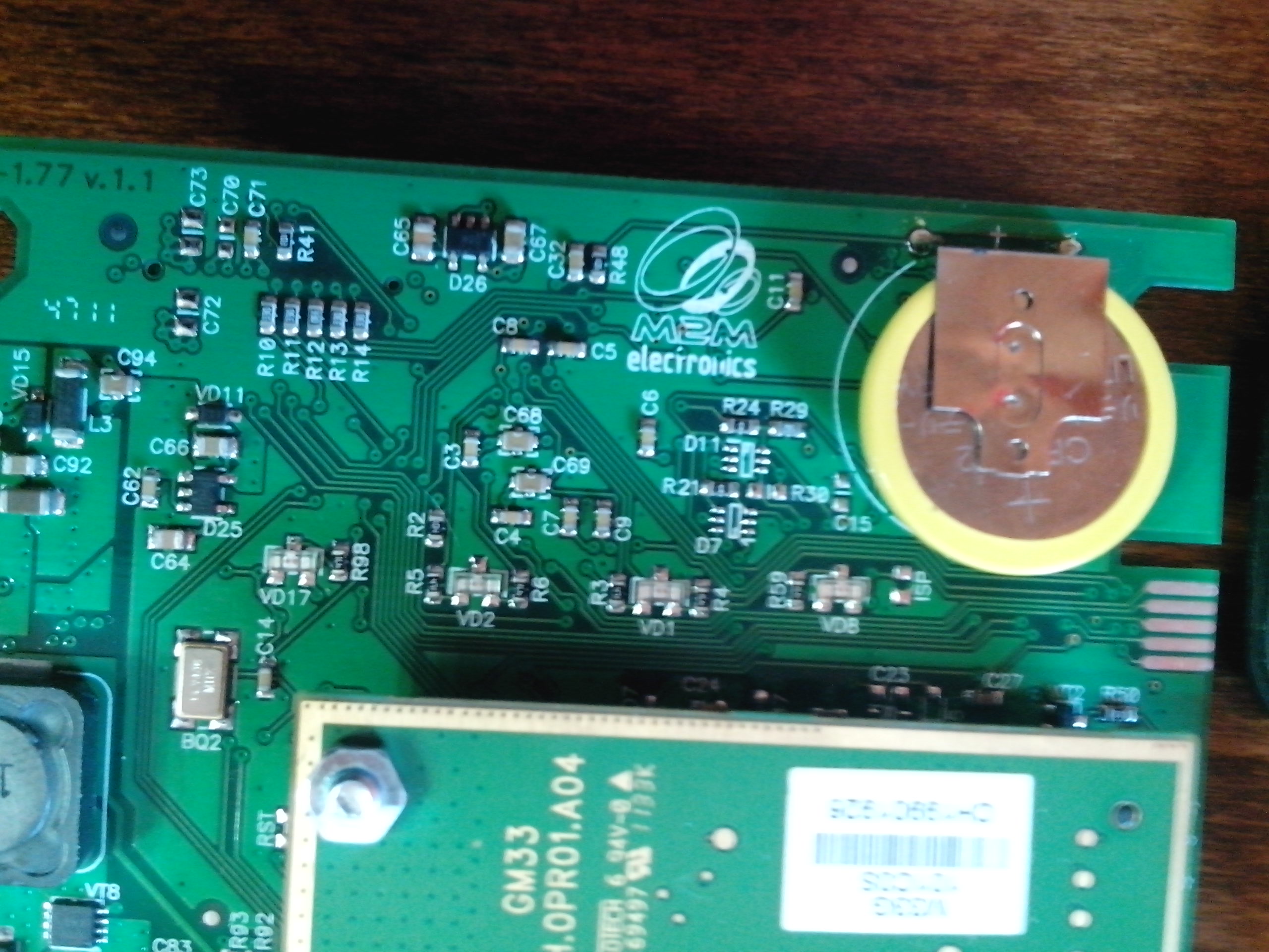

Очень похоже на то, с чем мы сталкивались уже.
1. Смотрите напряжение на внутренней батарейке- должно быть 2,6-3,1вольта. Если меньше  с надо менять. НО !!!! сначала надо понять что ее высаживает. Мы немного потестили и увидели такую вещь странную. На некоторых приборах имеем вдруг ни с того ни с сего вдруг резкое уменьшение напряжения в цепи батарейки считай "Кз"(короткое замык)Вычислить периодичность или какую -то закономерность не удалось.Все присходит совершенно случайным образом.Убили на это почти 20 дней и решили вопрос. На 8 канальном самописце все в принципе видно по разным 8 ми выбранным точкам. Есть схемное решение как это устранить и высаживать батарейки у вас больше не будет.Надо немного перепаять на верхней плате  прибора "кончики" и добавить пару диодов. ВСЕ Проблема ушла!!!!!
Кому надо могу скинуть схемку переделки.

ну тогда возможно это:
-В отдельных экземплярах партий абонентский терминалов замечен производственный брак.
   В абонентских терминалах версий 1.5 и 1.6 возможен выход из строя резистора R108 для АТ 1.6 и R85 для АТ 1.5, вызванный заводским браком комплектующих.
   Неисправность проявляется как пропадание или нехватка питания терминала (не горят светодиоды индикации).
   Данная неисправность будет чаще проявляться на транспортных средствах с напряжением бортовой сети 24 В.
   В приложении к письму подробная инструкция по ремонту такого типа неисправностей, если своими силами такой ремонт произвести не представляется возможным (не хватает квалификации сотрудников), терминал будет заменен по гарантии.

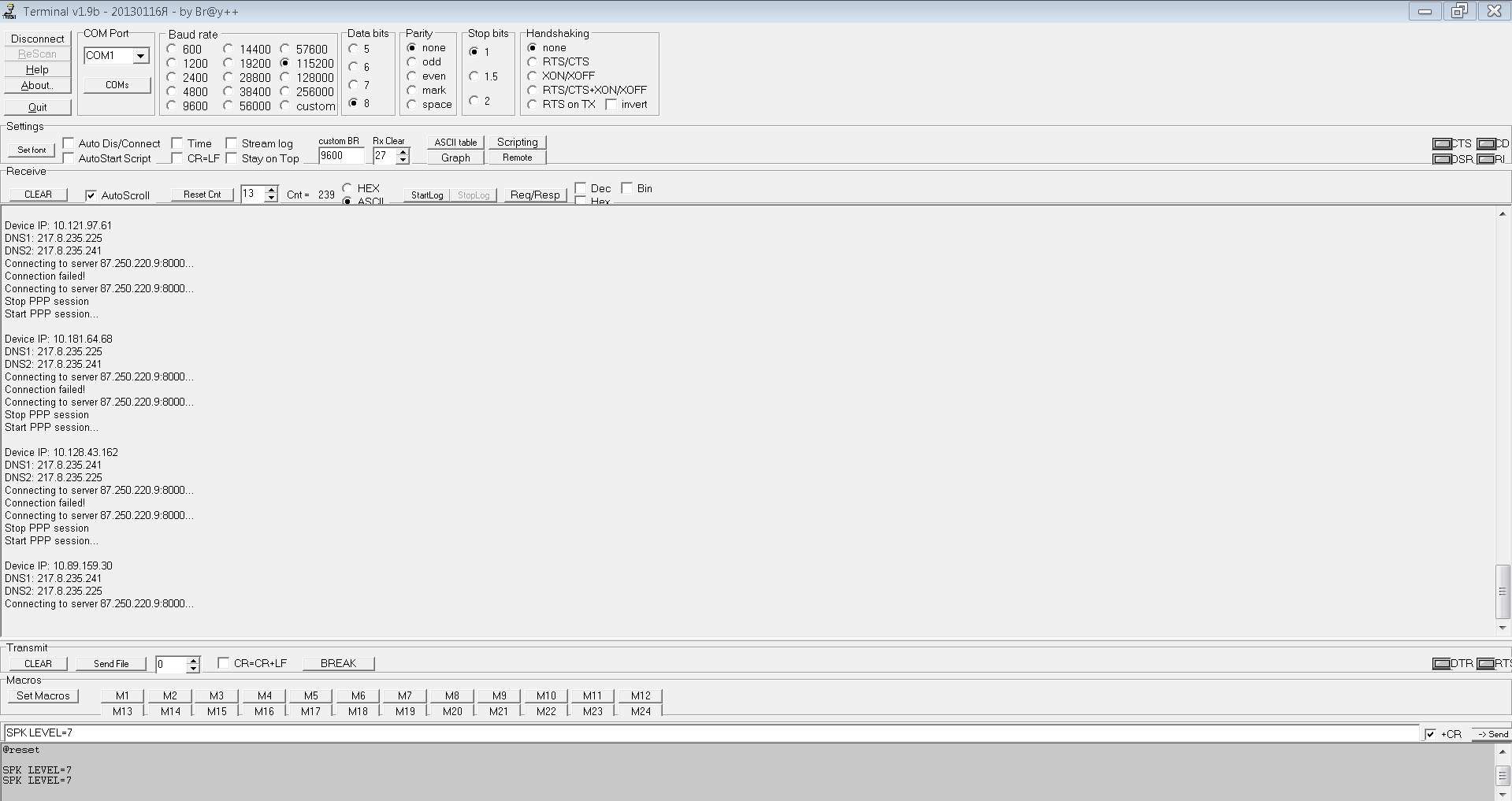

Итак, у нас есть зверёк по имени M2M-Cyber GX
Вот здесь (http://rapidshare.com/files/427399804/r … r_glx_.zip) берем инструкцию по его эксплуатации.
На 9-й странице данного руководства находим распиновку разъема CON для подключения зверька к COM-порту компьютера. Берем кабель для COM-порта, разбираем одну сторону, отмечаем необходимые нам концы по цветам (на всякий - распайку кабеля можно посмотреть здесь: http://www.u9s.ru/tech/rs-232/RS-232.html).
Где найти сам разъем для порта CON трекера? Ну это уж кто во что горазд, мы подобрали похожий от б/п системного блока компьютера.
Собрали кабель, подключаем к трекеру, запускаем программу HyperTerminal. Владельцам Windows 95-98 её можно найти в стандартных программах. Остальные берут здесь: http://www.hilgraeve.com/htpe/support/htpe7.exe. Программа пробная на 30 дней, ну да на перепрошивку хватит.
Включаем питание, на терминале наблюдаем надпись "Terminal unit is starting..."
Далее дело техники: переходим к странице 24-й руководства и изучаем команды по программированию устройства. Рекомендую для начала использовать @RESET SETTINGS.
И кстати - смс-ками зверь не программируется.
Вроде бы всё.

Rvatch, подскажи , может знаешь как решить аналогичную проблему . на верхней плате написано  2.1.3. M2M telematics, номер прибора на корпусе 00160252,  светодиод горит только питание,   прибор не видится программой тестером, а другие видятся нормально. Что нужно посмотреть? да, еще по ссылке не могу сходить- идет отказ. если не трудно вышли на мыло-почту инструкцию, заранее благодарю/
напряжение удается отследить до микросхемы питания выход 3,3вольта есть норма, на самом модеме в контрольных точках напряжение питаниея в два раза ниже...все в сравнении с рабочим прибором смотрели.

Господа подсоединил этого зверька к серверу телик зеленый и в терминале secsesful
пишет. Координат только не дает. Че ему пинка может просадить?
Все победил я его.
На мороз с офиса выволок и сразу он слил все координаты.

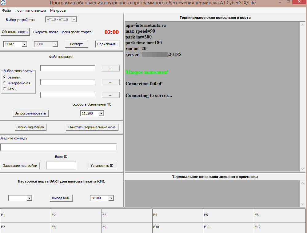

Я хоть и не бурундук, но скинуть могу smile
M2M-Cyber GLX: Руководство по эксплуатации
Программируется через разъем CON с помощью собранного за 5 минут кабеля и программы HyperTerminal

коллеги , прибор glx выдает ошибку interface board error #8 , а далее идет modem cheking... modem off .....modem cheking... modem off и т.д в чем может быть проблема???До этого поменяли батарейку.

да все видит и id и apn и пароль с логином( и прошивку менял... вообщем в утиль его?

Не получается обновить (прошить) М2М Cyber GLX программой Second EasyLoader GLX_GX_ver_ATLite,т.е. часть (автопарк) трекеров "шьется" без проблем,до версий 2.98. и 4.03,приемник с 1.23 до 1.29,но несколько упертых приборов зависли на прошивке 2.95 и 2.98 и ни в какую...0% и все...тишина,питание в норме.Трекеры в принципе отбиваются и некоторые,не прошиваемые,даже исправно трудятся на авто,а несколько не прошиваемых,работают,когда лежат на столе,при установке в авто начинаются проблемы с потерей Глонасс,особенно,если авто завелся и начал движение.Самый последний,доселе неизвестный и загадочный глюк,несколько трекеров перестают отбиваться ровно в 4 утра или минутой,две раньше))),приходится из программы М2М ЖКХ посылать команду "перезапуск",начинают отбиваться.В программе Second EasyLoader GLX_GX_ver_ATLite все проблемные трекера показывает,сбрасывает,прописывает на отлично,при прошивке - виснут на 0%.Кто может сталкивался??? Интерфейсная прошивка 3.1,прошивать не пробывал,нет в наличии,может в ней дело,если есть у кого такая или новее,скиньте.

Такое вот окно на тех трекерах,что не прошиваются:  "Начало обновления программного обеспечения
Загружено: 0 %" и все.
Прикладываю лог зависшего трекера (4.00 утра):

Добрый день! Хочу перепрошить данный трекер под Виалон. В терминале выводит следующии сообщения:
Modem checking...
Modem OK.
Checking SIM card...
SIM is OK!
Modem Off.
Modem checking...
Modem OK.
SIM is OK!
Modem Off.
Modem checking...
Modem OK.
SIM is OK!
шшв
P.Timer at 06:44:02 22/03/13 - Valid position
Save packet in archive. Packet #24
Put packet #32 in queue. Queue size #8
Modem Off.
Modem checking...
Modem OK.
SIM is OK!
Modem Off.
Modem checking...
Modem OK.
Подскажите, пожалуйста, что делать дальше?

Прошивка какая? Проблема с терминалом

Подскажите как сконфигурировать сие чудо. Подал 12В на +/- определися в системе как неизвестный Virtual Com Port, скормил ему кучу драйверов один из них подошёл, запускаю ПО Second EasyLoader GLX_GX_ver_1.47 выбираю COM3 и ничего не происходит. Что я делаю не так? Или дайте пожалуйста ссылку на нужную версию конфигуратора.
M2M Cyber GLX
Re: M2M Cyber GLX
Разобрался драйвер от Телтоники из Инструкции подошёл, теперь дргая проблема: в логах постоянно пишет:
Connecting to server...
Authorization...
Authorization...
Authorization...
Authorization...
Authorization...
Пытается как-то авторизоваться на сервер но у него это не выходит что не так?
M2M Cyber GLX
Re: M2M Cyber GLX
номер терминала должен быть восьмизначный, поэтому добавьте впереди к номеру две цифры (было 123456, должно быть 11123456)

Какой APN? GSM антенна целая? Такое ощущение, что не может сеть поймать... Попробуйте следующие команды- @version? , APN? (если старая версия прошивки, то PDP?), server?
Посмотрим что ответил.
M2M Cyber GLX
Re: M2M Cyber GLX
тут батарейку надо смотреть..

проблема с Cyber GX (серийный номер начинается с 0015, версия базовой прошивки 2.98, интерфейсной - 3.1)
Connection established, sourse port 1025
Authorization...
Authorization...
Authorization...
Authorization...
Authorization...
Server close connection
Connection established, sourse port 1026
Authorization...
Authorization...
Authorization...
Authorization...
Authorization...
Connection established, sourse port 1027
Authorization...
Authorization...
Authorization...
Authorization...
Authorization...
Connection established, sourse port 1028
Authorization...
Authorization...
Authorization...
Authorization...
Authorization...
Connection established, sourse port 1029
Authorization...
Authorization...
Authorization...
Authorization...
Authorization...
Stop PPP session...
Modem Off.
Кто подскажет, в какую сторону копать?
Authorization...
Authorization...
Authorization...
Authorization...
Authorization...
Authorization...
Authorization...
Authorization...
Authorization...
Authorization...
Authorization...
Authorization...
Authorization...
Authorization...
Authorization...
Authorization...
Authorization...
Authorization...
Authorization...
Authorization...
Authorization...
Authorization...
Authorization...
Authorization...
Authorization...
Stop PPP session...
Modem Off.
UPD: серийный номер устройства задал восьмизначный - 0015ХХХХ
Случаем не Про версия Виалона?
Если память не ошибается то ID должен быть вида 12345678
а должен быть 1015xxxx или 2015xxxx, ушастые откидывают все левые нули

VladS wrote:
Не совсем понял. Прописал ID вида 1015xxxx, на запрос ID выдает 0000000001015хххх.
Как правильно сделать?
в настройках терминала еще галочку донт чек срс сделайте
M2M Cyber GLX
и не подымайте прошивку иначе будет выдавать всегда три спутника только
Authorization...
Authorization...
Authorization...
Authorization...
Authorization...
Authorization...
Authorization...
Authorization...
Authorization...
Authorization...
Authorization...
Authorization...
Authorization...
Authorization...
Authorization...
Authorization...
Authorization...
Authorization...
Authorization...
Authorization...
Authorization...
Authorization...
Authorization...
Authorization...
Authorization...
Stop PPP session...
Modem Off.
Хостинг. Пытаюсь подключиться к порту 20815.
Обратите внимание на указанный порт ???? должен быть 20185

Собственно беда была именно в этом, банальный человеческий фактор админа.
Теперь другая проблема: подключили Epsilon, в сообщениях приходят только три параметра: odo, glx и I/O, а где блин все остальное? smile фильтрацию включил, минимальное кол-во спутников выставил 3.

Друзья! Если при подключении через com-порт вот такая картинка в hyperterminale:
jgЛюпдзз„Зg
oЧid?
id?
зззgoЧ
@RESET SETTINGS
@RESTART
ззgЧЖ
oЧзззgoЧзззgoЧзззgoЧзззgoЧзЧЖззg„ЗoЧзззgoЧзззgoЧзззgечыoЧ„ЗзззgoЧ
Это значит что прибор все-таки подключается или нет, или его через usb следует подключать. Уже с двумя такая картина.
И на девайсе написано: авст.464468.002-03 В этой ветке только по авст....05 мануал нашёл..
Победил - 115200
В мануалах ни где такой скорости не видел. Выше прочитал. Спасибо всем )

Re: M2M Cyber GLX
vladvlad Спасибо!
Разобрались, красный - прибор не мог инициализировать приемник - помогла замена батарейки.
Версию ПО он пишет при подключении к компьютеру, я имел в виду как определить версию железа. Я так понял бывают 1.0-1.5,1.6,1.7x и разные прошивки под них.
Подскажите где взять тестер ТестерМ2М.

Здравствуйте! Стоит на обслуживании Н-ное количество терминалов CyberGLX. Все бы ничего, но Время от времени(почти ежедневно) они перестают отсылать пакеты на сервер. При этом все машины, на которых они стоят, находятся в движении. Поставив один блок на тест в офисе, выяснилось, что блок не зависает, а пишет в консоли гипер терминала следующее:
Authorization...
Authorization...
Authorization...
Authorization...
Authorization...
После перезагрузки терминала работоспособность восстанавливается, но спустя некоторое время(от 2 до 20 часов) он снова перестает слать сообщения на сервер.
Быть может кто-нибудь сталкивался с аналогичной проблемой? Какие пути решения посоветуете?

Видимо это GLX v1.5
Видимо прошивка 4.05-4.07
Замените на 4.08

А кто-нибудь занимался отправкой команд на cyber glx через TCP с Виалон? Или это в принципе не возможно? Либо, из-за чего после суток непрерывной работы прибор начинает выдавать
Connecting to server 1. 193.193.165.165:20185...
Authorization. Server 1
Close connection to Server 1?

Добрый день, прошу подскажите( я в этой сфере новичок), у меня проблема подключения GLX к Wterm. Порты и скорость выставляю а в ответ тишина...

по моей ссылке качаете second easy loader, в нем перебираете две скорости: 9600 и 115200. ну и мануал там же скачать можно

Господа, напомните пожалуйста, что можно поделать с приборами, если выдает Can't detect receiver ?
вычитал, что надо менять батарейку, но не могу найти название ее, и как менять? Она вроде там приклеена.
Можно ли перепрошить прибор так, чтобы он стартовал без батарейки?

Вообще они и без аккума стартуют,скорее всего трекер неисправен.

Можно поменять блоки приемников gps или gsm,смотря какой из нних неисправен, с такого же трекера (неисправного,например снять),они там на разъемах.я менял много раз,когда основная плата выгорала,приемники как правило оставались невридимы.

померяйте напряжение на батарейках. в ранних версиях была проблема с нестартом приемника с разряженой батарейкой. батарейка там распространенная cr2032  помоему

Да батареи 146% дохлые, приборы лежат уже года три без движения. Посоветуйте как отклеить старую батарейку? она там как то намертво приварена.

отпаиваете старую, припаиваете новую, батарейки стандартные, как на материнских платах, только обычно они без ножек, но можно что-нибудь всегда придумать.

В принципе,да, некоторые старые приборы могут не стартануть именно из-за батареи,может просто оставить включенными приборы на ночь,малость подзарядятся и стартанут))

Подскажите пожалуйста. Чем можно подключится к прибор M2M-Cyber GLX v.2SWFB?  Second EasyLoader_AT_CyberGLX_1.60 его не видит

Должен видеть. Скорость 115200.

Похожая проблема была с этой серией.  Использовал Second EasyLoader_AT_CyberGLX_1.61 и поменял немного провода в конфигурационном кабеле. В итоге часть текста в терминале кракозябры, но сконфигурировать можно.

в блок провода идут также, а в COM разъем провод GND необходимо перенести на контакт под проводами RX и TX. Собранной схемы под рукой к сожалению нет, фото предоставить не могу.

Имеется в наличии АТ Cyber GLX 1.77 как ни пытался не получается получить от него данные в человеческом виде. Пробовал разную скорость порта, разные USB-COM переходники, пробовал на маке и на винде - результат один: в терминале "крякозябры".
Подскажите пожалуйста, что я упустил? Куда копать дальше? Или это прибор неисправен?
Freekaloid, можете пожалуйста пояснить, что значит под RX и TX?

320
M2M Cyber GLX
Re: M2M Cyber GLX
В терминале если кадабра то значит скорость неверно выставлена, меняйте скорость соединения на правильную.
321
M2M Cyber GLX
Re: M2M Cyber GLX
Если не сложно, может кто-то подробней рассказать как настраивается прибор.
Через программы не получается, так как даже если и подключить к ним, то в какой-то момент проги дико зависают. Попробовал по смс, создал номер 000000, отправил команду cmd number, но после устройство не реагирует на смски с этого номера
Орион Мониторинг
www.orionmonitoring.ru
322
M2M Cyber GLX
Re: M2M Cyber GLX
Вам правильно подсказали выше. скорость соединения поменяйте. они в зависимости от прошивки соединяются на скорости 9600 или 115200. дальше все командами
Смирнов Влад
Владивосток
323
M2M Cyber GLX
Re: M2M Cyber GLX
VladS wrote:
Если бы я, до того, как написать, второй раз это не попробовал... Помимо этих двух скоростей перепробовали все остальные, но результат один и тот же: прога первое время реагирует на нажатия кнопок, но не отвечает на вводимые команды (по крайней мере мы статуса в строке не видим), а в какой-то момент виснет. Пару раз даже полностью комп приходилось перезагружать...
Орион Мониторинг
324
M2M Cyber GLX
Re: M2M Cyber GLX
попробуйте подсоединится терминалом или программой Putty на скорости 9600 и 115200, попробуйте другой компьютер. у меня бывало что easy loader загружал компьютер , но намертво не вешал никогда
Смирнов Влад
Владивосток
325
M2M Cyber GLX
Re: M2M Cyber GLX
orion
Вот точно такая же проблема.

Блок начал передавать сообщения но спутники не ловит. На команды пишет что Base board firmware version 5.54 from 24/07/12
Interface board firmware version 3.5 from 27/12/11, Geos-1 1.129 20/1/2011. Я так понимаю его прошить надо до более новой версии?
Device start
Cover open
P.Timer at 10:47:46 12/02/14 - Non valid position
Put packet #1 in queue 1 Queue size #1
Checking SIM card [1]...
SIM is OK!
GSM network search...
WiFi module OK.
Searching WiFi networks...
Found WiFi network skytech
Connecting to WiFi network skytech...
Registered. Home network. Network code 25099
Start PPP session...
Device IP: 10.252.171.123
DNS1: 217.118.66.244
DNS2: 217.118.66.243
Successfully! Server 1
Send packet #1 Server 1
Received packet ACK #1 Server 1
Del packet #1 in queue 1 Queue size #0
Check the connection settings!
Александр г.Уфа

Нашел прошивку 5.55,попытался загрузить но выдает ошибку:
M2M Cyber GLX
Но после этого в консоли пишется скрипт вот так:
M2M Cyber GLX
После первой попытки спутники начал прибор ловить, хотя прошивка не встала!

шейте 4.04.hex flashmagic-ом предварительно сделав перемычку на плате и замкнув контакты на кабеле
подробности тут - https://www.dropbox.com/sh/3sjzmdgajpr9ert/AMkPuCts0F

сопоставляю плату имеющегося у меня терминала с фото они различаются не могу определиться какие дорожки перемыкать
буду признателен  если вы меня проконсультируете в скайпе мой логин: barkov250690

кто-нибудь сталкивался с таким: подключил GX к SEL, командами поменял сервер, порт, логин точки доступа и пароль, имя точки доступа, но прибор никак не хочет цепляться к серверу Виалона. Что делаем не так?
Connection failed! Server 1
прошивки 5.52, 3.5

Ситуация следующая:
Перепрошили несколько терминалов M2M Cyber GLX на Виалон Хостинг. Приборы вышли на связь, но во время их эксплуатации, в зоне отсутствия GSM связи очень часто у данных терминалов, при передачи пакетов  из черного ящика, застревает 1 пакет и все последующие скопившиеся пакеты тоже застревают. Таким образом, пропадает часть пакетов, соответственно пропадает часть трека и данных по топливу.
Техподдержка Гуртам бессильна, уверяют, что у всех аналогичных терминалов, которые катаются на их сервере, такой проблемы нет. Также, с их слов, дело тут не в протоколе, а в прошивке.
Запросили свежие прошивки у производителя, но ничего не изменилось. Прокол на свои приборы не дают, закрытый.
У кого была такая проблемы и как ее решили? Если дело действительно в прошивке, то что это за прошивка? Поделитесь опытом.
Буду очень признателен за помощь.
Может поможет разобраться лог с прибора:
archive packet #9814 Server 1
Connecting to server 1. 212.98.173.204:20185...
Send archive packet #9814 Server 1
Дополнительная информация:
Base board firmware version 5.55 from 17/09/12
Interface board firmware version 3.4 from 08/11/11
Device ID # 0000000000169629
2652 Packet(s) stored in Archive#1
0 Packet(s) stored in Archive#2
U battery = 3.2v

Для тех кто:
  • правильно собрал провод для настройки
    нашел все необходимое ПО
    смог подключить трекер к ПО и в терминальном окне была не абракадабра
    сделал все необходимые настройки для переадресации устройства на Виалон Хостинг
НО устройство в системе не видно,
то нужно в свойствах объекта, рядом с типом устройства нажать на ключ - "Сконфигурировать устройство для данного объекта" и поставить галочку рядом с "Don't check CRC"
И будет вам счастье smile

VladS  Вот что приходит в гипер терминале
Base board firmware version 4.08 from 13/09/12
Interface board firmware version 3.1 from 02/07/09
Device ID # 0000000000078484
3 Packet(s) stored in Archive
U battery = 2.6v
Reset receiver...
Modem checking...
Modem Off.
Config receiver...
Modem checking...
Modem OK.
Detect receiver Geos-1
Config receiver...
SIM is OK!
Device start
Cover open
P.Timer at 15:43:42 16/04/15 - Non valid position
Put packet #4 in queue  Queue size #1
Modem Off.
Modem checking...
Modem OK.
SIM is OK!
Modem Off.
Modem checking...
Modem OK.
SIM is OK!
Modem Off.
Use satellite time 15:44:36 16/04/15
Modem checking...
Modem OK.
P.Timer at 15:44:43 16/04/15 - Non valid position
Put packet #5 in queue  Queue size #2
SIM is OK!
Modem Off.
Modem checking...
Modem OK.
SIM is OK!
Modem Off.
Modem checking...
Modem OK.
SIM is OK!
Modem Off.
P.Timer at 15:45:43 16/04/15 - Non valid position
Put packet #6 in queue  Queue size #3
Modem checking...
Modem OK.
SIM is OK!
Modem Off.

M2M Cyber GLX
Re: M2M Cyber GLX
Скрины программы и команд во вложении.
Команды пытаюсь вбить через командную строку.

Re: M2M Cyber GLX
введите команду server=99.99.99.99:20185 в конфигуратор и сделайте скрин ответа

507
M2M Cyber GLX
Re: M2M Cyber GLX
На экран ничего не выводится после команды...ни сама команда, ни ответ

M2M Cyber GLX
Re: M2M Cyber GLX
у вас кабель неисправен. . он принимает от терминала но не передает ему
tx смотрите

510
M2M Cyber GLX
Re: M2M Cyber GLX
Спасибо большое. Все заработало
