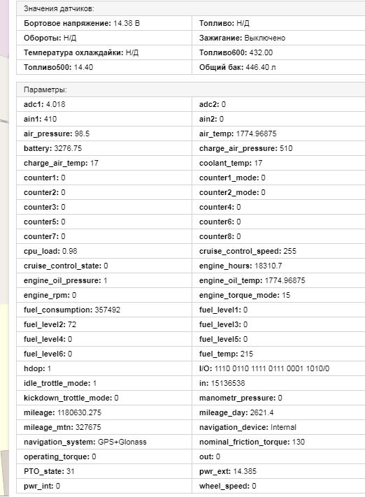

Товарищи, помогите вычислить зажигание! В программе автографа зажигание приходит! В Виалоне не виже изменений по входам ((
Скрины з виалона и Автографа прилагаю.
Зажигание висит на In3

Llirik81 этот вход in3 я отдельно вижу, но параметр не меняется. Почему то всегда ноль!

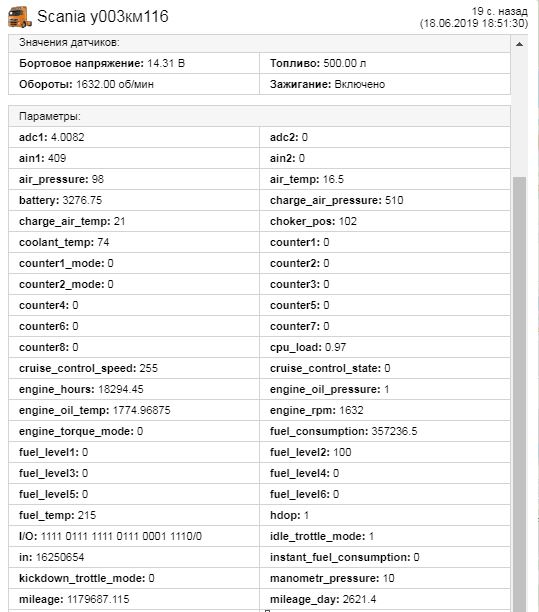

Llirik81 так и есть зажигание на in3. В продолжении темы разбора данных с Автографа... Как вычислить уровень топлива с этой же тачки. Видно, что параметр fuel_level2: = 100, но он не меняется?! И в какой размерности приходят данные по топливу?
Обороты двигателя и темп. охлаждайки приходят нормальные.

Всё зависит от того - с какого места вы берёте топливо... Если с датчика уровня - то топливо должно быть в записях типа LLS, а если с кан - то искать в кановской группе параметров (там уровень может зависить от машины - где-то в диапазоне 0-250, где-то 0-100, а где-то (например на микроавтобусах) - сразу в литрах)
Llirik81 топливо беру с кана. Машина Скания Р400. Все параметры вижу, кроме топлива. Но что то есть же в параметре fuel_level2: = 100 !

По идее - уровень топлива с CAN должен писаться в fuel_level1, посмотрите, что на эту тему говорит конфигуратор
Подскажите пожалуйста, какое сообщение должно приходить в wialon при срабатывании тревожной кнопки. Кнопка подключена на in1. При тестировании в конфигураторе кнопка срабатывает, а wialon сообщения не меняются.
Llirik81 Llirik81 уровень однозначно в fuel_level2.
ПАру постов выше я писал, что этот параметр не меняется, показывает = 100. хотя машина двигается!
Делов том, что перед поездкой Скания заправила оба бака 500+600 (500 основной), И пока машина первое время двигалась и расходовала топливо из бака 500л., в этот бак постоянно подавалось топливо из бака 600л. ! Соответственно параметр fuel_level2: некоторое время пока зывал = 100 - это 100% от полного бака 500л. ! Как только баки сравнялись по уровню, параметр fuel_level2: начал изменяться!

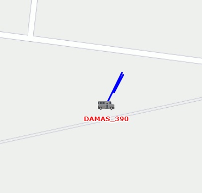

всем доброго дня подключил этот чудо прибор автограф gsm на wialon при стоянки рисует + - 100 метров по радиусу линии на мести, как можно решыть проблему
achilovdu пробовали поездки настроить?
да без результатно в детекторе поездок
если есть у кого небуть готовый конфиг с настройками буду блогадарен

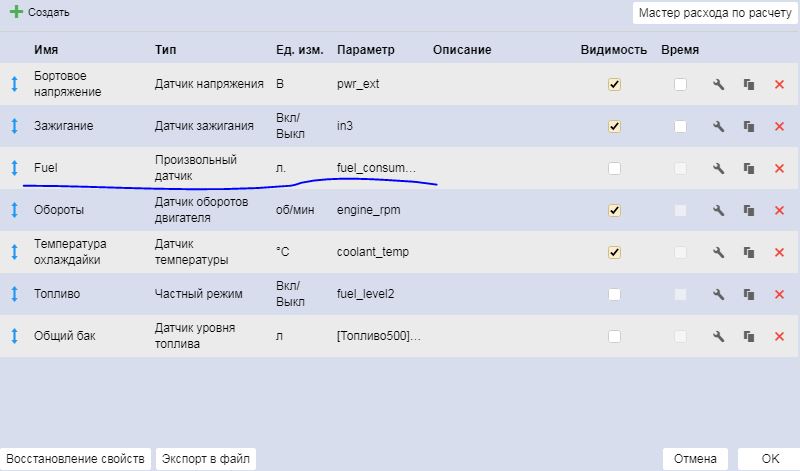

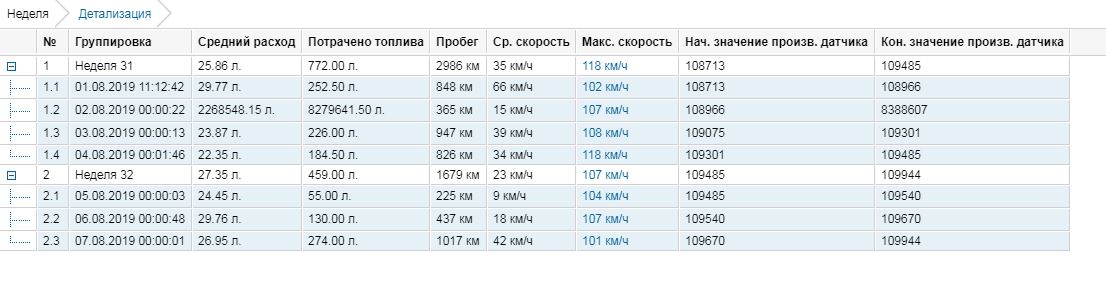

Llirik81 а ели надо выводить в отчёт количество потраченного топлива и средний расход по CAN то как вычислить ?
Мой вариант работает криво(:
Произвольный датчик с параметром - fuel_consumption

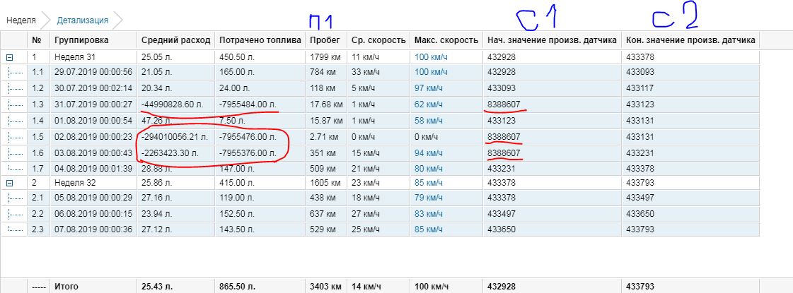

В таблицу СВОДКА добавил калькулятор
Пример формулы:
С1 - начальное значение произвольного датчика
С2- конечное значение произвольного датчика
П1 - пробег (пробег беру по GPS, а не по КАНу) По КАНу не знаю как сделать ((
Получаем за выбранный период:
Израсходовано топливо по CAN = С2-С1
Средний расход топлива по CAN = (С2-С1)/П1*const100
Вроде бы всё круто, Но когда по какой то причине конечный уровень топлива и начальный одинаковые , а машина намотала пробег, получаем деление на НОЛЬ и полную чушь в ИТОГОВЫХ цифрах.
Так же по КАНу может прилететь какое то левое значение в параметре fuel_consumption.
Может кто предложит своё решение!
Пример в закрепе.
Bonz, деление на 0 вы по этой формуле получите если пробега не будет. Пробег не может быть отрицательный, по этому если вы добавить 1м к пройденному пути цифры сильно не поменяются, т.е. (С2-С1)/(П1+const0.001)*const100
RedRock , этот вариант я рассматривал. Больше напрягают левые значения которые приходят из кана. На скрине видно. что периодически приходит какое то большое число

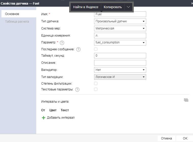

Можете показать произвольный датчик по которому отслеживается топливо?

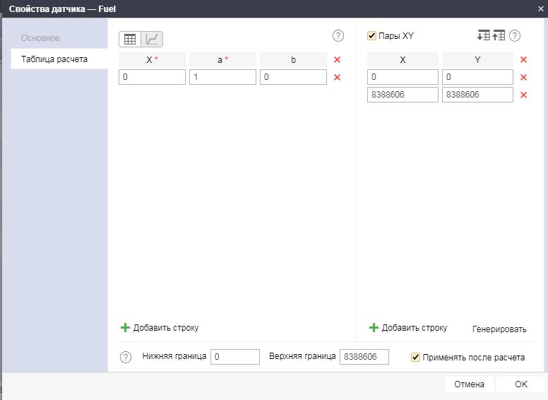

Возможно расшифровка кан не совсем правильная. Попробуйте установить верхнию границу 8388606(что эквивалентно в худшем случаи 160000км пробегу) В типе валидатаре установите "в случаи ошибки заменять валидатором" и создайте датчик валидатор с параметром: #fuel_consumption таким образом при получении значения 8388606 расчет будит произведен по предыдущему значению (надеюсь оно будит верным)
RedRock пару уточняющих вопросов.
Установить верхнюю границу 8388606 это где ? В таблице расчёта Датчика валидатора?
В параметре #fuel_consumption, знак решётка(#), означает предыдущее значение параметра ?
Установить верхнюю границу 8388606 это где ? В таблице расчетов, таким образом данные будут невалидные.
В параметре #fuel_consumption, знак решётка(#), означает предыдущее значение параметра ? Да
RedRock Что то картина не меняется (
1. Создал датчик валидатор FUEL_d с параметром - #fuel_consumption
2. В произвольном датчике FUEL указал валидатор FUEL_d c типом валидации - ""в случаи ошибки заменять валидатором""
3. В произвольном датчике FUEL создал расчётную таблицу. Только я уверен, что я сделал это не правильно ((
Bonz можете показать график этого датчика (если произвольных много, то в настройках графика можно применить фильтр по имени датчика), а так же 10-20 сообщение в конце 2 августа?
