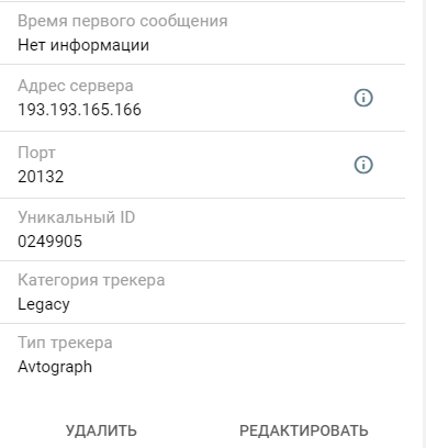

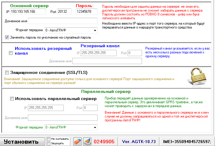

Пытаюсь подключить Автограф-GSM к системе gps-trace.com. Выбираю протокол Avtograph, в качестве ID указываю серийный номер контроллера. В настройках контроллера прописал адрес сервера 193.193.165.166 и порт 20132, но ничего не заработало. В настройках самого контроллера помимо адреса сервера есть еще и пароль, но в настройках gps-trace.com никакого пароля не предусмотрено. Да и рекомендациях https://gurtam.com/ru/gps-hardware/auto/avtograph тоже ничего про пароль не указано.

Вот скрины настроек контроллера и gps-trace.com. Может какую-то опцию не учел или где-то ошибка?

0 спереди убери в серийном номере на gps-trace

Re: АвтоГРАФ GSM
пробовал, не помогает

Если Автограф не видит спутники, то передает данные датированные моментом отключения. Это точно для старых приборов, как у Вас. Как gps-trace на это реагирует я точно не знаю, но возможно в этом проблема.

Re: АвтоГРАФ GSM
Сбросил настройки на контроллере, настроил заново - и на сервер начали выгружаться старые треки.
Видимо стояла какая-то галка из-за которой не работало.
