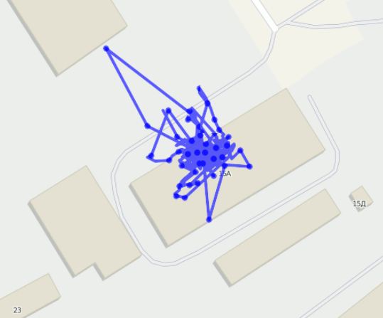

Всем доброго времени суток. Подскажите как бороться с мохнаткой на стоянке? Зажигание подключено, заморозка настроена MOTION=6,0,1,1,0,5,10; (зажигание конечно подключено куда указано - in6 и работает корректно, спутников в сообщениях от 7 до 14, автомобиль в общем и прибор в частности никто не трясет, прибор для ориентира новизны 282096 VERSION=AGTK-10.73;)
Что сделано не так?

"Звезды" на парковке, это стандартное поведение всех устройств. Два варианта тут , первый найти в логике прибора триггер по акселерометру, чтобы если акселерометр по нулям, то переопределение координат не идет. Второй - на стороне мониторинга установиь детекцию движения по датчику зажигания. В этом случае в отчет и треки это уже не пойдет. Но если вы загрузите "Сообщения" то их в любом случае будет видно.

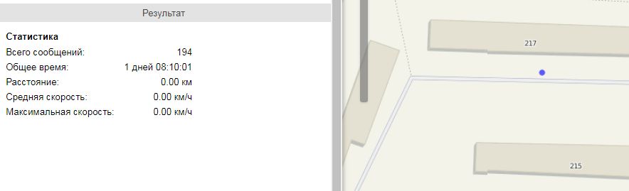

Давайте не будем голословно писать про все устройства - яркий вам пример на скрине
Я понимаю что настроить детектор по зажиганию и не иметь в отчете пробег по этим звездам можно. Но клиент видит эти звезды и задает вопрос - а что собственно за......? Возможно тогда настроить заморозку командой MOTION=6,0,0,0,0,5,10; исключив акселерометр и gps ? Или дело далеко не в этом ?

Да это всё здорово и весело но если можно сделать на стороне железа одной командой (2мя, 3мя) то зачем тратить время своё и других людей на пустые разговоры? другой вопрос что к примеру ну не настраиваются данные приборы нормально - тогда иного пути просто нет как говорится "присесть на уши"
