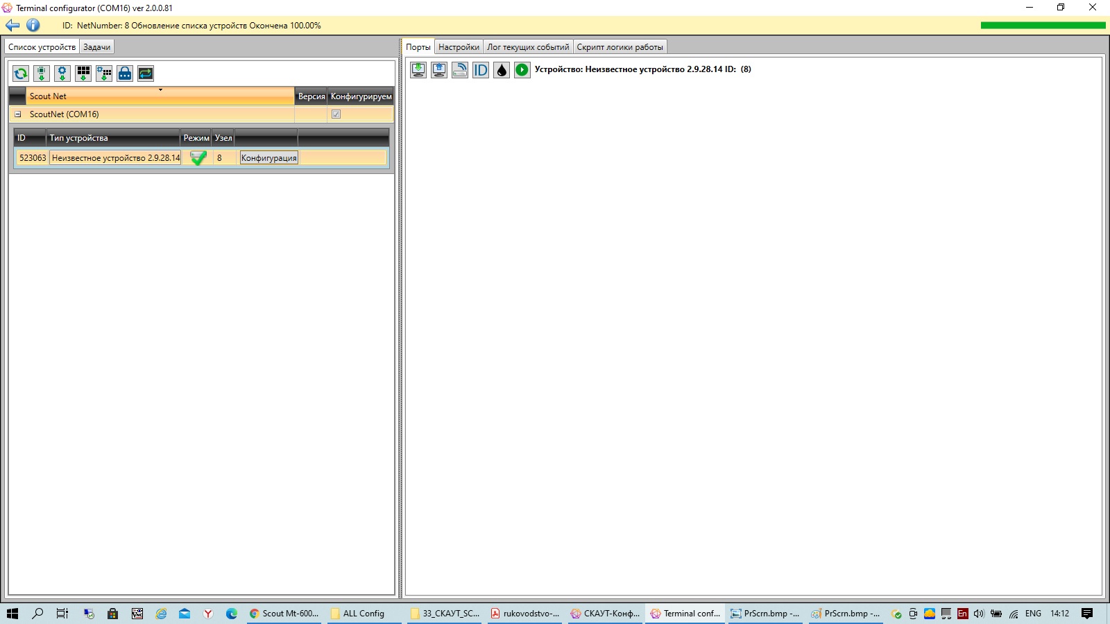

Скорей всего вы ее без прав администратора запустили. В этом случае бывает, что терминалы не видятся.
RINGO, Спасибо за ссылку, скачал, подключился, но кнопка Конфигурация не нажимается, что может быть?
Ответил в соседней теме
У СКАУТа новые версии прошивок требуют нового конфигуратора.

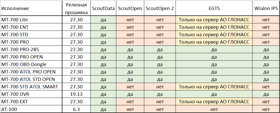

МТ-700 lite имеют только закрытый протокол. В настройках есть возможность выбрать EGTS, но он только для отправки данных на какой-то определенный сервер, хотя настройки допускают изменить адрес сервера. Эта информация на уровне догадок, официальной информации я не видел. Открытый протокол есть на МТ-700 xxx OPEN и МТ-700 pro 285.
А она есть.
ЭТО МНОГОЕ ОБЬЯСНЯЕТ! Значит с EGTS (на МТ-700 Lite) разобрались. Вопрос: МT-510 и МТ-700 Lite используют одинаковый протокол ScoutDate? т.к. я сказал ранее ПО Gelios (куда я пытаюсь отправить данные) поддерживает прибор МТ-510 или у них были различия?
ross23 ScoutData - закрытый протокол, поэтому об его отличиях знает только производитель.

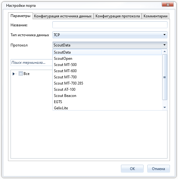

На родных серверах (СкаутСервер/Платформа) 500, 600 и 700я линейки заводятся на отдельных портах, поэтому, видимо, отличия есть.
PS: даже вот так:
