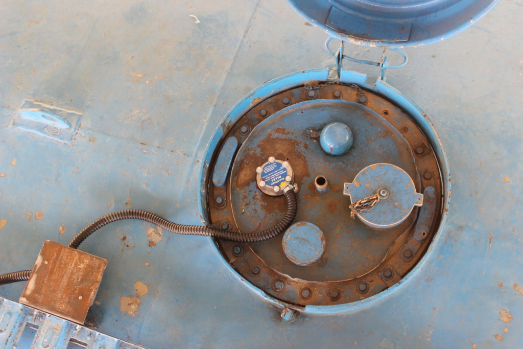

Кто нибудь использует на бензовозах счетчики ППО-40 + УСС для подсчета выдачи продукта.
Контроль топлива на бензовозе/топливозаправщике; УСС
Re: Контроль топлива на бензовозе/топливозаправщике; УСС
Используем. Работают.
Был опыт использования на таких счетчиках простейшего самодельного УСС из геркона и приклеенных к валу магнитов:

Так про них и вопрос. На фотографии как раз разобранный ППО-40.

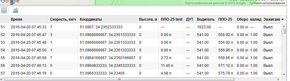

Мы зацепили УСС на счетчик импульсов в ArusNavi но во время движения пошли паразитные импульсы. Похоже что во время движения счетчик дает помехи (на пересеченной местности). Теперь пытаемся сделать хороший отчет по выдаче топлива. Во с отчетом и помехами пока проблемы.

самое главное и самое интересное (именно физически) =
- реализация датчика открытия люка - ?
- реализация датчика открытие вентиля - ?
А все остальное не представляет на современном уровне (современных трекерах) никаких сложностей.
Представляет 4ре положения, 9ть датчиков-36 положений)
Исполнение ip68
Фото датчиков прикладываю.Кабели длиной 7 метров.
По груше уже в 485 передаются данные.

Бензовоз(ДТ) или топливозаправщик?
т.е. это бочка-полуприцеп или бочка на раме?
Если бочка на раме - то ДУТ в заливную башенку и ППО-40 + УСС на выдачу.
Если полуприцеп - то не знаю, не делал. Предположу, что тоже самое, только еще свою перекидку ставить.

топливозаправщик бочка на раме !!     - то ДУТ в заливную башенку (понятно) , а          ППО-40 + УСС на выдачу.????????????? можно подробнеее что это?   спасибо!
kosmos пишет:
ППО-40 - Это счетчик выдачи топлива. Выглядит так:
УСС - Устройство съема сигнала. В нашем случае со счетчика ППО-40.
На циферблате у Вас стрелка которая показывает сколько топлива выдано, а УСС-ка передает на терминал импульсы, о кол-ве выданного топлива. Пошукайте по форуму, уже не раз подымалась тема...

Коллеги, планируем установку ДУТов на топливозаправщик в площадке горловины.
Нужны ли особые лицензии, разрешения или сертификация на такую установку?
ставили без всяких лицензий, самое главное не резать ёмкость

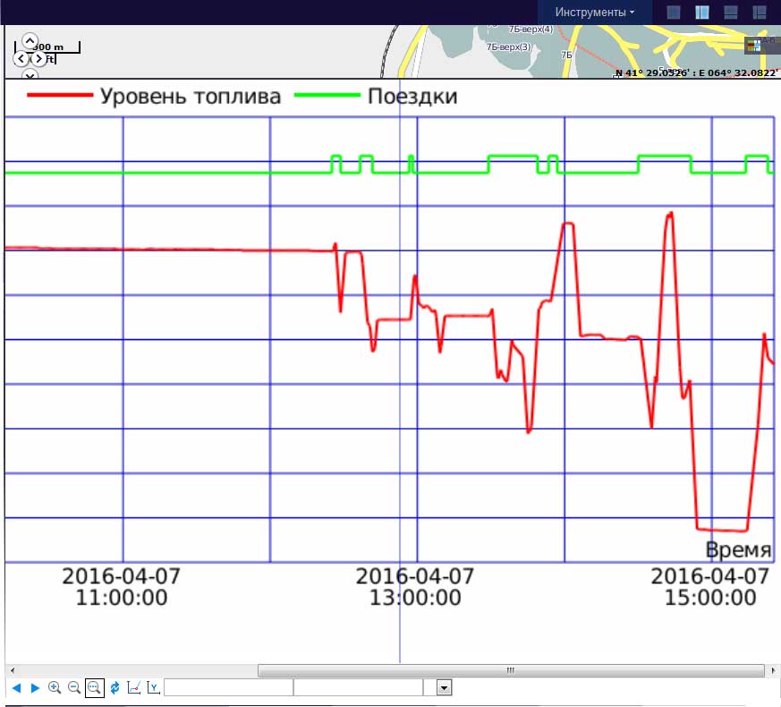

Тема жива? Кто нибудь гоняет бочки с несколькими ДУТами, отпишитесь, доволен ли заказчик.
Не доволен. Музыка стоит очень дорого, погрешность нешутошная, учитывая объем автоцестерны, розетки постоянно отламывают, либо отламываюся сами. Меняют прицепы - получается полная хрень, по отчетности.

Вопрос по монтажникам для установки оборудования на бочке:
- какими разрешениями должны обладать монтажники для работы на бочках бензовоза?
- каким образом осушается и вентилируется такая большая емкость, чем проверяется наличие опасной концентрации паров в емкости?
24Glonass пишет:
Насколько я понимаю вопрос, то если датчик врезается в горловину, при этом снимается крышка с горловины и именно в крышку ставится датчик, то никаких спец. разрешений не надо, т.к. в конструкцию бочки не вносятся изменения. Соответственно в таком случае не надо думать о пропаривании бочки.
Если датчик врезается в саму емкость, то какие-то разрешения нужны, но точно не знаю.
Что касается выпаривания. Первый раз мы под завязку заливали емкость водой, затем врезали датчик. В другие разы просто закидывали туда шланг из выхлопной трубы и нагазовывали в бочку выхлоп. Потом врезали датчик. Работали в основном на дизельных бочках. Была одна из под бензина. Ее выпаривали так же выхлопом.
Бензин бы я не рискнул "загазовывать" выхлопом, с водой понятней.

Народ, подскажите еще один момент интересует.
Как бы после того как весь дизель слит из емкости топливозаправщика (порядка 6 кубов), что дальше делаем???
Я так полагаю что, необходимо поставить как минимум железную толстостенную трубу, в которую будет опущен ДУТ, т.к. волнорезы отсутствуют, дабы ДУТ не погнуло, вот как эту трубу примоздрячить в емкость??? Если сваркой там начать варить, она это трах бабах не сделает? все таки пары же какие то остаются!!!
ТОО "Современные Бизнес Решения"
Планируем, маршрутизируем, оптимизируем, мониторим, считаем, доказываем, экономим.И все в шоколаде smile
kohinor пишет:
6 кубов ДУТ не погнут ( говорю про Omnicomm)
Кураж - монтаж
cynpeccop пишет:
kohinor пишет:
6 кубов может и не помнут, а вот водила- запросто!!!

Решил проблему установкой параллельно ДУТ шпилек. теперь уж точно не поломается ни при каких обстоятельствах

24Glonass пишет:
Последняя заливка - дизельное топливо

Недавно прошла установка ультразвукового датчика на бензовоз. Ничего не нужно выпаривать и т.д.
Статью по установке можно посмотреть на сайте производителя http://www.узи08.рф/publ/ustanovka_i_te … va/2-1-0-7
Так же 21 апреля пройдет бесплатный семинар, посвященный этой теме. Можно будет поучаствовать и лично задать вопросы по интересующей теме.
http://www.узи08.рф/news/seminar_21_apr … 5-04-12-12

вот так выглядит на танкере.
Крепление = - шесть болтов М6 или шесть саморезов с буром М5,5
Диаметр внешней трубы 25 мм, толщина стенки 2 мм.
Диаметр головки 86мм.
(Барьер закреплен на  "мостике ")

Новый пример монтажа модуля, совместно с датчиком уровня в емкости и баке, и использованием модуля БИС.
Используемый клапан, предполагает выдерживать температуру  до -40.
В данном варианте, по желанию клиента, стрелочный механизм, был убран.
То есть для учета используется ППО40 + УССБ50

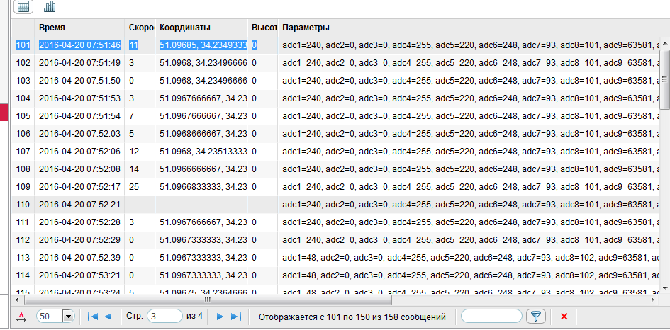

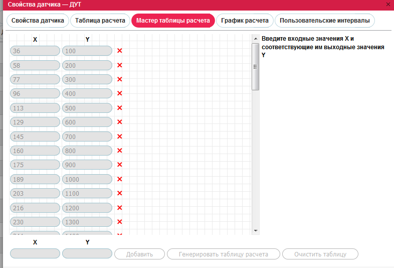

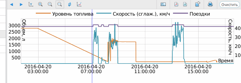

Добрый день всем, я человек новый в сфере навигации, поэтому возникают определенные сложности в настройке. Конкретно в настройке УСС, принцип работы расходометра примерно понял, а вот как конкретно настроить нет. Вопросов очень много, датчики создал, но вот как быть дальше, нужно ли проливать через УСС топливо для подсчёта импульсов или можно по одному тарировочному коэффициенту вывести?

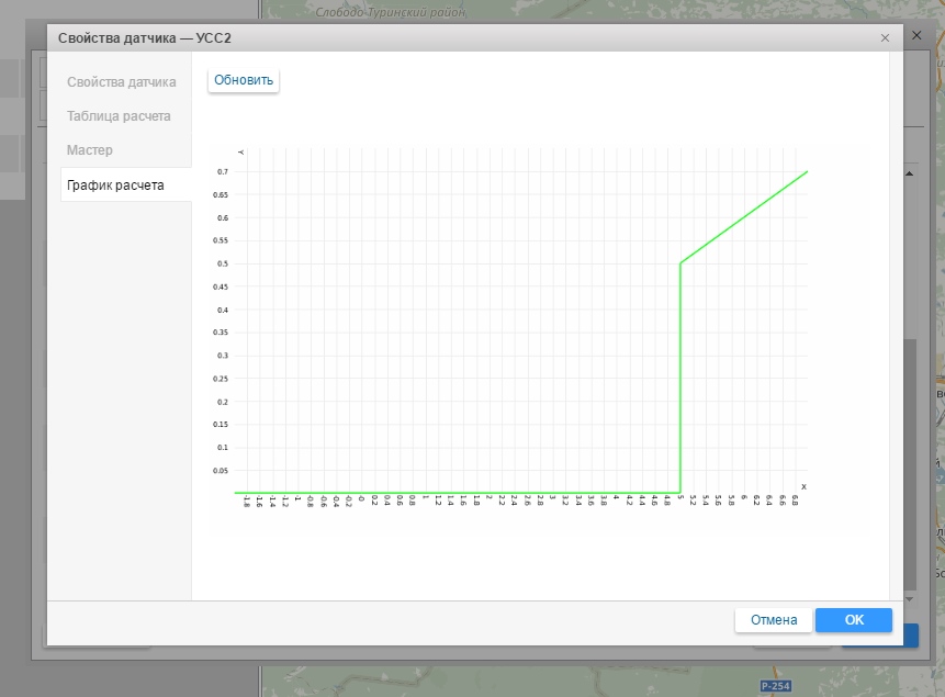

УСС в системе проще завести как счетчик - либо абсолютный либо мгновенный (в зависимости от характера приходящих данных). Что касается тарировки и пролива - наверное стоит почитать профильные темы на форуме (в этом же разделе не раз уже обсуждалось, к примеру тут - http://forum.gurtam.com/viewtopic.php?id=7319)

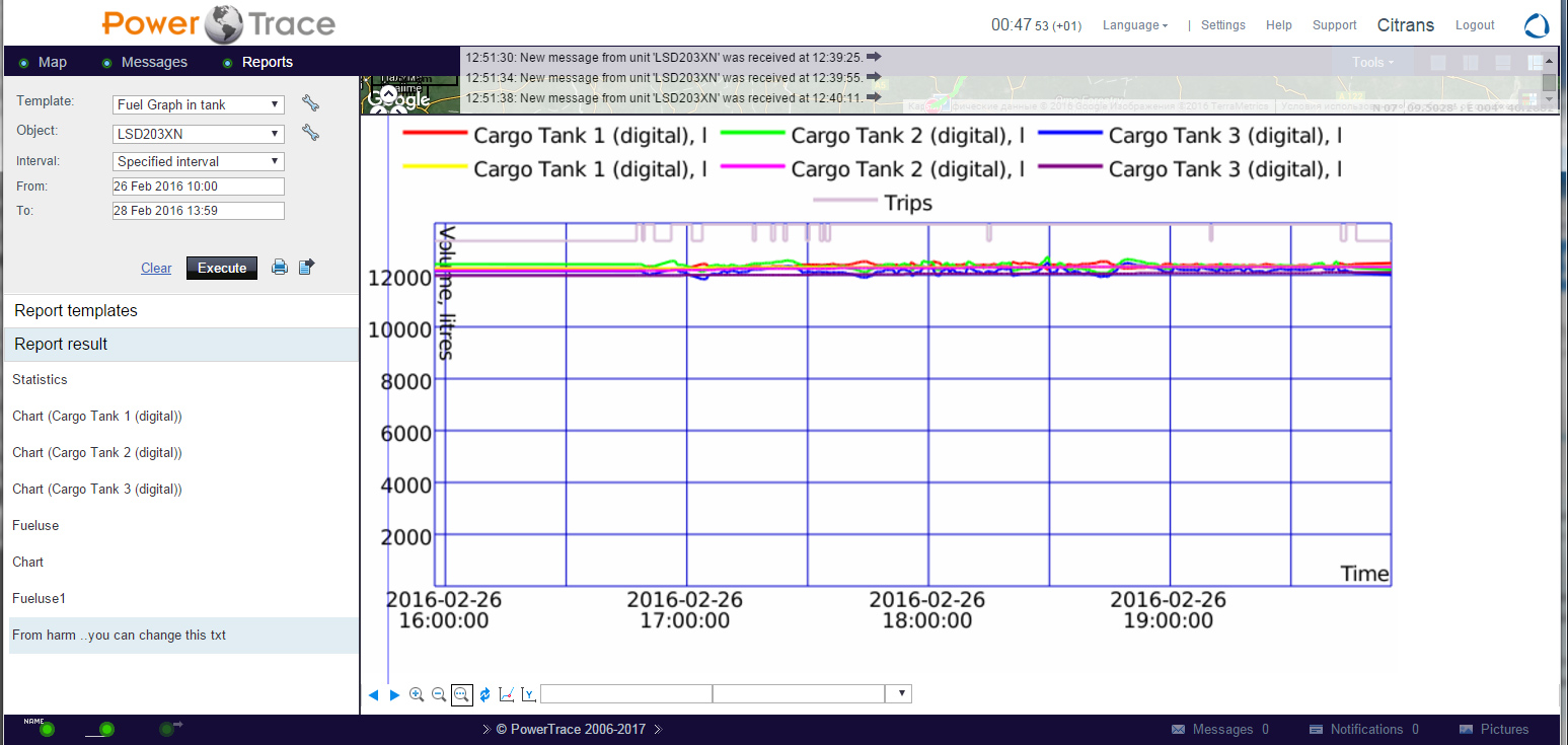

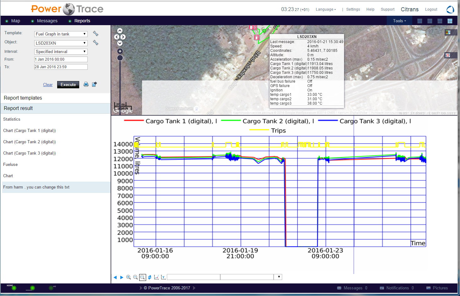

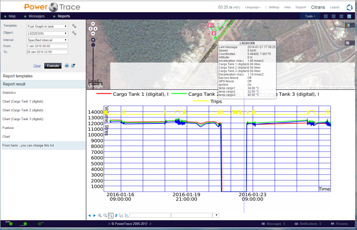

eretekov_evro пишет:
да все равно они погрешность большую дают, ДУТ не вариант
если 20 000 л то если Тот же Омником легенду ставить погрешность 600 л типа погрешность
Как вариант

вот еще пример установки . Длина датчика два метра
(на "керосиновозках")
Палки в бочках не ломает?
356
KO пишет:
Нет, не ломает.

ikakim
Разница в том что каждый из них предназначен для своего ППО
ППО-25 на него идет УСС Б-70, а на ППО-40 идет УСС Б-25
Создаете датчик с типом счетчик. В зависимости от того как передает импульсы терминал, устанавливаете Мгновенный или Накопительный
Таблица может разнится взависимости от изношенности ППО. Лучше сделать пару-тройку проливов. В общем видите таблица и отчет представлены ниже

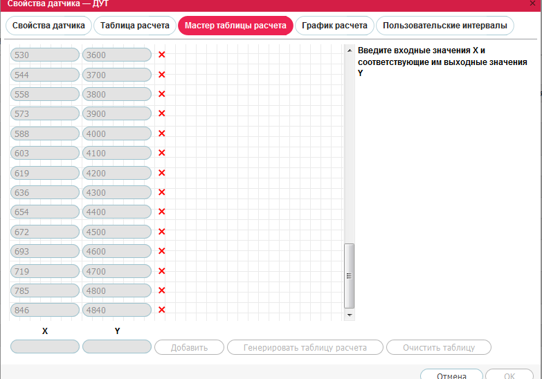

Доброе время суток.
Есть топливозаправщик. Установлены 2 ДУТ LLS и протарированы. Ситуация вот такая. В цистерны по факту нету топлива, но ДУТ показывает что в цистерне 100 л. Через некоторое время примерно через час он показывает 70 л, и еще через некоторое время другое значение. До заправки в цистерну показание ДУТ до нуля не отпускается.
Процедуру Пустой - Порожный производили,
В чем может быть проблема и какое может быть решение?

Какое значение N приходит на сервер, какой объем емкости и тарировка 1023 или 4095?
380
все что угодно может быть. какой обьем емкости ? таблицу тарировки нужно видеть.
- грязная трубка ДУТ
- забит выход Дут внизу, грязь в емкости
- забита дырочка вверху трубки ДУТ
- неправильно забита таблица тарировки
381
Тарировка произведена 0-4095.
Если не ошибаюсь 0-1023 соответствует к ДУТ 20230.
Кстати а в чем разница тарировать 0-1023 или 0-4095?
А что за значение параметра N?

Бунед пишет:
топлива нет, а емкость немного есть )))

Подскажите на основе этого графика, что именно неправильно.
Объём бака 420 литр.
ДУТ неправильно протарирован?
ДУТ неисправен?
Или еще что то?

ДУТ расположен в геометрическом центре бака ?

для примера - обьем отсека цистерны = 12 000 литров
на графике цикл загрузки-разгрузки
Значение в цистерне = после разгрузки

GuardMagic пишет:
для примера - обьем отсека цистерны = 12 000 литровна графике цикл загрузки-разгрузкиЗначение в цистерне = после разгрузки
А что подразумевает текст "From harm...you can change this txt"?

KO пишет:
не имею представления ..
попробую вставить график

anjuta пишет:
В сообщениях в это время по ДУт стоят прочерки. Может просто не работал дут
Вы смотрите обработанные данные, то есть в Сообщениях выбрано "Параметры: Значения датчиков".
Прочерки говорят, что значение программного датчика (не путать с физическим) не было рассчитано. Для проверки необходимо узнать, как работает программный датчик: по какому параметру, какая таблица расчёта, есть ли верхние и нижние границы. Затем, зная название поступающего параметра, следует в сообщениях выбрать "Параметры: Исходные данные" и посмотреть, какие значения этого параметра приходят и приходят ли они вообще.

anjuta пишет:
Неплохо было бы график уровня напряжения наложить еще для контроля отключения бортового питания от трекера/датчика
посмотрите значения с исходными данными и просто значения датчиков

anjuta пишет:
1. Найдите в настройках объекта этот датчик. Скажите, по какому параметру он работает. Скажите, установлены ли верхние и нижние границы. Пришлите скриншот мастера таблицы расчёта (тарировка).
2. В исходные данные должны попасть значения с этого конкретного параметра. Сейчас у вас таблицу можно пролистать вправо, там ещё куча параметров. На какой из них ориентироваться?
скрин
Весь график ДУТ совсем не похож на правду (из того, что вы описали).
На графике видно, как в районе 9 часов , после приезда залили цистерны, а потм в районе 11 часов все из нее слили

Мельком прочитал тему, пока не нашел для себя проблемы с УСС. Привожу пример, стоит УСС 10 импульсов на литр с обнулением. Во вложении график расчета, все что меньше 0,5 литра считается нулем, проблем нет, большинство нулевых значений в отчете исчезает.
Таким образом вы вносите дополнительную погрешность, если в существующих заправках будут проходить значение ниже 0.5 вы их отфильтруете и при том разделите заправку на две заправки.
И с дифференциальным счетчиком этот метод не подходит.

Ну во первых, если идет поток топлива из бензовоза и я примерно знаю периодичность записи пакетов (что в принципе настраивается под определенные цели), я могу определить минимально возможное количество импульсов на отрезке времени, тем самым я максимум откину суммарно литр с первого и последнего сообщения раздачи. Да и раздачи обычно на несколько порядков больше.

Если этих раздач 20 то в сумме снимется 20 литров реально заправленного топлива, а не паразитных импульсов.
Опять же повторюсь что для дифференциальных счетчиков это не подходит.
А трекер в которых счетчик дифференциальный нужно использовать из-за например его настраиваемой логики с работой RFID-карт или тому подобное.
Это опять костыли, я так-же использую различного рода костыли в данный момент и постоянно, не часто, но возникают у клиентов жалобы.

Согласен, для каждой задачи необходимо подбирать решение индивидуально, но например 20 раздач по 200 литров, итого 4000 литров, 20 из которых отсеялись (причем не факт что отсеятся, так как мы не можем утверждать что до первой записанной точки в раздаче нальется менее 0,5 литра топлива) составит 0,5 процента. А смотреть портянки из нулей в таблице это явно не выход. Клиентские бензовозы разливают и 500 и 1000 и 5000 литров за раз, так что эти 1-2 литра роли не сыграют.

76 Виталий у вас 500 и 1000 литров, а у нас топливораздача используется в основном у сельхозников и раздач бывает большое множество по 50-100 литров (Заправки на МТЗ по две заправки в каждый за сутки).
Зависит от специфики.
Для Вас при таких раздачах по 500-1000 литров это не критично, а для нас при большом количестве мелких заправок это уже становиться более критичным и данный метод не подходит.
