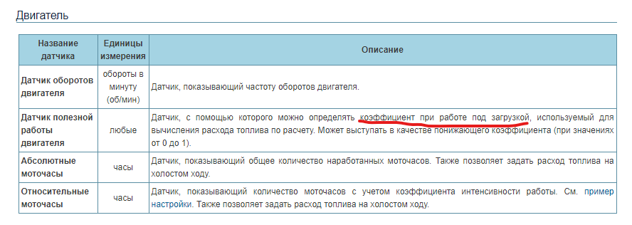

Написано так, что ничего не понятно, а о какой таблице идет речь в п.2 "Новый “Датчик полезной работы двигателя” и как его использовать."?
Расход топлива для стационарных объектов и строительной техники
Re: Расход топлива для стационарных объектов и строительной техники
AiM - "Написано так, что ничего не понятно " прошу прощения, возможно переборщил с формулировками, вдохновившись топикстартерами.
"а о какой таблице идет речь в п.2 "Новый “Датчик полезной работы двигателя” и как его использовать."?" - все места, где можно вывести "расход но расчету", а также анализ "сливов" на основании этого показателя.

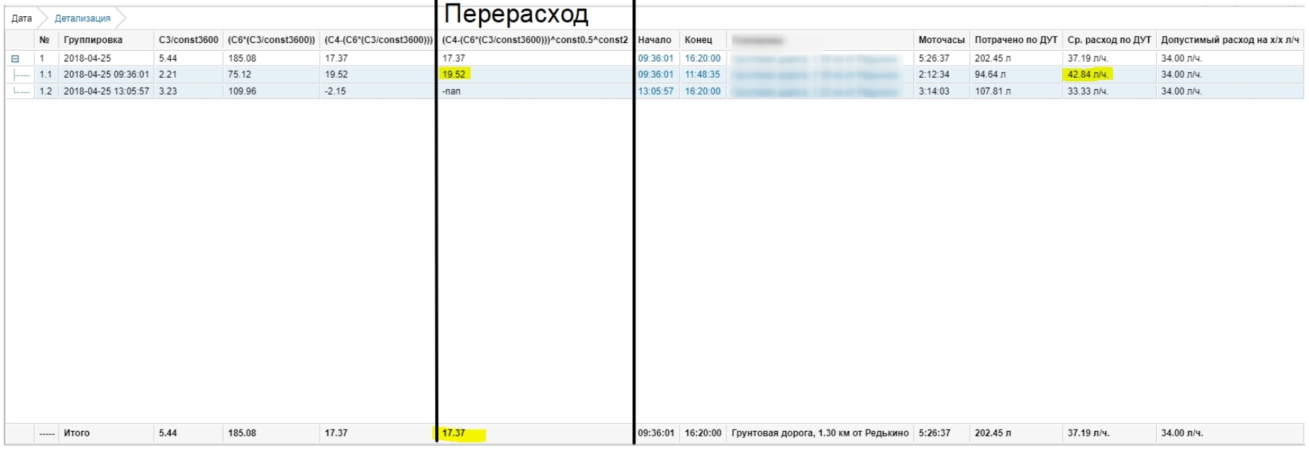

Попробовал подсчитывать перерасход калькулятором. В целом получается, но есть проблема.
Выбираю интервалы таблицей моточасы со скоростью 0. Там вычитаю из потраченного топлива допустимую норму - считается нормально.
Незадача в том, что суммарные значения тоже подсчитываются в этой таблице по формулам, а не складываются по итогам столбца.
Те промежутки, где расход укладывался в норму тоже участвуют в подсчетах, что по логике не надо.
Соответственно, получить сколько итого перерасход был в тех промежутках, где он был, не получается.
На скрине в столбце "Перерасход" ожидаю в итого получить 19,52 литра.
Если что, тикет LYM-96324-418.

Снова приходится возвращаться к данной теме...
Возможно ли сделать переменной значение расхода топлива на холостом ходу в настройках? Т.е. не константу, значение которой вводятся один раз, а значение датчика, или хотя бы возможность изменения коэффициента значения расхода топлива ХХ через значение произвольного датчика.
К примеру, кран имеет настройки расхода топлива на холостом ходу, при котором Wialon не считает сливом работу двигателя неподвижно стоящего крана. Перед началом работы подъемной установки двигатель переводится на повышенные обороты, при которых, собственно, осуществляется работа крана. Перевод в режим работы крана отслеживается цифровым входом. Wialon при этом начинает контролировать расход топлива с учетом измененного параметра расхода топлива на холостом ходу.

Датчик с типом "коэффициент температуры" не поможет? https://docs.telepuls.ru/ru/hosting/cms/ … sors/coeff

Дмитрий Л пишет:
этот датчик сделайте ДПРД. Его значение в таблице расчета во столько раз увеличит норму, указанную в датчике зажигания

Спасибо. Надо нам чаще знакомиться с обновлениями.
