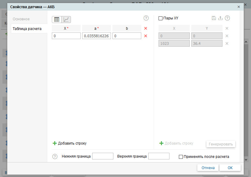

balandinav wrote:
Подскажите, на сколько нужно умножить параметр adc5, чтобы получилось напряжение?
аналоговый 0 - 1023
напряжение Uбс. 0 - 36.4
Locarus 702x
Re: Locarus 702x
не понял, можно поподробнее?
Баландин Александр
www.gps2010.ru
Locarus 702x
Re: Locarus 702x
в локарусе аналоговые датчики разбивает напряжение - 36.4 вольта на 1024 единицы
Locarus 702x
  • Locarus 702x
Locarus 702x
Re: Locarus 702x
спасибо

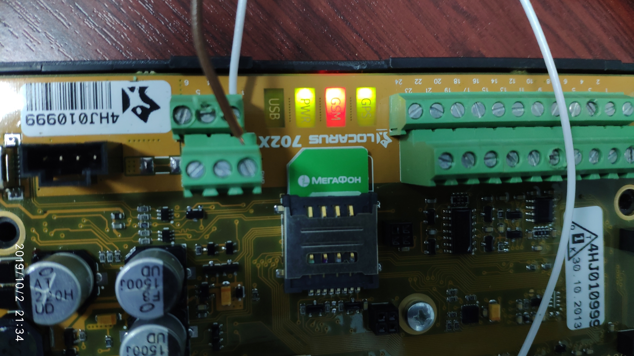

locarus 702x не выходит на связь!
Что я делаю не так?
- Через конфигуратор настроил на виалон.
- В виалоне зарегал прибор по ID
Судя по фото в закрепе, что-то с GSM/GPRS
Выкинуть прибор, клиент не позволяет (((
  • Locarus 702x
Locarus 702x
Re: Locarus 702x
BonzРаботает только с определенными прошивками.   Изучите, пожалуйста, данную ветку форума.
