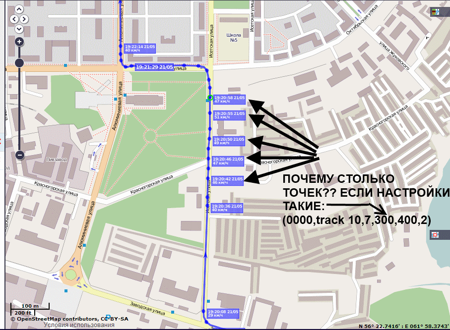

в 19:00 вечера дал команду азимутам (0000,track 10,7,300,400,2)
При анализе треков  по прошествии некоторого времени
возникло несколько вопросов, написал на скринах.
Какие рекомендации?

Re: Азимут GSM 5.1 PRO
opl пишет:
Какие рекомендации?
Быстрее всего (и правильнее) - вывести сообщения и посмотреть признак формирования отчета (какое событие вызвало запись) в указанных точках. Помимо скорости, курса, времени и расстояния к формированию отчета могут приводить всякие другие события, как конфигурируемые, так и жестко заданные (технологические). Каждая точка трека содержит в себе признак события, что весьма удобно использовать при анализе поведения контроллера.

opl пишет:
а где взять расшифровку признаков? А разная прорисовка углов с чем связана?
Вот краткое описание кодов событий:
00 – включение питания

Что касается пояснений к примерам со спорными точками, то сходу вижу, что 400 секунд у Вас - это "не реже", а не "не чаще", то есть раз в 400 секунд контроллер будет формировать отчет только находясь "в тишине и покое", когда никакие другие события его не тревожат...
Давайте посмотрим по кодам, что заставило контроллер сформировать спорные точки, может, сразу понятно станет его поведение...

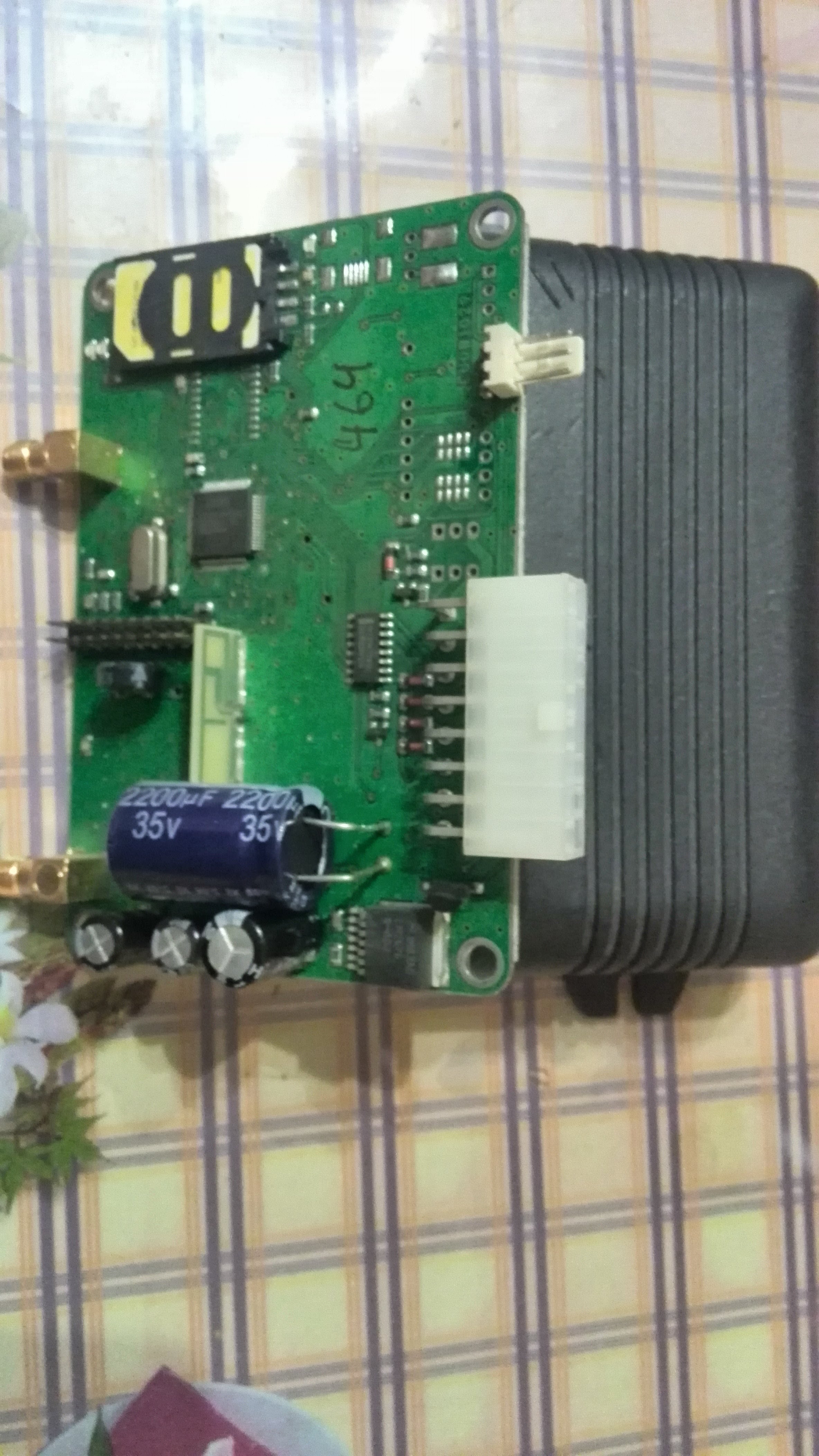

У кого какой опыт использования Азимут 5.1 про?
3 недели назад нам пришла первая партия таких приборов, в количестве 10 штук. 1 терминал сразу отослали обратно, не определялся системой. Второй терминал после установки выходил на связь порядка 20 минут. В этот понедельник у клиента поставили 3 машины, в среду он звонит и матерится нецензурными словами. 1 машина пропала со связи в тот же вечер, вторая - через день. Сейчас с объекта отзванивается техник: на первом терминале не стартует нав. модуль, на втором индикатор GSM не горит, при этом терминал сильно греется. Как техник вернётся в офис, еще проверю работу на столе.
Терминалы аруснави ставим уже давно, начали вроде еще с 3ей версии, но такой печальной картины никогда не было.

Азимут GSM 5.1 PRO
m2mtele-vl
Именно эту версию недавно начали ставить. Таких проблем не встречал ни на одном блоке. Все стартует, все работает
Азимут GSM 5.1 PRO
m2mtele-vl пишет:
С gps проблем не было, греется он всегда(это нормально) . C GSM тоже заметили проблемы и отсутствие индикации GSM но когда переместили терминалы в более лучшие условия приёма GSM, то всё стало ок. Решили, что внутр. антенна слабее ловит и не хочет регистрироваться  в сети GSM, когда слабый сигнал.
Азимут GSM 5.1 PRO
Получил оба терминала. На втором терминале запускается всё нормально и работает примерно с полминуты. Успевает зарегистрироваться в сети GSM, передать несколько пакетов на сервер. После этого регистрация пропадает и ощутимо начинает греться GSM модуль.
Первый терминал, пока не отключили батарейку - не определялся компьютером. Сейчас вроде работает.

Сергей, здравствуйте.
Вчера днём 3я машина этого же клиента потеряла связь с сервером. Пытался дозвониться на терминал - абонент не отвечает.
Возникло такое предположение. Все три машины разные, блоки подключены по разному. Машины работают на карьере в зоне со слабым сигналом сотовой связи. Из-за встроенной антенны уровень приема хуже, поэтому терминал гонит на GSM модуль повышенное напряжение, модуль перегревается и вешает весь терминал.
Рядом в том же карьере работают азимуты со внешними антеннами уже не по одному году, все отлично.
Вопрос такой, будем мы лишены гарантии на приборы, если самостоятельно впаяем разъёмы для внешних антенн?

Извиняюсь что вмешиваюсь. Помоему это не ваш гемор антенны паять, надо исключить варианты проблем у других потребителей smile
Кстати нам наоборот нравятся 5.1 ПРО с внешними антенами. Как раз 2 симки, ставим их + усиленные антенны на крыши в колхоз чтобы связь везде была гуд.

Добрый день, возникла проблема с приборами азимут, 3,4,5. Ситуация такая: при отправке команды (0000, track 10,10,300,60,5) на данные терминалы, должны соответственно меняться определённые параметры, но в прибор они приходят искаженными т.е. (19,5,300,60,5), а виалон приходит подтверждение что все норм.

m2mtele-vl пишет:
Гарантия останется, только не забудьте выпаять сначала встроенную антенну (думаю, легко найдете). Видимо, поторопились со встроенной антенной по умолчанию, следующую партию запустим по умолчанию с разъемами.

nova2013 пишет:
Добрый день, возникла проблема с приборами азимут, 3,4,5. Ситуация такая: при отправке команды (16112012, track 10,10,300,60,5) на данные терминалы, должны соответственно меняться определённые параметры, но в прибор они приходят искаженными т.е. (19,5,300,60,5), а виалон приходит подтверждение что все норм.
Проверим, разберемся.

Ну теперь уже наш гемор. На неделе пришли еще 15 терминалов со встроенными, не отсылать же их на завод для перепайки.
Что радует, нам в первую партию по ошибке вложили 10 gsm антенн smile хоть на них тратится не придётся, только разъемов закупить.
Сергей, прибор с перегревающимся gsm модулем отдал нашему электронщику, возможно он точнее скажет, что там вышло из строя. Как наберётся следущая партия приборов на ремонт - отошлем вам.

nova2013 пишет:
Разобрались:
Команда track правильно устанавливает градусы, но их неверно отображает конфигуратор Азимут(Аруснави) Сетап. Для верного отображения нужно обновить Азимут Сетап: http://rateos.ru/files/azimuth_setup_5.zip
Со скоростью проблема несколько экзотичнее оказалась: команда track ВНЕЗАПНО воспринимает скорость в милях/час, а не в км/ч, как ей положено по описанию, то есть, вместо 10 км/ч задавать нужно примерно 5 миль/ч. Азимут-сетап при этом уверенно показывает скорость в км/ч, пересчитывая показания из миль/ч.
Варианта преодоления этого недоразумения два:
1. Обновить прошивку Азимута (http://rateos.ru/files/az5_m0114_p0100.zip), тогда команда track, как ей и положено, будет воспринимать скорость в км/ч - лучший вариант, но только для Азимутов 5 и 5.1 (для Азимутов 3 и 4 обновления нет).
2. Просто помнить об этом нелепом глюке при использовании команды track.
Видимо, эти несуразицы не приводили к заметным последствиям, потому и оставались долгое время незамеченными.

Доброе время суток, извиняюсь если не туда пишу!  Помогите решить проблему, устанавливаю GPS трекер (в данный момент Азимут 5,1PRO) на Нефаз (машина новая только с салона), подключаю на прямую к АКБ, при заведения машины,  двигатель не заводится, стартер крутиться!Отключаю GPS трекер в работает!  как можно решить эту проблему!? в панель или от зажигание стараемся не подключать (т.к водители мудрят и потом начальство ищет крайних )

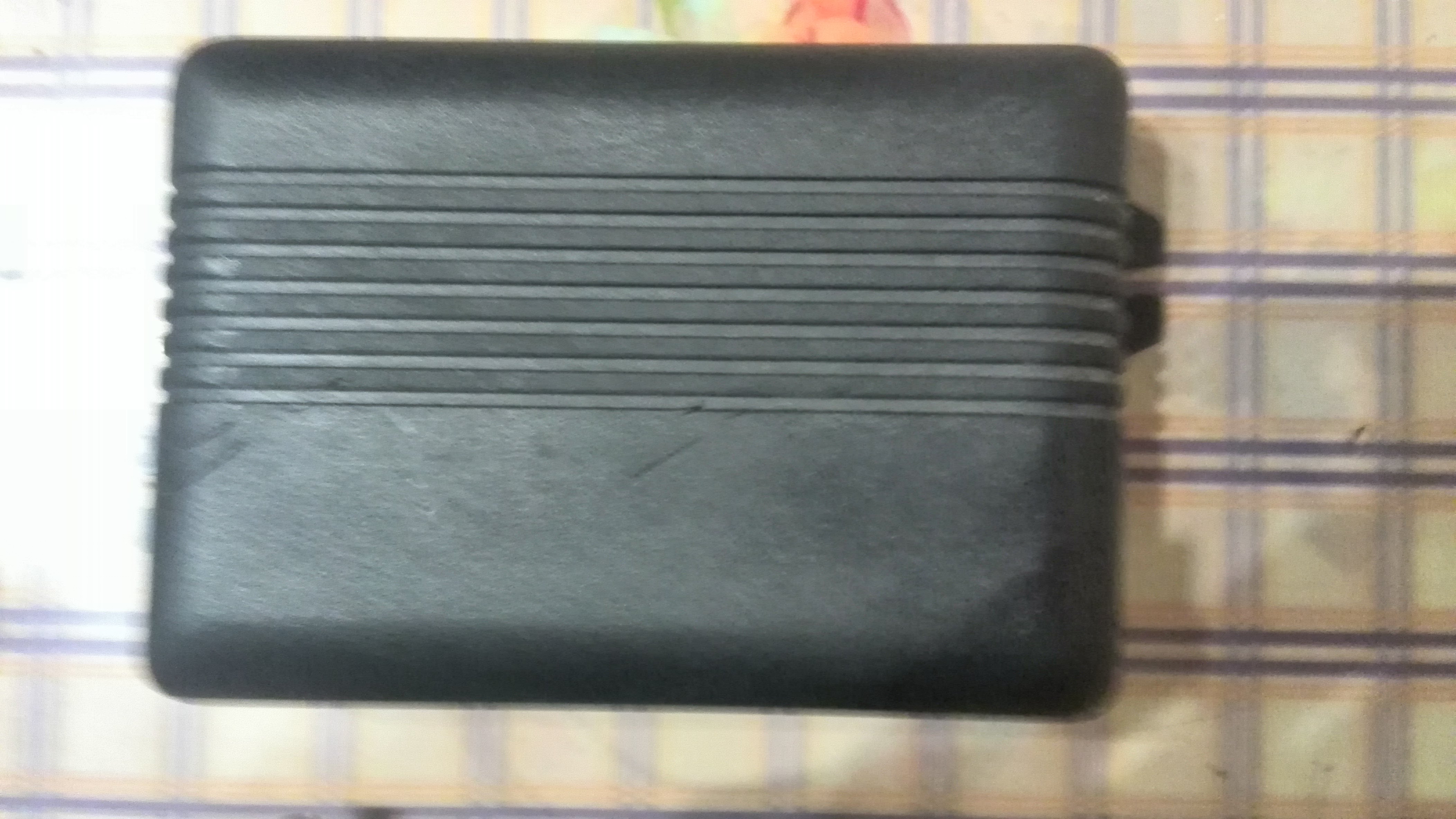

Приветствую. На руках есть устройство.
Подсказали что это возможно Азимут.
Хочу уточнить у знающих людей.
Спасибо за помощь!

корпус как у Азимута 4 но не он имхо, нет трех диодов на верхней крышке , и плата отличается
Смирнов Влад
Владивосток
Азимут GSM 5.1 PRO
VladS пишет:
может есть какие-то идеи?
Азимут GSM 5.1 PRO
у меня такой был, я так и не опознал его в итоге.

VladS пишет:
эххх... плоховато...
