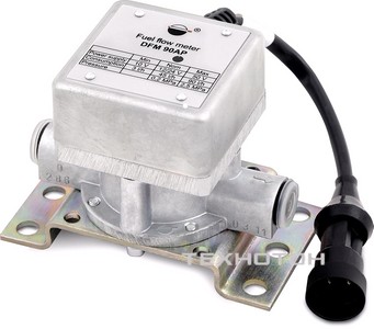

у него проблема как заказчику обьяснить неувязочку заявленного и реального положения дел....
Дуты не решают проблемы в данном случае....проточники дорогие и выводятся из строя легко....попадос....

Может вопрос поднимался уже. Но хочу спросить. Применял ли кто и как работает сие чудо на ж\д? С какими еще терминалами можно скрестить DFM, но подразумевается что протокол будет передаваться в РНИС.

....однако сначала пропускная способность, дизели там не маленькие......(кто то тут правда в баках чуть ли не граммы ДУТами ловил)  smile

Меня напрягает установка врезного ДУТ в бак тепловоза, по этому хочу найти оптимальное решение. Только камнями не закидывайте, опыт установки только ДУТ Omnicomm. Я вот считаю, если DFM ставить, то к примеру в бак закачали 5 тонн (почти пустой бак), по документа пишется заправка 5 тонн, далее идет поездка. DFM ведет мониторинг показаний, потом получая данные в документы заносим расход и остаток. Ну в принципе и так по кругу, я думаю, что начальства главное сколько сожрал тепловоз, так как это показатель еще исправности дизеля. А если у нас 2ТЭ10 серии на линии то там наверное в бак ни кто не смотрит, главное сколько сьел этот зверь, так как еще специфика такая, их даже летом не глушат, так и ходят до ТО. Так вот зачем себе гимор с баком когда можно использовать DFM.
Ваше мнение....

90ка?)

Не понял?)

На картинке DFM 90 ). А вообще верно, в баки тепловозов никто не заглядывает, да и не очень информативно это.

А вы про это?! Ну я картинку первую попавшуюся взял для наглядности.
Значит у Вас удивительное везение, 80% что именно данный датчик подойдет по всем параметрам на тепловоз.

Господа, какой расходомер нормально поедет на локомотиве ТЭМ-2? Насколько я понимаю там вариаций двигателей на годы выпуска 72-79 не сильно большие. Кто-то возможно уже ставил, поделитесь информацией?
Мониторинг ЖД тепловоза: топливо, нагрузка...
Re: Мониторинг ЖД тепловоза: топливо, нагрузка...
вот такой... smile

Что касается расходомеров. Мы ни устанавливали ни разу,но что то мне подсказывает что Ваши не подойдут так как производительность подкачивающего насоса 27 л/мин, это 1620 л/ч. А у Вас 500 и 100. Вы уточните по своему тепловозу производительность насоса на подачу и обратку или замерьте,а то потом может быть не очень ситуация.
