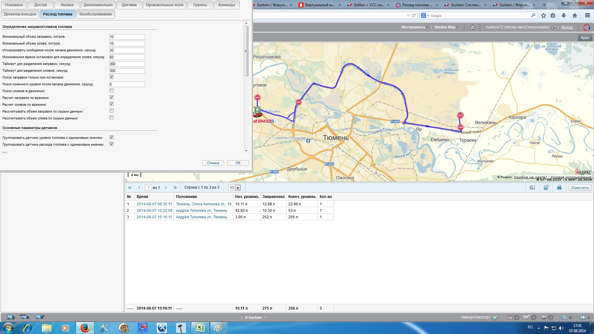

Добрый, день.
Постоянные проблемы с ДУт уже переодически начинают одалевать. А именно, непонятно как настройки реагируют на показания дут, то при выставлении фильтрации он зарезает показания литража , что приводит к не совпадению уровня топлива. То разбивает заправку на целую кучу. То еще что нибудь.\
Сейчас настройки стараюсь подгибать на все машины одинаково, но ничего не выходит.
Сами настройки
Свойства объекта- Дополнительно- расход топлива
Определение заправок/сливов топлива
Минимальный объем заправки, литров:     10
Минимальный объем слива, литров:     10
Игнорировать сообщения после начала движения, секунд: 30
Минимальное время остановки для определения слива, секунд: 120
Таймаут для разделения заправок, секунд: 300
Таймаут для разделения сливов, секунд:     300
Поиск заправок только при остановке:     да
Поиск конечного уровня после начала движения, секунд:     10
Поиск сливов в движении:     нет
Расчет заправок по времени:     да
Расчет сливов по времени:     да
Рассчитывать объем заправки по сырым данным:     нет
Рассчитывать объем слива по сырым данным: нет
Датчики уровня топлива
Заменять ошибочные значения рассчитанными математически:     да
Рассчитывать расход топлива по времени:     да
Фильтровать значения датчиков уровня топлива:     да
Степень фильтрации (0..255):  1-15
у кого есть более менее вариант настройки скиньте пожайлуста.

Читал я все эти настройки.
-Терминал бьется каждые 60 сек.
-Дут не тормозит
- Были 2 заправки на скриншоте 2
-на скриншоте 1 воопще непонятно было 10 литров заправили 12 стало 22 и через некоторое время у него стало 42 откуда он взял 20 литров если он не видит заправки???? хотя по графику при любых настройках видно заправку в 40+ литров.

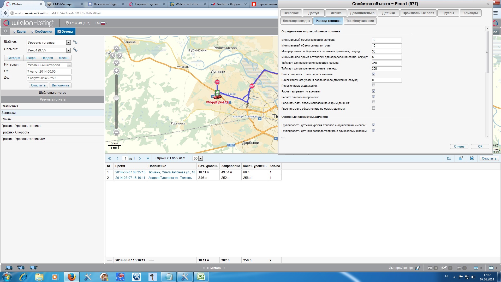

Уберите галочку поиск заправок только при остановке.
Корректные настройки ДУТ
Re: Корректные настройки ДУТ
тогда еще хуже  скрин

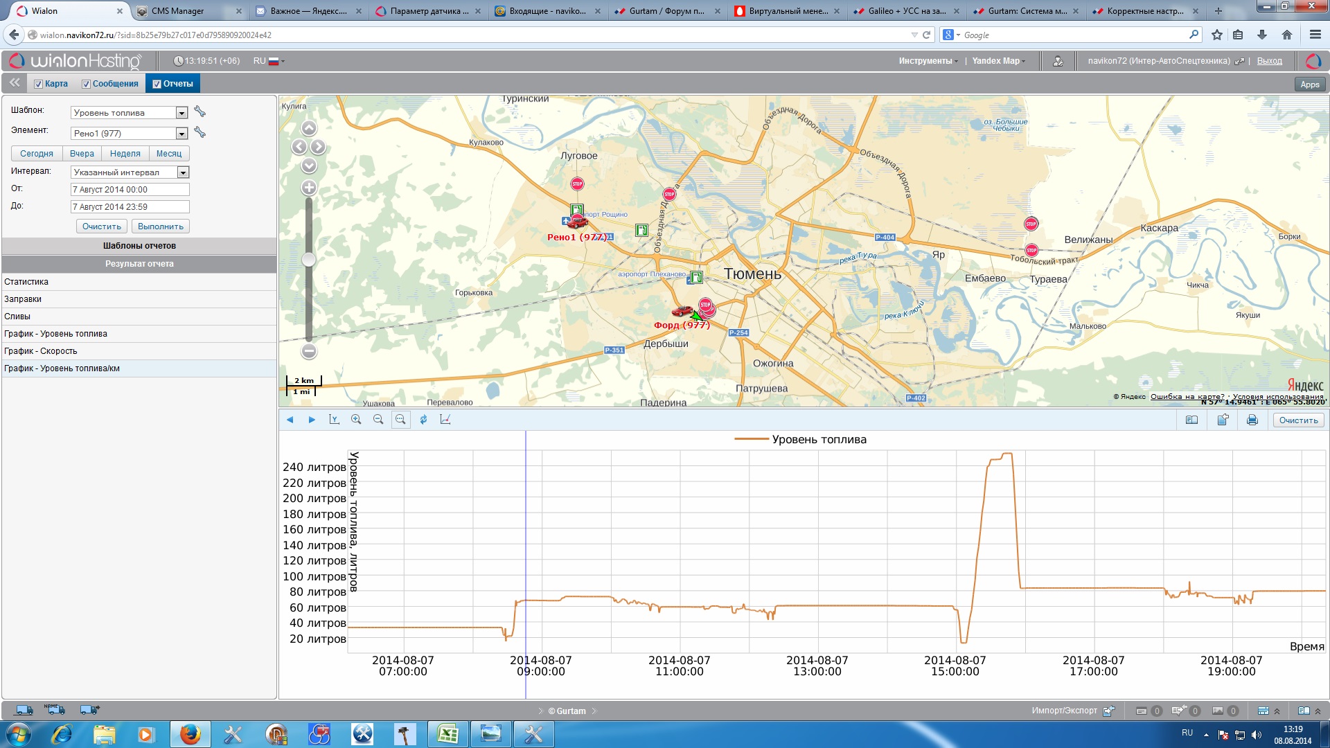

А на график можно взглянуть?
Да конечно, вот как выглядит при моих настройках (интервал разделения заправок 350, мин.  объем заправки 11, фильтрация 2, поиск заправок при остановке да, время 0)

А вот так с настройками: поиск только при остановке нет, мин. объем заправки 10  интервал разд. заправок 300. Всего было за 07.08.2014 2 заправки и 2 слива на графике он видит их при любых настройках но считает непонятно как и откуда он берет эти цифры воопще не понятно.
И при одинаковых графиках он дает разное количество заправок в отчете.. Откуда ?????

Что за ТС: трактор, погрузчик, тягач, камаз...?
navikon72 пишет:
Ни у кого нет мыслей? smile
Есть мысли, что это двухбаковый Рено, у которого стоит один датчик, причем в баке, в который сливается обратка.
Это 1 баковый рено, эвакуатор. Нет там никаких доп. баков и прочей ереси. Все стандартное
navikon72
Для рено два бака - стандартное.
Чем объясняется такая плавная заправка , а потом очень неплавный расход топлива 7.08.14 с 15 до 16ти часов?
На эвакуаторе не может быть расхода 160 литров за полчаса.

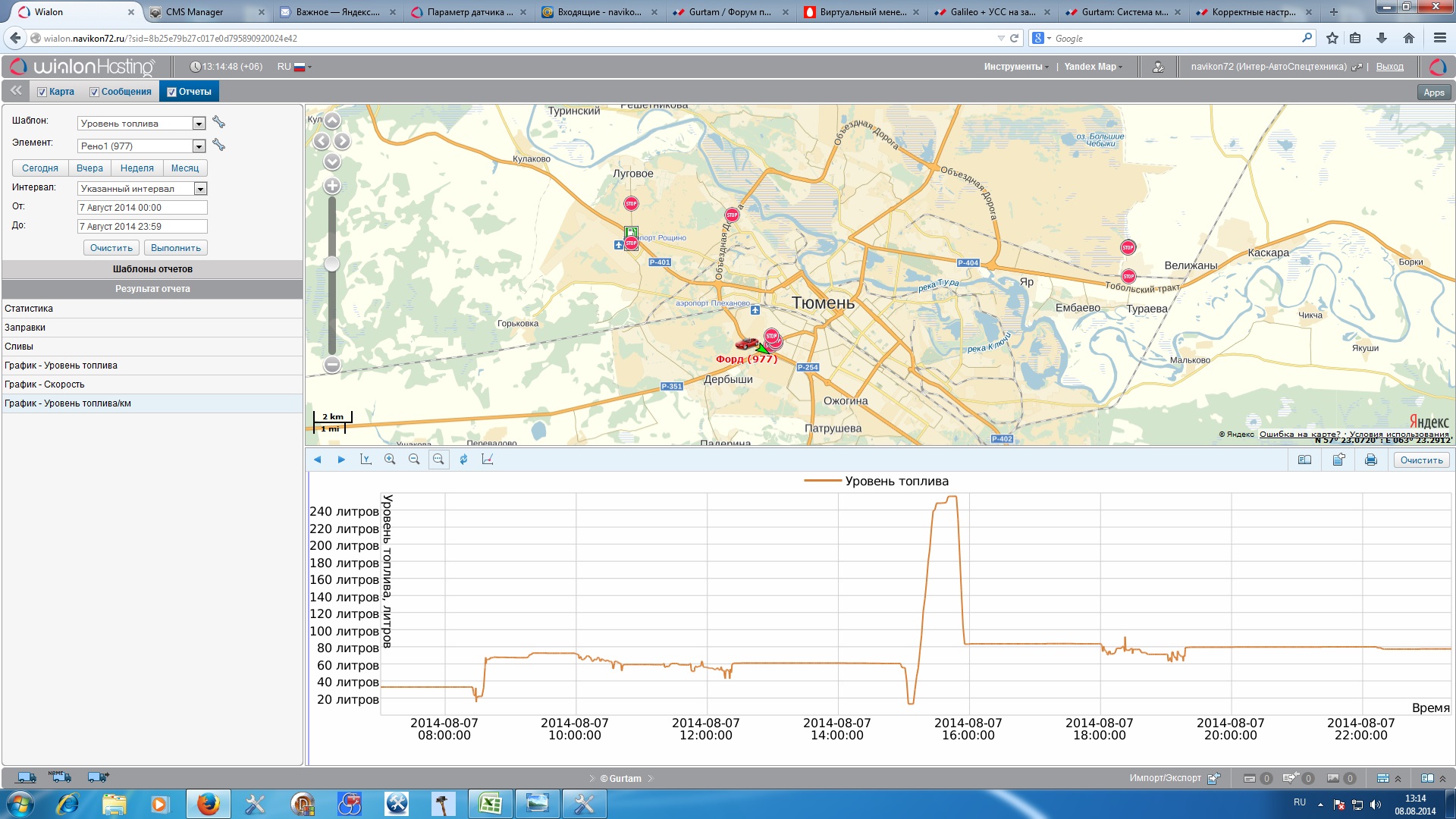

Один там бак.  расход расчитывается банально литры делим на пройденые км. и умножаем на 100 км и получим расход топлива на 100 км. если взять завести машину и дать ей поработать 30 -40 минут потом газануть проехав 100 м. мы получим бешеный расход так, как нет пробега а расход есть. Во 2 слив можно тоже посчитать в расход. И вы указываеть время на время заправки и слива когда мы проводим тарировку.

navikon72 пишет:
Так вы и указывайте, что у вас на графике сам процесс тарировки запечатлен, народ то как бы не в курсе этого.
По этому графику не видно нифига,т.к. не видно где он ехал, где стоял, когда был заведен.
Как рассчитывается расход я знаю прекрасно.
(11/08/2014 13:13:33 отредактировано navikon72)
Я извиняюсь, вы читали посты с самого начала ???? там сказано что заправки по разному отображаются при разных настройках которые отношения не имеют к этому, а графики при этом в обоих случаях остаются одинаковые.Посмотри те скриншоты выше где отчет заправки.
