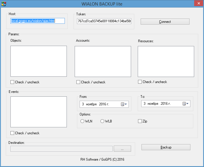

Решили сделать новое приложение для выгрузки сообщений, но уже с GUI, так же с возможностью бакапить обьекты, пользователей и ресурсы.
Приатачиваю первый вариант. Если есть что можно добавить/изменить - идеи в студию.
Альфа версия: https://www.dropbox.com/s/pk14uarmrh62gic/wb.exe?dl=0
Пока работает ТОЛЬКО выгрузка сообщений. По выгрузке так же еще будут изменения.
Сообщайте, если что то не работает или работает криво.
NB! Скачивать лучше сообщения в формате .wlb и в .zip

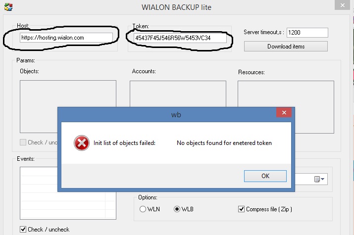

Помогите, чет не могу выгрузить. Не то ввожу?
Все правильно делаете. Программа говорит что для этого токена нет обьектов. Проверьте есть ли доступ
NB! Какой то токен странный если честно
NB! Указывать URL в виде: http://ваш.домен/wialon/ajax.html
NB! Какой то токен странный если честно smile

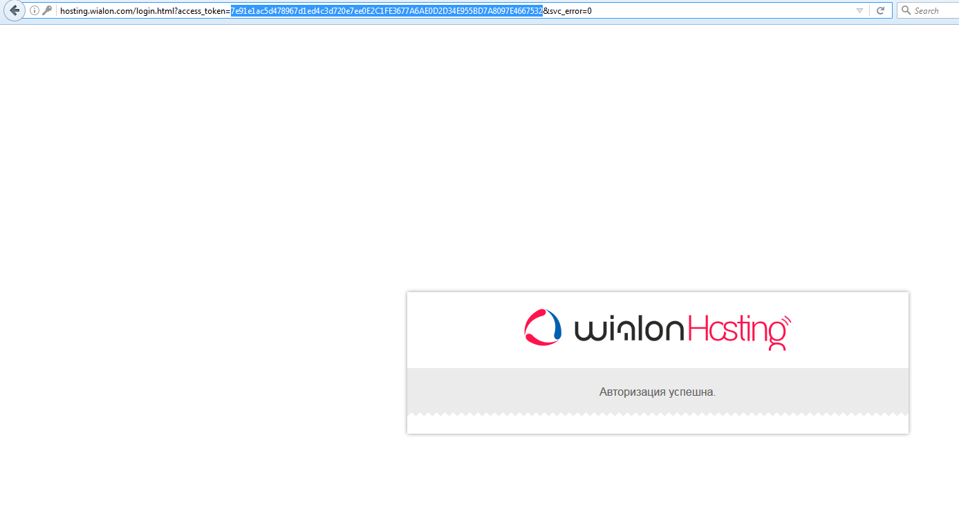

1. Логинитесь здесь с вашим логином и паролем: http://hosting.telepuls.ru/login.html?du … ss_type=-1
2. Копируете сгенерированный токен в наше приложение.
3. Все.
что я делаю не так?
https://youtu.be/Z1pt2AtL9RU
Путь неправильно прописан
Прочтите внимательно пост номер 15
Специально же даже выделил жирным шрифтом
указал:
hosting.telepuls.ru/wialon/ajax.html
http://hosting.telepuls.ru/wialon/ajax.html
https://hosting.telepuls.ru/wialon/ajax.html
- все ровно не хочет
log
00:47:15 Init list of resources failed: No resources found for enetered token
00:47:14 Init list of users failed: No users found for enetered token
00:47:07 Init list of objects failed: No objects found for enetered token
можете сами попробовать: логин и пароль test161
Понял, попробую и отпишусь. Тестировали на WL
Вот правильный URL: https://hst-api.telepuls.ru/wialon/ajax.html
Заработало !!!
