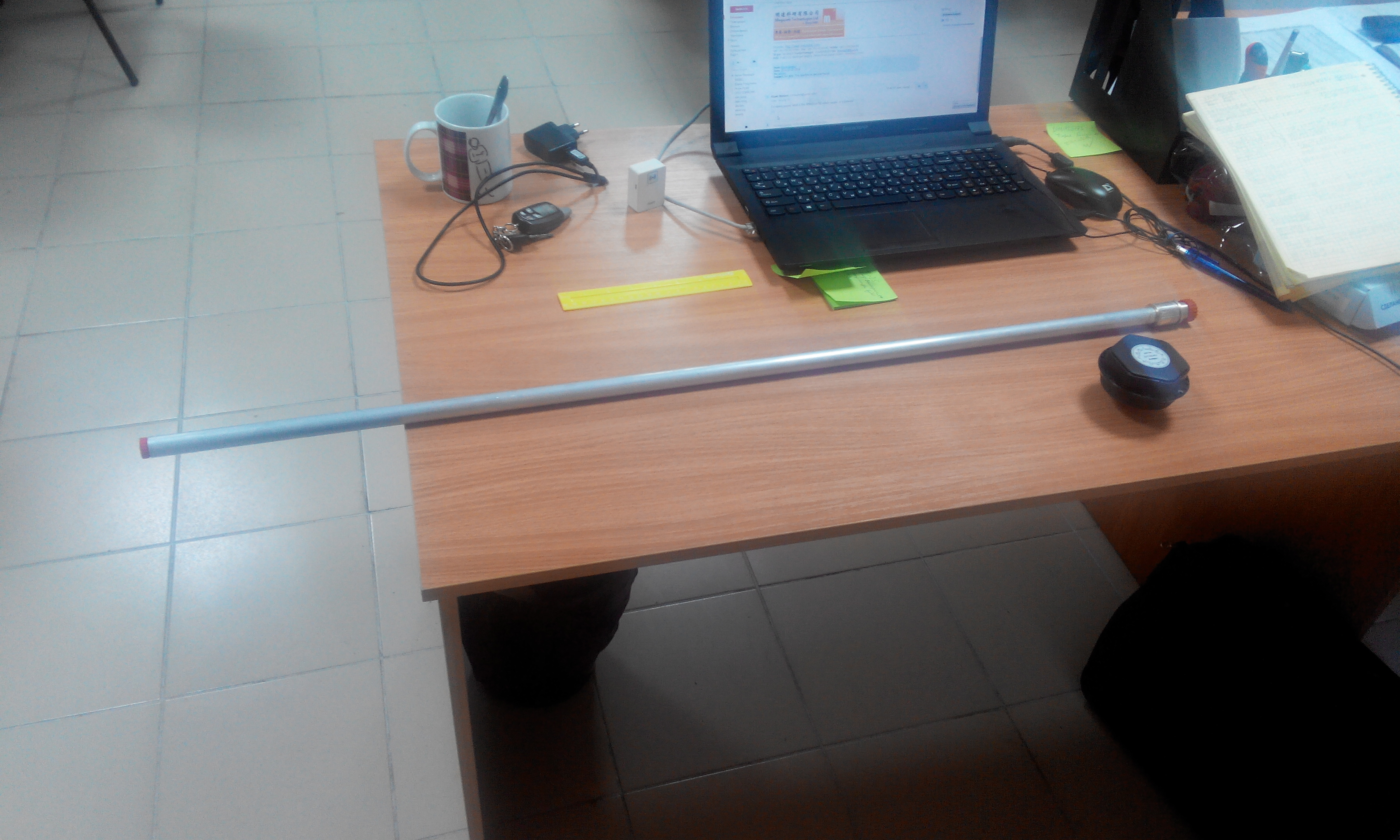

Доброго как говорится. Как писал выше производитель говорит о том, что "пустой-полный " делать не  надо.
Ну, а теперь в кратце о ПО и датчике.
На 1 фото сам дут в штатной метровой комплектации.

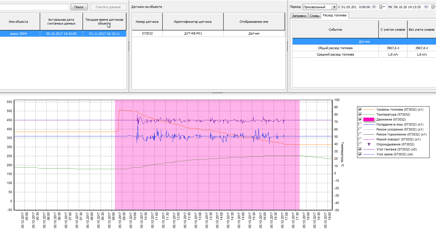

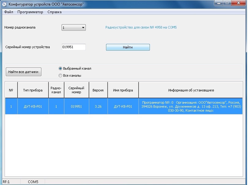

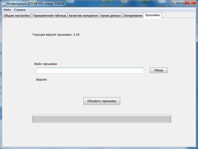

На этом фото рабочий стол программы-конфига.

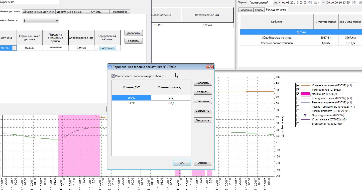

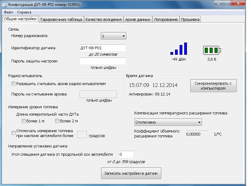

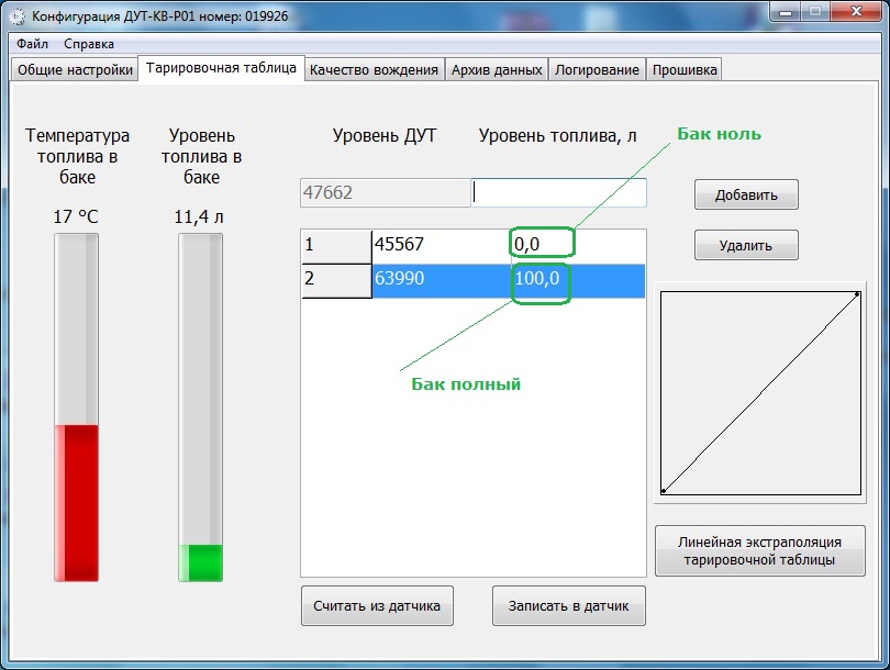

Здесь стол проги-конфига ДУТа.
Как видите ничего особенно нет. По вкладкам особо расписывать не буду, т.к. файл справки ребята подготовили неплохой он в свободном доступе.

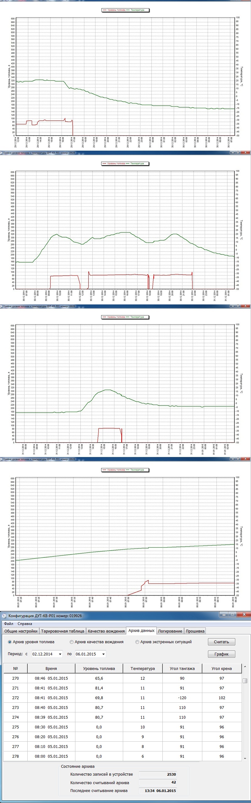

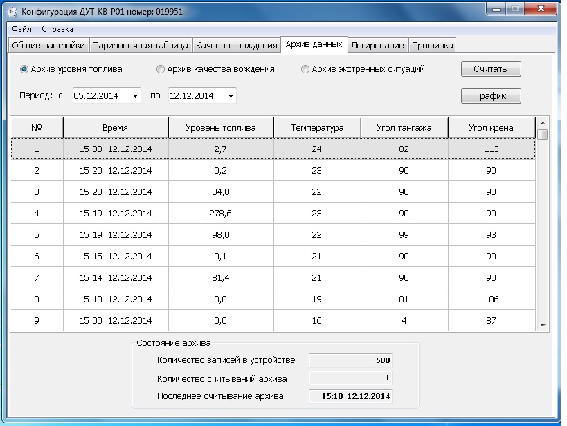

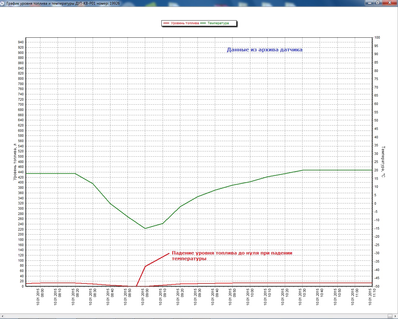

Голова дута у нас покаталась просто в авто и на следующей фотке таблица, выгруженная из памяти дута. Заявленная продолжительность хранения 60 суток, потом пойдет перезапись свежих данных.

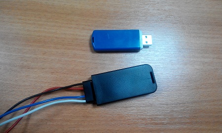

Сразу повторюсь сейчас испытания столовые.
Выходные дут и приемник провели под открытым небом. По погоде: был дождь, мороз, оттепель, сегодня опять дождик.  Смахнул воду, подключил-все работает.
Так же в пятницу пробовал напругу пихать в приемник: 42 в в течении 10 мин и 60в на 5 сек-полет нормальный. Нижний порог проверить не могу блок дает 11в минимально.

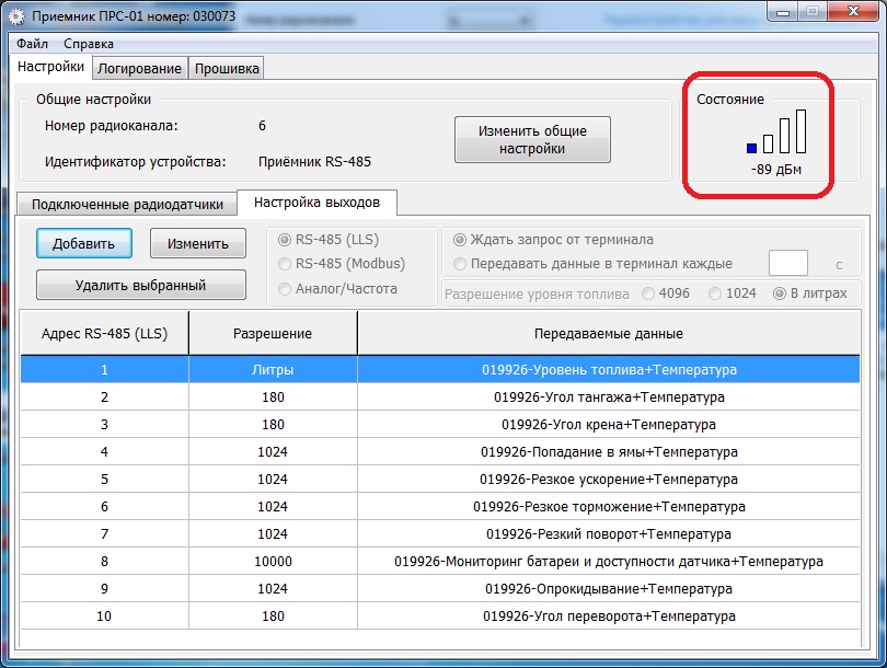

Фото приемника ниже.

фото таблицы.

фото приемника.

Доброго как говорится. И так, продолжаю делится. Сегодня на столе протестил предлагаемые режимы:"сумма уровней топлива" и "среднее значение уровней". Завел показатели по очереди и просто дуты в терминал под разными адресами. В результате, "сумма" это значение, которое применять удобно если 2 и более разделенных несообщающихся бака. Как сказала техпод расчет дут ведет так: (литры 1го дута+ ...+литры Nго дута)/ (объем бак1+...+объем бака N). Пересчитывать не стал.
Если на ТС 1 большой бак с n штуками дутов, или например, как в МТЗ баки сообщаются, тогда это режим "Среднее значение". Расчет по среднему арифметическому, тут посчитал- сошлось.
И еще в приемнике есть новая прошивка, в которой можно сделать установку, что в терминал передается сразу значение "в литрах".
На первом скрине просто показания с 2х дутов.
На втором режим сумма
На третьем в литрах
На четвертом среднее значение.

По поводу тарировочной таблицы!
Здесь нету калибровки полный - пустой, а в таблицу вносятся сырые данные генерации
поэтому с помощью тарировачной таблици лучше сделать всего два показателя - полны и пустой, а в Wialone уже вносить полную тарировачную таблицу.
Дело в том, что, когда придёт время поменять головку, вам придётся тарировать весь бак заново, потому что у каждого датчика генерация индивидуальная.
Ну или разработчик изменит прошивку
http://avtosensor.ru/help01_rus/help01_rus.html

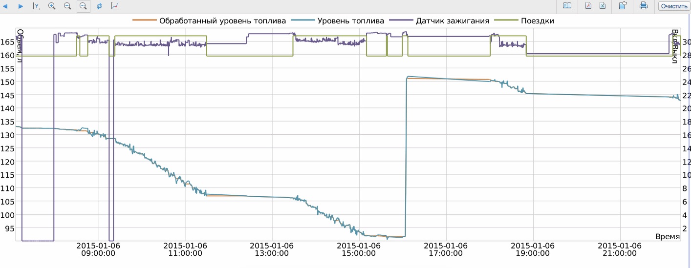

Почти неделю катается данный дут на ПАЗике. Бензиновом. Что можно сказать:
- монтаж супер. чистые руки, минимум времени. Водители в недоумении что это такое и как с этим бороться)))
- тарировка тоже проблем не вызвала. Очень удобно, никакие провода не мешают.
Несмотря на то что дут экранирован кузовом со всех сторон, прием на трекер идет устойчивый ( трекер в щитке приборов, приемник там же).
Ниже скрины графика топлива и статистики.
Беспроводной ДУТ + датчик качества вождения "Автосенсор"
Заправка была 35 литров, погрешность составила 0,5 литров.

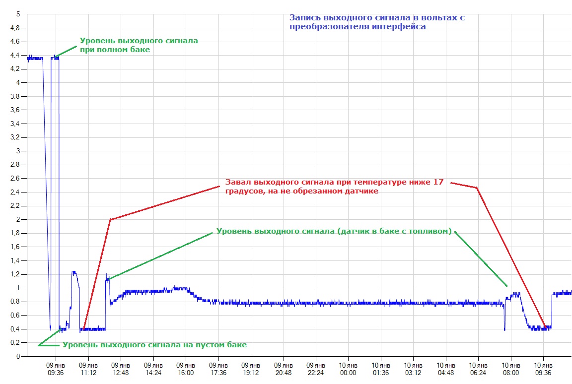

Получили сей девайс на испытания. На стандартной метровой длине всё вроде было нормально. После обрезки забил ноль, опустил в солярку, забил полный бак. Вытащил на половину и показания уплыли. Помудохавшись, перевернул головой вниз и откалибровал на пустой и через прилагаемую воронку на полный, после этого забил ноль на баке и объём полного. Вот теперь всё заработало. Подключать буду к GalileoSky Lite v2.3 и СКРТ-25 К сожалению получить полную информацию можно только с 485 порта, придётся задействовать ещё и Галилео полную версию. Вот если бы он данные слал в CAN как DUT-E CAN, это точно была бы бомба ))

Привез сегодня несколько штук из СПб на тест.
Внешне исполнение очень качественное. Посмотрим как в работе smile

Что-то меня настораживает качество связи. Датчик опущен в ёмкость с соляркой. Расстояние от датчика до приёмника 1,5 метра. Связь периодически пропадает.
  • Беспроводной ДУТ + датчик качества вождения "Автосенсор"
Re: Беспроводной ДУТ + датчик качества вождения "Автосенсор"
Это состояние связи между приёмником и программатором
состояние связи между датчиком и приёмником на другой закладке "Подключённые радиодатчики"
Да, между приёмником и программатором. Но фиг с ним. Связь между приёмником - датчиком - терминалом устойчивая. Тут вылез другой косяк. В общем решил потестировать датчик. Обрезал до 620мм, задал ноль и полный. Опустил в ёмкость с соляркой. Ёмкость поставил за сидение и покатался. К сожалению не могу вставить несколько файлов скриншотов, только один. Суть вот в чём, при температуре от примерно +8 и ниже показания по топливу сваливаются в ноль, другая телеметрия (температура, тангаж, крен) идёт. При повышении температуры выше 8 градусов, всё восстанавливается. Проверил на необрезанной трубке. Критическая температура смещается к 14 градусам. В чём трабл ? Вот скриншот графика из архива датчика.
Скажи где это ты смог сделать, ноль и полный?

LesliStr - а прошивку на ДУТ обновляли?
http://avtosensor.ru/?page_id=5029
Элементарно.

Прошивка была 3.26 Обновил до 3.29 Сейчас датчик в термокамере. Чуть позже выложу результат.

В общем вот, что у меня получилось.
(edited by LesliStr 10/01/2015 12:00:13)
Какие соображения ? Срыв задающего генератора, непропай, дефект платы ? У кого-нибудь наблюдалось такое ? При обрезании датчика до 620 мм критическая температура сместилась в район 8 градусов.

А "Компенсация температурного топлива" - у вас включена?
И я так понял что - у вас только одна измерительная головка датчика?

Компенсация включена. А измерительная головка, да одна.

так выключите "Компенсация температурного топлива"
и протестируйте без неё
у автосенсора ранее на ДУТ функция "Компенсация температурного топлива" - не использовалась
оборудование новое - бог его знает какие ещё огрехи будут

Отключил, протестировал. То же самое.

У вас один всего датчик? Есть ли возможность проверить другой беспроводной?
Сами еще не приступали к тестированию, ждали пока пройдут выхи у производителя...

Видимо вам с ходу не повезло, бракованный ДУТ, у меня тоже казус был - программатор в USB воткнул и он за 5 секунд сгорел - аж дым пошел - хорошо что я их сразу два заказал!
Отправляйте измерительную головку датчика производителю, Автосенсор обычно без проблем на встречу вам новую вышлет!
Я на этой неделе заряжаю три датчика на две машины, а ещё два с удлинителем в 40-ка кубовую цистерну засуну - зима ещё не кончилась как-раз посмотрим что получится.

Датчик один. Хотелось пощупать )) Буду отсылать производителю. Я подключал на 485 порт Галилейки. Смотрел топлива, температуру, акселерометр. Хотел потестить термокомпенсацию, но не получилось ))
Вчера поставил два ДУТ на рено, тоже насторожило плохое качество связи, было заявлено 20-30 метров, а у меня максимум 3 метра и связь теряется (кабина стеклопластиковая.
У производителя увидел на сайте новую прошивку (30 - Улучшена связь датчика с приемником.)
Завтра поеду перепрошью и если не получится - придётся переносить приёмник на затылок кабины

прошил 30-й прошивкой - связь действительно улучшилась, но дальний датчик всё ровно периодически пропадает связь, расстояние критическое, приёмник придётся перенести поближе
Вообщем между ДУТ и приёмником - расстояние должно быть не больше 3-х метров

Господа,
Устанавливаем данный датчик на топливный бак на КамАЗ.
В настройках тарировочной таблицы, в свойствах датчика, забиваем тарировку.
После этого забиваем в wialon значения пустого бака (0) и полного (1024), формируем график и таблицу расчета... Получается, естественно, прямая линия. И после этого вопрос, откуда виалон будет брать промежуточные значения, между 0 и 1024..?.
Все это делаем по рекомендациям нашего поставщика оборудования.
(в ПРС-01 ставим протокол LLS и 1024)

промежуточные значения  берутся проливкой бака (тарировка)
от 0 до полного записывая все значения как показания датчика так и литраж
все это вводите на виалоне.
и получите адекватные значения.

но датчик у меня показывает значения при тарировке не в 1024 единицах и не в 4096, а получаются значения 0 л - 15674, 10 л. - 15998.... 165 - 22425 и т.д. как быть?... а данные передаются в терминал либо в 1024, либо в 4096, либо в литрах, если бы было все как в LLS 20160, то вопросов и не возникало бы......

adormezen  - я бы вам не советовал забивать таблицу в  ДУТ
- оборудование ещё не объезженное и случае замены вам придётся бак тарировать заново. Задайте ДУТ два пораметра "полный" и "пустой", а таблицу вбейте на Виалоне.
запятую в учёт не берите, потому-что 100,0 на виалон приходит как 1000
1024 или 4096 значение не имеет, если переключить в литры - будет приходить именно тот промежуток цифр - какой укажете в значениях (если конечно терминал не имеет ограничений), например: от 0,0 - до 1000,0 - таким образом вы разобьёте длину ДУТ на 10000 конов (омникоммовский термин)

А можно поподробнее - как вы определяли полный/пустой ?
каждая головка вроде уникальна и требует индивидуальной настройки, для этого требуется демонтаж датчика - или есть другой способ?
Это если тарировать пустой/полный в данной модели существует возможность тарировать и записывать тарировочную таблицу в голову, т.е если меняешь головку то просто заливаешь файл сохраненный ранее в новую головку и все!

Поставили порядка 20 шт...Проблема на всех машинах одна, потеря связи с приемником. Решали пока только изменением места размещения. Посмотрим на сколько хватит встроенного питания, пока это главные опасения...
проблема абсолютно не в загаженности как вы выразились
а дальности приема.
не более 3 метров.
Но хрен редьки не слаще.
Вот действительно. Я совершенно не понимаю логику выбора именно такой частоты для связи. Дальность маленькая, затухание на препятствиях существенное, потребление приемопередатчика высокое. Единственный плюс - это скорость связи. Но только здесь она не играет сколь бы то ни было существенную роль.
Почему не остановились на стандартных субгигагерцовых частотах? Использовали бы 433 МГц и применик ПРС-01 можно было ставить вообще где угодно и направление головки ДУТа можно было каким угодно оставлять.
В общем, за идею 5, за реализацию 3. Главная претензия - это связь. Плюс есть вопросы по исполнению. В измерительной трубке центральный стержень соединяется с центральным электродом головки посредством пружинки, которая установлена на этом самом стержне. После нескольких циклов откручивания/закручивания головки ДУТа эта пружинка бывает деформируется и потом коротит центральный стержень на внешнюю трубку.
(edited by SanderAMC 29/06/2015 16:43:13)
а дальности приема.
не более 3 метров.
smile Вот именно из-за грязного эфира и дальность такая. Ибо потенциально 2.4 ГГц работает на многих десятках метров.
Ну и низкая мощность сигнала, конечно. Чтобы время автономии увеличить.

Проблема с проводным ДУТом - в событиях уровень приходит ноль, либо 1, температура идет корректно (есть ДУТы с полной потерей, есть на котрых периодически пропадает и появляется). Поможет ли обновление прошивки? (хотя партия пришла неделю назад). Уже попалось несколько штук
у нас тоже такие попадались еще полгода назад, в самом начале производства, в первой партии, так что никакие перепрошивки не помогут, думаю это конструктивный косяк, из 10-ти такими были 4, мы их поменяли, и это одна из причин почему мы не стали их больше брать,

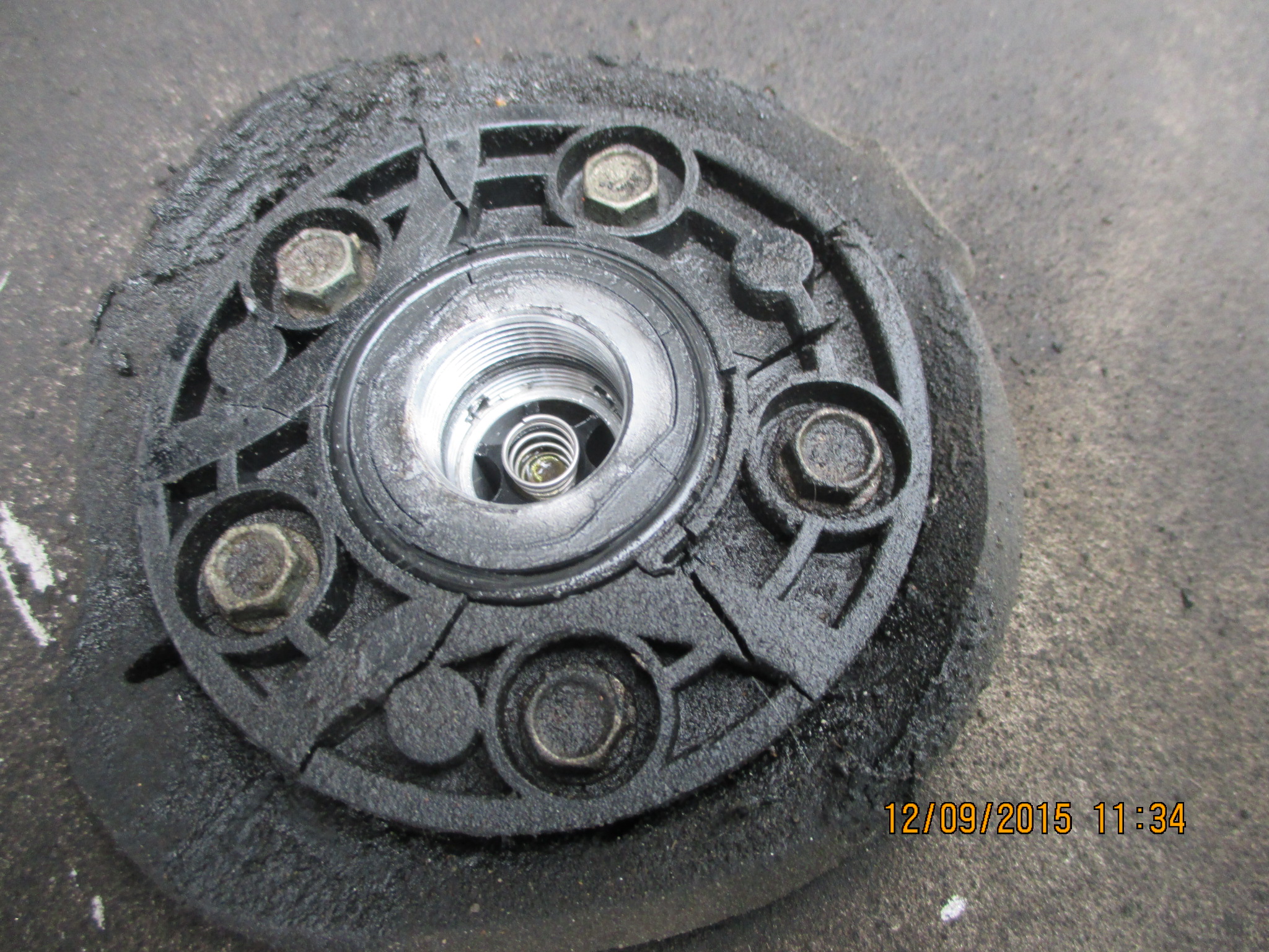

закину свои "пять копеек"

Фото растрескавшейся  пластиковой ответной части привело в ужас mad

1. лопается фланец -решено новым пластиком. В этом году ни один не лопнул, хотя культура монтажа у нас страдает

У ДУТ 3 способа калибровки раньше всегда использовал  полный пустой
потом попробовал  клибровать в литрах  калибрую и сейчас
еще есть  калибровка по длинне трубки  не очень  .
Тарировочные таблицы нужно хранить в журнале каком-нибудь, тогда проблем с восстановлением не возникнет. По опыту установки - "частоты" в датчиках примерно одинаковые.
Изменение значений верха идет следом за зимней/летней плохой/хорошей соляркой. У других таких проблем нет? Мы тарировку решили по другому - бьем тарировку в программу, а датчик шлет сырые данные (0-65500).
Прошлогодние шайбы трескаются, если перетянуть. Новое не трескается и не течет без герметика. Писали уже об этом выше.
Сегодня выпустили новую версию программы для считывателя с тарировочной таблицей. По моей просьбе.
А еще гарантия на датчики теперь 5 лет.

24Glonass
Ставим в баки, ставим в бункера комбайнов вместо эскортовских ДБ2.
Для уточнения сливов снимаем показания с датчиков.
Много дополнений внесли в программу снятия и анализа данных с датчика (скриншоты), в том числе добавили тарировку по нашей просьбе.
Бывают ломаются: откручиваем голову, прикручиваем новую, пломбируем
Пока все сломанные по гарантии поменяли на новые. Если так и дальше по гарантии будет, то к другим не уйдем. Гарантия 5 лет на датчики.
Севших батареек с 2014 года (начало закупок) не видел

Доброго как говорится. Вчера получили эти дуты. Результаты пока "столовые".
Дальность открытого пространства- 27...29м
Дальность в помещении- датчик на 3 этаже приемник на улице, здание железобетон, обшит металлопрофильным сайдингом.
2 датчика и 1 приемник, можно принимать данные с каждого отдельно, суммарно с 2х или средний суммарный расход.
Датчик реагирует на изменения топлива, так же как и на шнуровой- в тестовую емкость погрузили шнуровой и радиодут (связали их между собой) и кунали в солярку. Разница в АЦП на 8...9 импульсов при режиме 4096.
Что понравилось, голова полностью съемная, т.е. щуп останется в баке, а замене подвергнется только голова.
Софт простой и понятный.
Датчик не требует установки "верх-низ", отпилил поставил, залил через щуп стакан солярки, прикрутил голову, таррируй.
И дут и приемник, можно залочить своим паролем.
В понедельник покатаем его в авто, чтобы посмотреть на его записи датчика вождения.

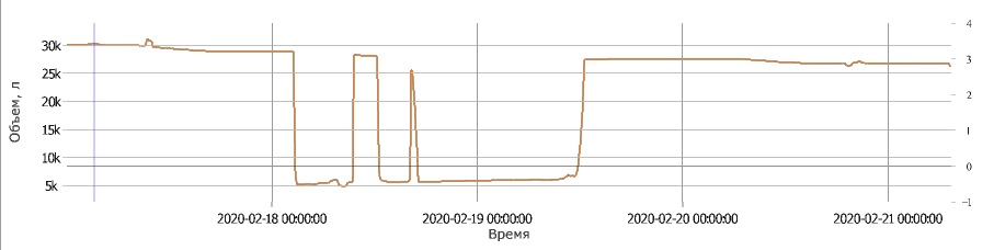

Пожалуй, мне есть что сказать. Но модели ДУТ у них меняются довольно часто, поэтому ни по одной из них пятилетнего опыта нет. Начали мы с ними работать еще с первых проводных ДУТ, ставили несколько десятков ДУТ-лайт, редкие из них пережили рубеж 2 года. Потом пошли первые беспроводные, с пружинным центральным контактом - помучались с ними какое-то время, хорошо что взяли немного. Проблемы их уже обсуждались: пружинный контакт загибается, фланцы пластиковые крошились, прокладки не держали, связь терялась. Забыли на какое-то время, пока сам Автосенсор не предложил потестить новый ДУТ, предоставили его бесплатно, откатали мы его с год, проблем особых не было (жив до сих пор - года три, если не ошибаюсь). Решили взять десяток новых ДУТ-КВ-РВ03 с промежуточными трубками для установки на стационарные топливные емкости. С ними опыт не такой хороший, со связью проблем нет, но показания с самих ДУТ периодически прыгают, приходится колдовать:раскручивать, промывать, протягивать. Еще была проблема значительного изменения показаний от изменения температуры - меняли пару датчиков. Еще отрицательные моменты: фланцы на промежуточные трубки напрессованы криво (при сборке трехметровый ДУТ получается ломаный); бывало, что резьбу приходилось править, иначе трубки не скручивались; на стыках трубок тарировка теряет линейность. Недавно пробовали головки ДУТ менять на новые ДУТ-Р4 - чуда не произошло, так что с составными датчиками в стационарных емкостях опыт отрицательный.
Сейчас еще ценовая политики производителя поменялась, так что экспериментировать совсем желание пропало, изредка только берем датчики угла наклона.
