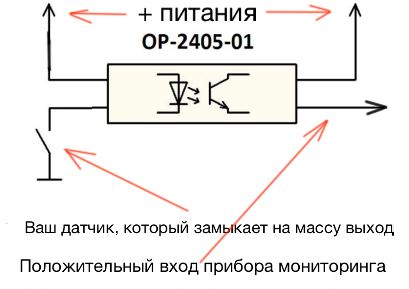

Настраивать почти ничего не надо. есть один ньюанс датчики срабатывают на минус, поэтому если цеплять будете не на автограф а на телтонику скажем купите у них еще и оптопар.

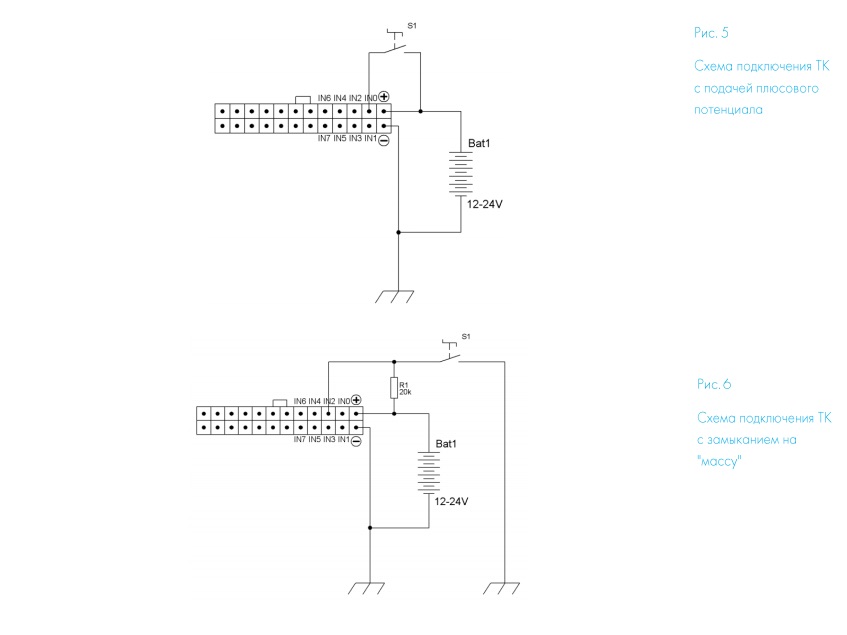

Добрый день жителям форума, хочу потревожить вас своим вопросом.
На автобетоносмесителе установлен датчик вращения Автосенсор http://avtosensor.ru/wp-content/products/01/1_2.pdf. Стоит задача по его работе определять направление вращения и, соответственно, выполняемую работу: замешивание или выгрузку бетона. Пробежав форум нашел несколько способов, но ни один из них не дал корректного результата. Выходы датчика находятся на цифровых выходах 3 и 4. Никак не получается корректно отобразить результаты работы в Виалоне. Если кто-то сможет помочь, буду весьма признателен.
Краснодар и Горячий Ключ
Контроль вращения миксера (бочки) бетономешалки
Re: Контроль вращения миксера (бочки) бетономешалки
с каким оборудованием в связке?
SibNaviCom пишет:
Такая же проблема, оборудование Азимут 4 GSM lite
Teltonika FM 5300. Может конечно я просто еще недостаточно сведущ в этих вопросах, но ни с помощью валидации одного выхода на другой, ни сложения (один выход 1 или 0, другой - 10 или 0), ни с помощью формулы не получается. В исходных сообщениях все видно, но клиенту, естественно, нужен более ясный результат.
пример настройки датчика в виалоне есть?
вам что нужно - чтоб при наведении курсора показывалось :"Замешивание" или "выгрузка"? Через произвольные датчики создайте
Я так понимаю, они детектировать не могут сам процесс, замешивание это или выгрузка. Но тут дело не в сервисе, а в настройках трекера, на мой взгляд.
Все верно, терминал виноват
виноват то в чем? Задали вопрос - что вам нужно, а вы в ответ вините прибор. Странно как то выглядит
У нас 20+ миксеров работает в связке датчик автосенсора и азимут 5про, все почти отлично.
На азимутах при настройке поставьте на вкладке "регистратор" галочки на замыкание/размыкание соответствующих входов.
В виалоне создавали два произвольных датчика - "Выгрузка" и "Вращение" на in2 и in3. без таблиц расчета. Клиенту нужно было знать только где и когда срабатывала выгрузка, поэтому мы ограничились таким вариантом.
Михаил Хлебников

24Glonass Возможно, можно использовать оптопару (2 оптопары), чтобы перевернуть минус в плюс.
Скиньте схему, хотя бы от руки, с указанием, что на каком контакте. Я Вам дорисую туда оптопары.

На галилео решали всегда обычной подтяжкой на плюс через резистор...

Но, я бы все равно выбрал оптопару, ибо непонятно, что там на другой стороне.

тоже верно.

Вариант с посадкой на "+"  с галилео почему-то не сработал. Значение не меняется на входе при этом...

В общем с подтяжкой через резисторы кривая тема. Если сеть в автомиксере будет скакать по наппяжению и силе тока, на входах будет что-попало.

На считывателе нет напряжения на выходах, просто открываются цепи на массу, одна цепь вероятно напрямую или с небоьлшим сопротивлением, вторая примерно с сопротивлением вполовину номинала..
Продолжаем эксперименты в офисе. Устройство уже начало глючить. Выход с зеленым проводом перестал менять состояние. Запросили тех.поддерджку, либо мы не понимаем друг-друга, либо он не знают что даже в паспорте прописано что выходы замыкаются на массу. В документацией бардак, в паспорте вообще много несоответствий. Ждем ответ тех.поддержки.

24Glonass пишет:
Если открываются цепи на массу - тут точно надо использовать оптопары, чтобы перевернуть их на плюс. Это рабочее решение!
Я Вам предложил помощь со схемой реализации, но Вы, почему-то хотите помучаться.
Используйте схему ниже.
Если у Вас два выхода, которые при изменения состояния замыкаются на массу - используйте две оптопары.
Удобную, распаянную оптопару можно купить в компании Миэлта. Описание здесь. Стоит копейки, работает безотказно.
