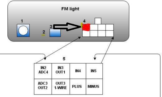

Помогите пожалуйста с настройкой ДУТ на данные приборы.
Интересует схема подключения по проводке как, и в системе BCE где, что отметить надо.
BCE FM Light

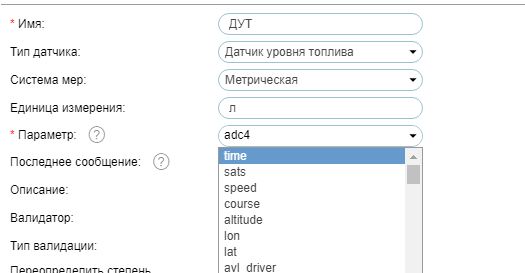

Добрый день! Что за частота с1? Никак тарировочную таблицу не сделаем smile
Проверьте, пожалуйста, где я допустил ошибку?:
1. Подключили ДУТ к IN2/ADC4
2. В параметрах датчика на Wialon указали adc4
3. Заливаем к примеру 20 литров, потом в сообщениях ищем параметр adc4 и его значения ?

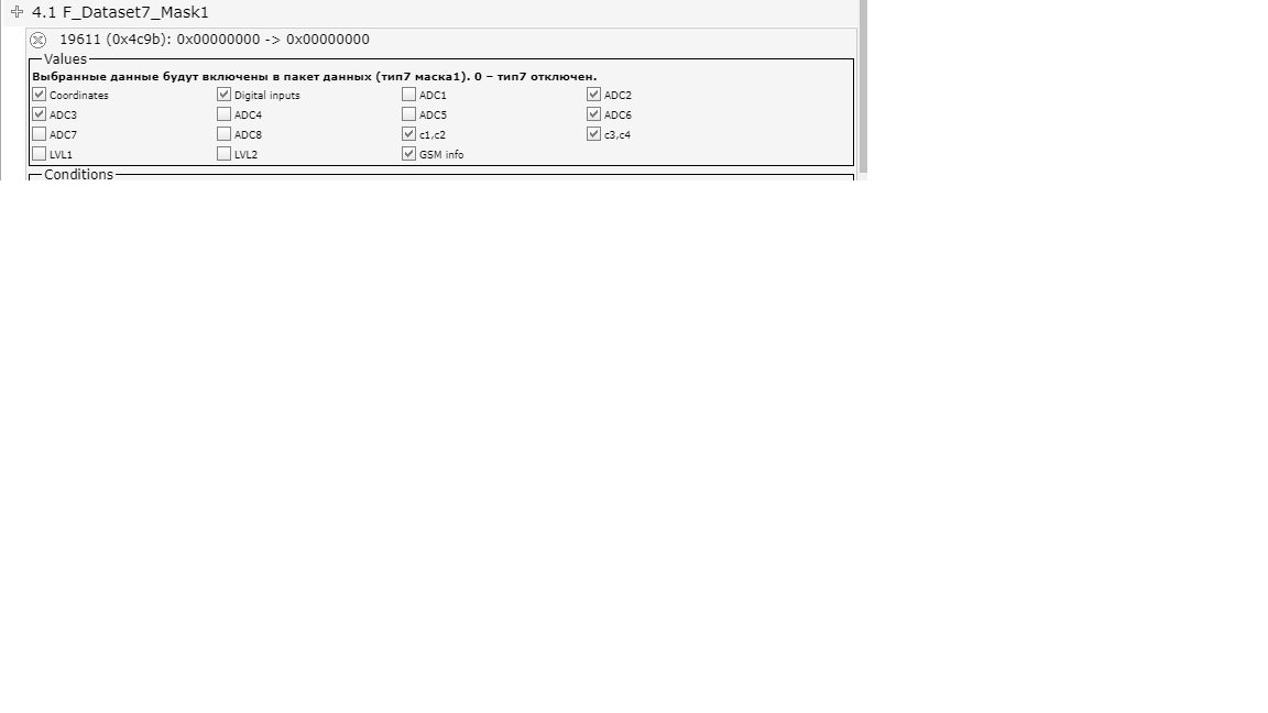

BCE FM Light
Re: BCE FM Light
d.i.m.k.e.r вы видимо не переключили вход в частотный режим через конфигуратор fmset.eu (frequence counter select надо выбрать вход, на который подаете частотный сигнал)
По идее, после переключения должен приходить параметр с1 в Wialon
BCE FM Light
