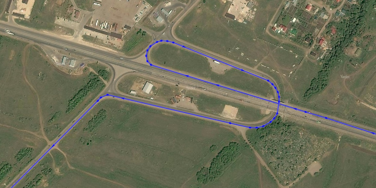

По поводу трека.
Поставили на свою машину. На машине одновременно стоял и сигнал и Teltonika FM1100.
Трек сигнала достаточно подробный, и надо сказать что на мой взгляд чуть лучше трека телтоники.
За сутки у сигнала было  2207 точки и 79,72км пробега, а телтоники 1503 точки и 79,89км пробега.
Хотя может надо просто поднастроить сигнал для более меньшего количества точек.
Скрины треков прикрепил к посту.

настройки все по умолчанию (как из коробки)
срезает углы, а иной раз все четко (адаптивный режим работает)
Визуально конфигуратор показался перегружен (как кабина у Боинга), но это все субъективно
цвета проводов на фишке 2: несколько черных и один красный (нам так повезло или так и есть?)
очень понравился размер устройства.

Garma, чтобы не срезались углы, стоит настроить параметр в конфигураторе во вкладке 3.Настройка трека: Дополнительно записывать точки при изменении направления движения на угол....
Но в стандартной настройке этот параметр равен 5 градусам. Но Вы можете установить и меньше.
Касательно проводов, то это стандартный набор по цветам,а  именно, красный - питание, и остальные черные. Но для подключения трекера на обратной стороне есть схема по распиновке разъемов, что значительно помогает при монтаже блока.

Судя по картинке он и на 90 град не отработал

Для того, чтобы нам проверить срез трека именно на повороте, необходимо просмотреть еще одну настройку, кроме той, которую я указала уже. Проверить ограничение частоты трека паузами через количество метров или по времени. Скриншот настройки в конфигураторе смотрите во вложении. Т.к. эта настройка также влияет на качество отображаемого трека.
Garma, будет отлично, если Вы вышлете конфигурационный файл с настройками прибора нашим специалистам технической поддержки по адресу электронной почты: support@navtelecom.ru
Они смогут дать рекомендации по настройке этой вкладки и просмотрят параметры, настроенные Вами. Если понадобятся изменения настроек, то Вы с легкостью сможете подключиться к прибору удаленно при помощи нашей службы RCS, отправив команду с сервера Wialon.
Будем рады ответить на все интересующие Вас вопросы!

Напишите здесь оптимальные настройки, чтобы сигнал не резал углы
и в то же время не кушал лишний траффик.
Плохо, что по умолчанию настройки не дают хорошую отработку поворотов. Это должно быть из коробки настроено.

Дорогие форумчане, во вложении 6 конфигураций для трекеров Смарт и Сигнал, которые были созданы в новой версии конфигуратора версии 2.5.3. Если Вы будете использовать данные конфигурационные файлы, просим Вас установить эту версию конфигуратора. Ее Вы можете скачать с сайта по ссылке: http://navtelecom.ru/programmnoe-obespe … or-v-2-5-3
1.    S-2333_NTC_BASE_MIN - Базовая конфигурация для S-2333 для экономии трафика
2.    S-2333_NTC_BASE - Базовая конфигурация для S-2333 рекомендуемая (оптимальное соотношение трафик/подробный трек)
3.    S-2333_NTC_BASE_MAX - Базовая конфигурация для S-2333 для подробного трека
4.    S-2551_NTC_BASE_MIN - Базовая конфигурация для S-2551 для экономии трафика
5.    S-2551_NTC_BASE - Базовая конфигурация для S-2551 рекомендуемая (оптимальное соотношение трафик/подробный трек)
6.    S-2551_NTC_BASE_MAX - Базовая конфигурация для S-2551 для подробного трека
Во вложении набор базовых конфигурационных файлов для устройств Сигнал и Смарт. В этих файлах приведены настройки для 3-х случаев:
1.    Для прорисовки грубого трека (файлы "..._BASE_MIN.xml"). При таких настройках количество сообщений от устройства значительно сокращается, что приводит к грубой прорисовке трека, но позволяет существенно сэкономить трафик GPRS для устройств, установленных на ТС, которые совершают длительные поездки.
2.    Для прорисовки трека оптимального качества (по нашему мнению) (файлы "..._BASE.xml"). Рекомендуемая конфигурация. При таких настройках количество сообщений возрастает по сравнению с количеством сообщений, которое будет формировать устройство с конфигурационным файлом "..._BASE_MIN.xml", однако прорисовка трека будет достаточно подробной, чтобы повороты на углы 90* не "срезались".
3.    Для прорисовки подробного трека (файлы "..._BASE_MAX.xml"). При таких настройках расход трафика будет намного выше по сравнению с расходом, который может быть получен при использовании конфигураций "..._BASE_MIN.xml" и "..._BASE.xml", но такая конфигурация позволит довольно точно прорисовывать развороты или повороты на углы более 90*.
Приложенные конфигурации "..._BASE_MIN.xml" и "..._BASE_MAX.xml" не являются самой грубой и самой подробной. Эти файлы следует воспринимать как наши рекомендации и шаблоны для создания своих конфигураций, максимально удовлетворяющих требованиям конкретной задачи или требованиям задач, стоящих перед компанией.
Также прилагаем файл с рекомендациями для изменения подробности прорисовки трека.
