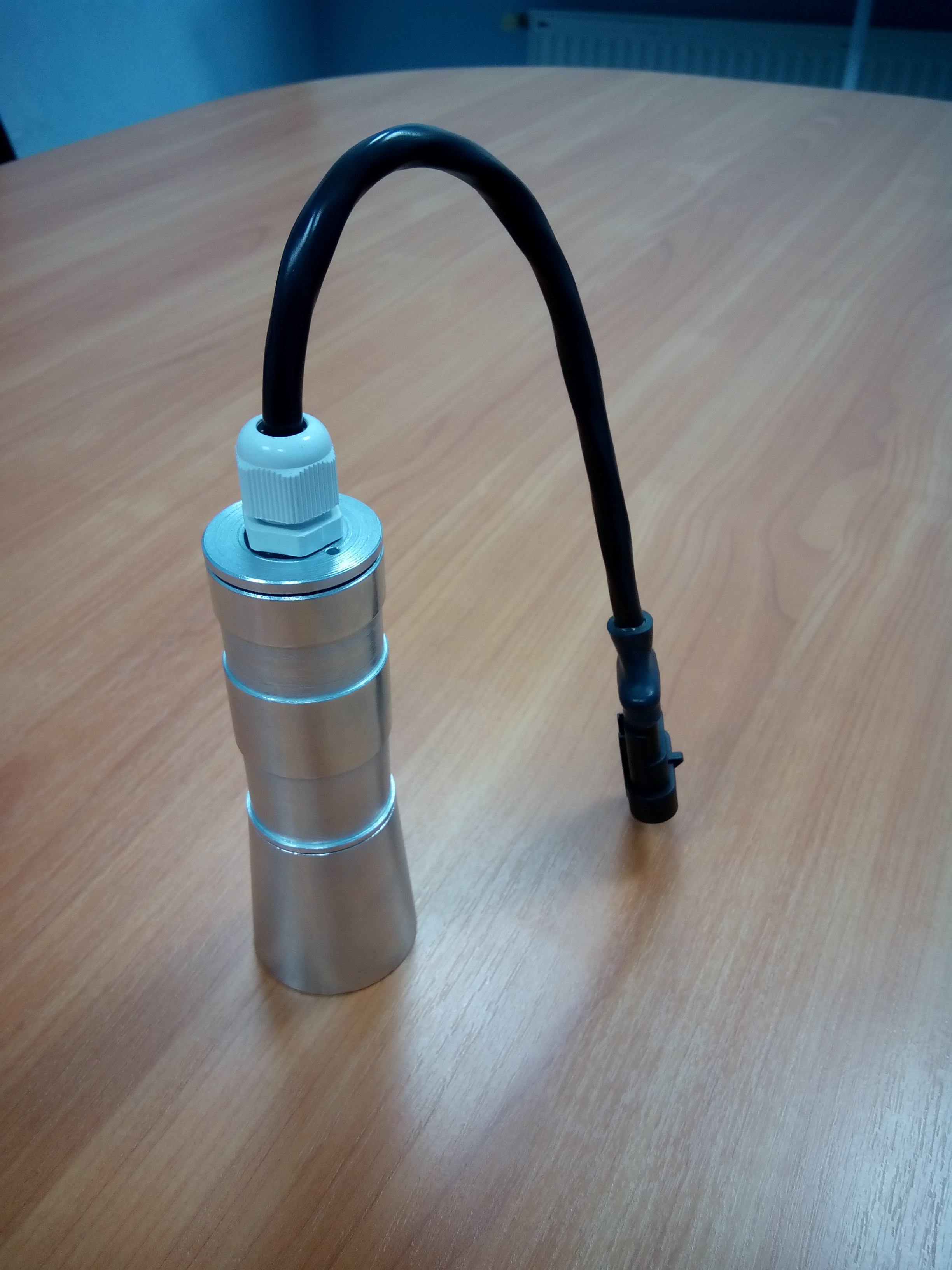

Именно так: радиометки или проводные метки.
С радиометками есть свои сложности в программной обработке принадлежности, когда рядом работают (или просто находятся) несколько единиц техники с радиометками.
Наши сельхозинтеграторы используют оба варианта.
Вот пример проводных меток от одного нашего крупного агрохолдинга (более 2000 единиц оснащенной техники):
http://gyazo.com/f74d5a4d6b99f40e6250782d126f957f.png
http://gyazo.com/fd07d9b6268f12526a702e5f53dc94ce.png
http://gyazo.com/d5472acf328eec06b0132c7b0d5d7f04.png
http://gyazo.com/03a41e5cebf2960a7a4924d2e5cd066a.png

Начну первым значит.
Собственный датчик контроля глубины работы механизмов.
Никелированное покрытие

еще фото)

babay пишет:
с тех характеристиками где можно ознакомиться?

только на нашем сайте и то после публикации ( да, на сайте есть ошибки- после обновления еще не все отловлены. Спасибо and_1 за указание баг) .
Тут могу сделать вброс инфы:
Форма конуса отражателя излучателя меняется в зависимости от прицепного механизма
Напряжение питания до 30 вольт
рабочий диапазон до 0- 50 см.
Работа  по mod_bus ( совместим  с любым  по трекером 485)
Передача уникально кода  для идентификации прицепного. ( тут нужно в терминалах чуть править протокол) если необходима передача уникального id
Совмещает в себе:
Идентификацию прицепного, контроль и состояние агрегата, глубину работы механизма

babay пишет:
так я попал на пред показ)))))) ждем тогда обзор и тесты

Уже давно оттестировано и работает у клиента.
https://www.facebook.com/LookoutLtd/pho … mp;theater
Сейчас в массы запустили. После уборки урожая у клиентов сделаем маркетинговые материалы.
Макс может если тут попросить все таки даш на тест, уже третья неделя прошла. Или скажи нет, так нет.

Сергей,  пока ничего не изменилось.  Датчики все на монтаже клиентов

в конце недели следующая партия. Из него я выдерну один для вас.
А вот парочку закинули как демо.Данные сырые.

babay пишет:
ну оооооочень сырые данные )
У меня опыты с измерением угла наклона жатки были покрасивше. Но там были комбайны и жатки, не прицепные.

Fagot73 пишет:
babay пишет:
)все там гуд, есть маленький секрет)
А жатка - угол наклона?
Жатка либо работает либо нет- время работы жатки. Либо кан данные или индуктивный датчик приближения

babay пишет:
) в том то и "секрет" . Все сразу расскажи)
так а что ж ты показываешь если "секрет" )))
babay пишет:
Да, угол наклона жатки. Показывает как поднимается жатка на разворотах, соотв можно посчитать более точно обработанную площадь вкупе с датчиком работы жатки.
Кан есть не у всех, если есть - то не факт что там именно эти данные есть вообще и по тому же параметру. У меня датчик выдаёт всем хорошо понятный параметр. В этом сезоне не занимаемся им, может в следующем займёмся если у Заказчиков денег хватит.
Да, кстати, подбираем трекеры, которые могут опрашивать датчик на 485-й линии не один раз в 15 секунд, ориентир - меньше секунды период опроса.
Ок жду с нетерпением.
Ну наши могут опрашивать 1 раз в секунду. А модуль под новый Connect, до 10 раз в секунду.

особого опыта в данной области увы, ни у кого нет.
Чё это нет? Есть! Пробовал ДГВ-200 на оборотном плуге. Результат не впечатлил. Ставил 4 шт. По 2 с каждой стороны. Та сторона что смотрит в небо дает помехи про пролете через зону действия датчика пыли. Та сторона, что к земле работает с погрешностью так как в зону датчика попадает отвал предыдущего отвала. Датчики снял.

Valfon
Поставил - убедился что не работает - это просто опыт.
"Особый опыт" - чтобы работало такое решение. В течение хотя бы сезона и на каком-то более-менее большом количестве объектов.
Пыль в УЗ приводит к огромным неточностям, точнее - к неработоспобности системы.

Fagot73 пишет:
Откатали сезон.
Данный датчик измеряет расстояние о места установки до поверхности, вся проблема с поверхностью, а конкретно в зону действия датчика попадает отвал и куски земли.
Сорь, в полях был. не до форума.
Это не ДГВ-200. В нем есть свои недочеты.
80% все зависит от монтажа- правильности.

babay пишет:
Стандартный ответ интегратора, все плохие, одни мы хорошие.

Я бы для этих целий использовал дачик установленный на регулирующем катке глубину и датчик на гидро поршне.
В качестве датчика измерения глубины можно использовать датчик данного типа.http://russian.alibaba.com/product-gs/f … 5.1.5HeYF5. Одну фирму консудьтировал и предложил данный вариант. Резудьтат пока неизвестен.

Клиенту нужно было по датчику, который стоит в бункере комбайна, мониторить, сколько же всего водитель сделал загрузок и выгрузок, без привязки к количеству самого содержимого. Думали, с zark такое придумали: привязаться к переключениям между состояниями загружен - выгружен. Использовали два произвольных цифровых сенсора в свойствах объекта.
В нашем случае при выгруженном бункере датчик присылал 1, а в загруженном всё большее.
Решили таблицу расчёта для сенсоров, которые будет мониторить "включения" при смене состояний пустой-не пустой и наоборот настроить так:
- когда датчик в параметре шлёт значения до 1.5 - после перерасчёта это будет 0 (выкл), всё, что больше 1.5 - будет 1 (вкл).
- когда датчик в параметре шлёт всё большее 1.5 - это будет 0 (выкл), меньше 1.5 - это 1 (вкл).
То есть каждому включению каждого сенсора будет соответствовать смена состояния: загрузка или выгрузка, а в отчёте "Цифровые датчики" будет выводиться количество включений по каждому из сенсоров.
Кстати, можно ещё поиграть для конкретных нужд с действиями при незавершённых интервалах, а также, например, настроить минимальную длительность интервалов внутри отчёта.
Кто-нибудь сталкивался с такой задачей? Поделитесь, каким образом решали? Слышал про варианты с ретрансляцией внутри сервиса и настройкой в копии объекта расхода топлива на датчик заполнения и выводу отчётов по расходу в таблицах топлива, но это, имхо, слишком сложно и в случае с пакетами объектов ещё и затратно.
