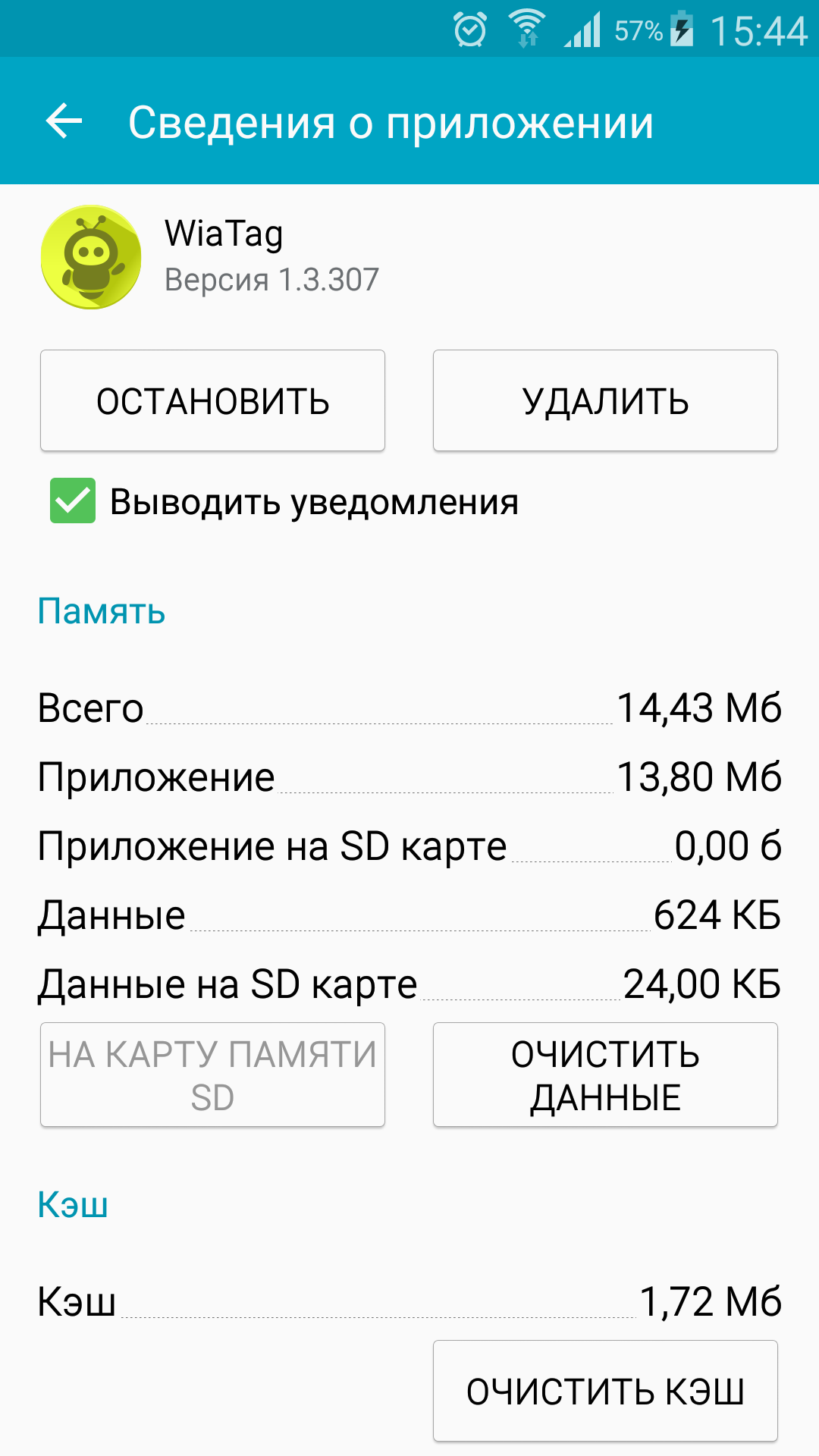

1.Передает ли  aппликация “Wiatag” информацию об отключение и вклюненые геоданных?
2. Не зная пароль администратора пользователь не может выключить приложение,но как предотвратить завершение приложения через диспетчер файлов на мобильном устройстве(рисунок прилагается).
  • WiaTag
WiaTag
Re: WiaTag
Nijat
1. Нет.
2. Сторонимми приложениями, блокирующими доступ к диспетчеру задач или прочим.
