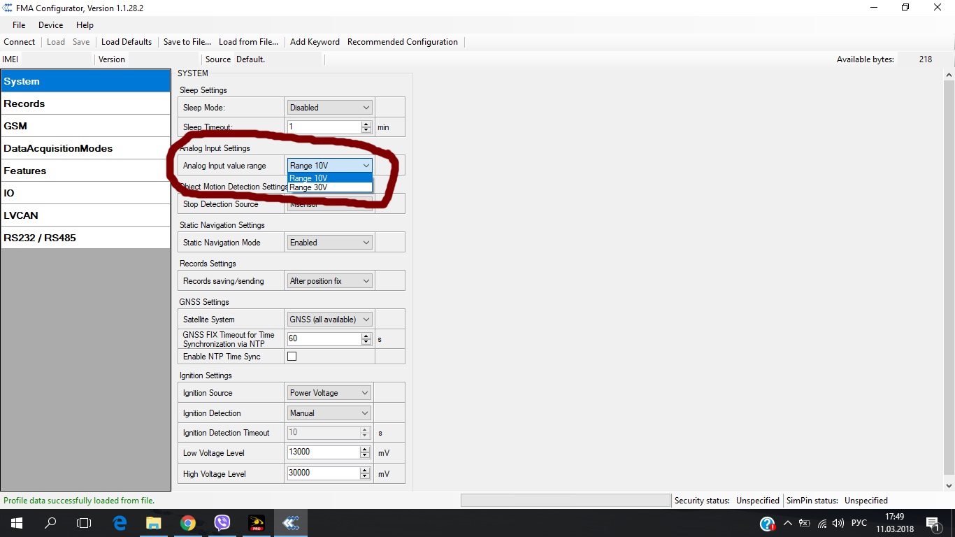

Парни, за что данный параметр отвечает?
  • Teltonika FM1125
278
Teltonika FM1125
Re: Teltonika FM1125
Диапазон работы аналогового входа. Либо от 0 до 10 Вольт, либо от 0 до 30 Вольт.

На полеты влияет? Было 10 и прошивка 01.27.15, обновил 01.28.07, поставил 30, на стоянке выбросы. Техника 24В. Зажигание подключено.

Как-то так.

На полеты никак не влияет.
Если зажигание подключено, сделай определение движения по зажиганию.

Определение движения стоит по зажиганию. Подключение проверено. На предидущей прошивке трек резался, полеты были, на стоянке все норм, на этой прошивке трек норм, на стоянке полеты. После прошивки 10V поменял на 30V, вот и думаю, может в этом дело.

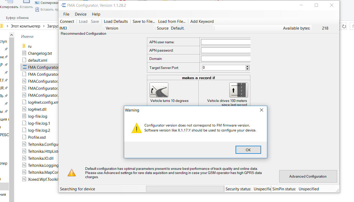

ох уж эта тельтоника танцы с бубнами  перебрал кучу конфигов  и все равно просит другой какой нибудь
прошу помочь  с конфигуратором

glonass34 пишет:
Иконка вложений FM11YX.01.17.19.Rev.0.7z 1.38 Мб, файл был скачан 586 раз(а)
