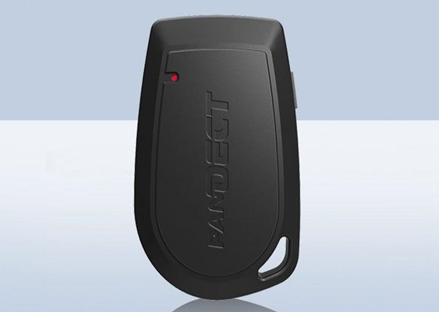

ПЕРСОНАЛЬНАЯ РАДИО МЕТКА ВОДИТЕЛЯ IS 850
Брелок - метка используется в качестве идентификатора владельца - только при его присутствии возможно отключение блокировки двигателя. В режиме Hands Free (свободные руки), по желанию владельца, метка может управлять не только блокировкой двигателя, но и центральным замком.
На корпусе метки присутствует кнопка, с помощью которой можно самостоятельно включать и выключать охрану в случае необходимости.
События контроля радио метки телеметрической системой Pandora отображаются в WIALON как:  код события SRC=141 (обнаружение метки водителя)  код события SRC= 142  (пропадание метки водителя).
