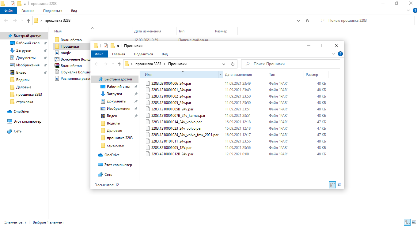

Насколько я понял ПО то бесплатное. Деньги просят за полное руководство по работе с этим инструментом.
Ну так в итоге, кто-нибудь пользовался этим инструментом???
Программа для обновления и восстановления VDO 3283 (работает ли?)
Re: Программа для обновления и восстановления VDO 3283 (работает ли?)
Alex_SSN пишет:
ПО бесплатное, но бесплатно не распространяется. )
Деньги просят за папку, в которой находится следующая информация:

Возможно речь идет об этом
https://leda-sl.ru/glavnoe-menju/manuals-and-soft

Это тоже рабочая программа, но она для того чтобы в буфер программы сохранить и потом сразу же записать.
А то что продают  ООО «***»  очень похожа, но более продвинутая и позволяет сохранять в файлик.
Ну и база прошивок как уже написали выше.
