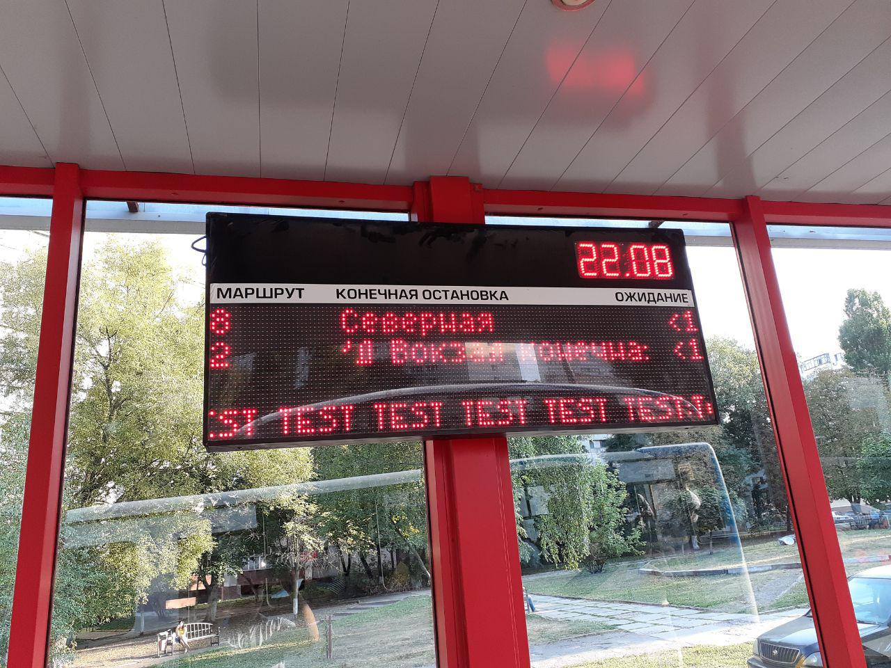

Надеюсь, информация будет кому-то полезной.
Сходу не получилось запустить табло остановочное.
Разобрался и настроил табло ITLINE.
И так схема взаимодействия выглядит следующим образом.
Чтобы табло работало, ему нужно передать информацию в строчку о текущем времени, номере маршрута, наименовании конечной этого маршрута, времени прибытия. Далее идёт спецсимвол S - указывающий скорость бегущей строки на табло и далее текст самой бегущей строки.
Пример :
t="23/08/2019 14:13:31" n="8;Северная;<1" n="2;Ж/Д Вокзал конечная;<1" s=4,"Табло работает в тестовом режиме"
Данную строку Nimbus – не умеет передавать самостоятельно. Почему это не предусмотрено разработчиками – не совсем понятно, у большинства других систем диспетчеризации этот функционал встроен в ПО.
В итоге нам нужно чтобы, что-то спрашивало у NIMBUS эти данные и передавала на табло. В предложенном GURTAM варианте – это скрипт PHP. Но он у меня не завёлся сходу – пришлось переделывать.
Первоначально для работы скрипта нам нужны внести значение нескольких констант.
Для их получения можно пользоваться запросами API, но можно пойти путём проще.
Заходим в Nimbus в раздел АДМИНИСТРИРОВАНИЕ и нажимаем на ЭКСПОРТ В GTFS. Сформированный файл можно открыть архиватором (к пример WINRAR) и увидеть там файлы, которые открываются стандартным блокнотом.
ID остановки – файл stops – первые цифры до запятой (найти остановку на которой установлено будет табло)
ID депо – файл agency – цифры перед запятой до названия Вашего депо.
Token вашего NIMBUS – Зайти в NIMBUS – в раздел ключи API. Создать ключ API с полными правами. Сохранить и нажать на кнопку КОПИРОВАТЬ В БУФЕР ОБМЕНА рядом со значком удалить. Пример ключа: Token b1ddfd54f6644a9c93ae2b9a5cafc1.
Ключом является вся строчка вместе со словом TOKEN (это очень странно, в начале по логике убирал слово и пробел, но заработало только в полном написании)
Ссылка на Ваш Nimbus в случае использования Локала или стандартная ссылка на NIMBUS в случае использования хостинга (https://nimbus.telepuls.ru).
Создайте txt файл и вставляете туда текст скрипта. Затем меняете расширение с txt на php (к примеру tablo.php).
Текст скрипта.

Если не разбираетесь в PHP, то изменять в скрипте стоит только там, где комментарии жирным выделены..
Далее размещаем этот файл на Ваш хостинг в корень (для примера).
Допустим если Ваш сайт rogaikopita.ru то ссылка к Вашему скрипту будет, rogaikopita.ru/tablo.php
Чтобы проверить правильно ли вы всё сделали, пишем в адресной строке браузера:
http://rogaikopita.ru/tablo.php?id=26824
Последние 5 цифр это ID Вашей остановки. А сайт конечно Ваш а не рога и копыта ))) В ответ должны получить результат, как в начале этого поста или описание ошибки.
Если строчка получена, верно, то можно настраивать табло.
В настройках табло указываете настройки Вашей сим карты и:
Сервер/порт: rogaikopita.ru (ваш сайт) порт 80
Страница на сервере:tablo.php
Хост (опционально): rogaikopita.ru (ваш сайт)
Идентификатор: 26824 (ID вашей остановки)
Период опроса, с: 30 (1 раз в 30 секунд обновлять данные на табло в среднем 100-150 Мб в месяц)
Сторожевой таймер, с: 600 (ВАЖНЫЙ параметр, активируется при установленном значении от 600 сек., это на случай если табло теряет связь с сервером по разным причинам (например баланс sim-карты забыли пополнить или сервер отключился) и автоматически табло полностью будет перезагружаться в т.ч. и модем. и снова пытаться связаться с сервером (а не просто зависнет). При этом основное поле табло гаснет - уходит в спящий режим и не дезинформирует граждан о времени прибытия транспорта).
Инструкция написана для тех, кто ничего не понимает в PHP, но нужно запустить
