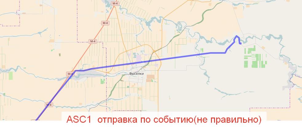

Имееттся такая проблема с прибором ASC-6. У машин постоянно режется маршрут. Практически у всех приборов, которые используются. В чём тут может быть проблема?
ASC
Re: ASC
Проверьте интервал передачи данных.
Я использую режим: в движении 10 сек., стоянка 300 сек.
Симаков Алексей Арифович
navi-track.ru, glonass.center
тел.:+7-995-319-34-99
ASC
Re: ASC
tmbsup пишет:
Это их общая проблема я столкнулся с ней еще в 2009. Но на этот вопрос тк ни кто и не ответил.
Маршрут не просто режется. Прибор прсто пропадает на 10 примерно минут +-.
Я анализировал логи с сервера. Прибор пропадает приходит не валидная координата потом он появляется и продолжает работать как ни в чем не бывало. Или железо поменяйте. Или продолжайте разбираться вместо разработчика.

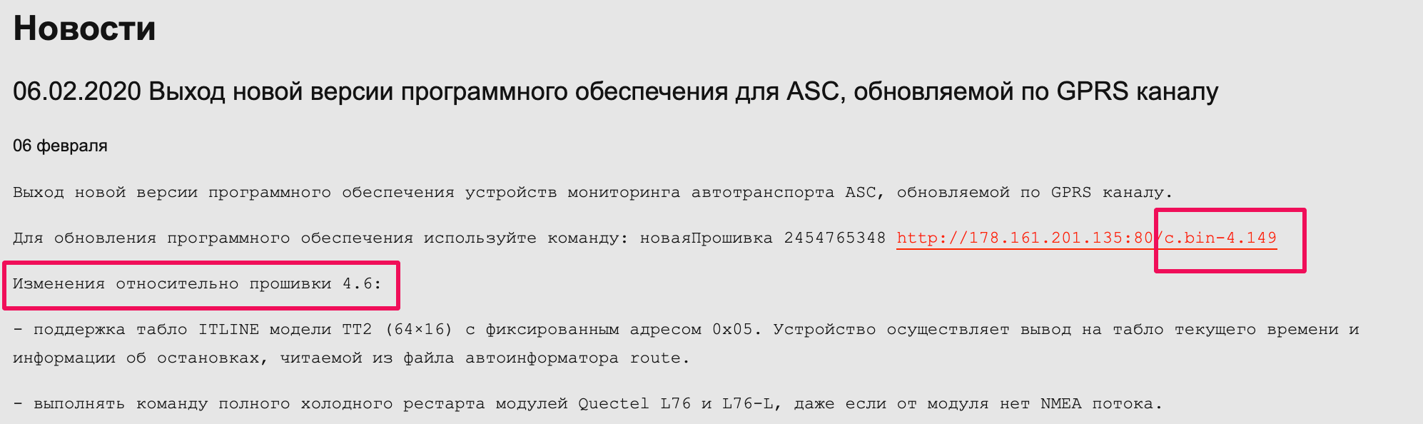

Обращаем ваше внимание на выход новой версии программного обеспечения устройств мониторинга автотранспорта ASC, обновляемого по GPRS каналу. В данной версии добавлены импульсные и частотные входы.
Команда для обновления программного обеспечения : новаяПрошивка 1043153745 http://178.161.134.26:80/c.bin-1.217.

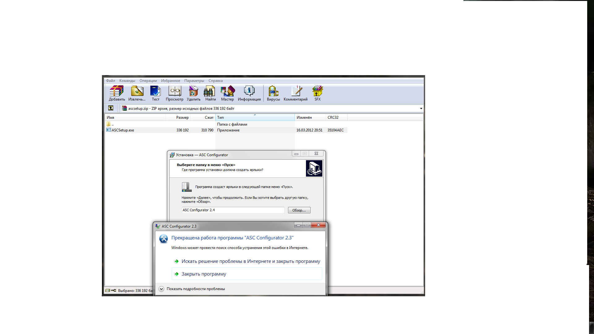

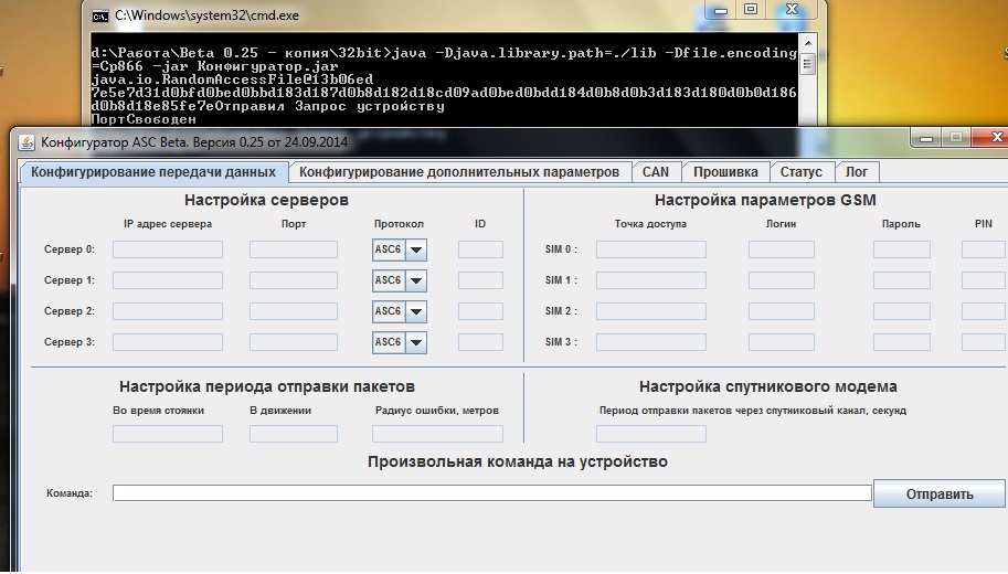

Доброго дня. Новая прошивка работает со старым конфигуратором? Если нет, то где взять новый?
233
ASC
Re: ASC
Vit78
Новая прошивка 263, не работает с конфигуратором. Прибор уже через USB не настроить.
Настраивает по воздуху. Либо через сайт АПК, либо через Виалон.
После перепроишвки прибора, дайте 2 команды по СМС:
навигационныйФильтр 10 10 10
Сервер1 193.193.165.165 20246 ASC6 0
И тогда сможете через виалон настроить. После настройки прибора, измените значение параметра Сервер0 и т.д.

новаяПрошивка 237536017 http://178.161.134.26:80/c.bin-1.263

Re: ASC
Не работает конфигуратор на Вин7. Прибор ASC-6, прошит прошивкой адекватной. В XP нормально все подключается. Системы 32-бит в обоих случаях, драйвера и там и там, устанавливал из скачанных с официального сайта производителя прибора, запуск установки драйверов по install full.bat. Драйвера устанавливаются, отображается Stent com порт, но при подключении прибора, конфигуратор показывает, что прибор "не найдет", и при этом внизу горит usb connected.

Здравствуйте! Помогите, перепрошил ASC2 (346), теперь команды отправляю через интернет. Прибор присылает на Виалон данные со всех входов(adc1=0, adc2=0, adc3=0, adc4=0, adc5=0, adc6=0, acc=0, pwr_int=0, pwr_ext=11.431, hdop=0.6, sats_glonass=1, sats_gps=11, I/O=41000/0), а мне нужен только один. Подскажите пожалуйста как выключить не нужные входы, какую команды отправить? (A0A1A2A3A4A5F0Q1404142 допустим мне нужен только adc1)

выложили уже новый конфигуратор
http://www.apkcom.com/equipment/0_10/
простенько конечно пока, но зато работает и удобный smile

Не можем подключить ASC 6 к ПК.. отключение/включение питания и новый конфигуратор не помогли.. в диспетчере устройств не видно приборов.. что может быть?

Доброго времени суток!
Подключите устройство по USB, в диспетчере устройств отобразится неопознанное оборудование, на которое нужно будет установить драйвера в зависимости от версии прошивки, драйвера можно скачать на официальном сайте АПК КОМ в разделе оборудование.

на 8-ке у кого нибудь новый конфигуратор работает?
точнее будет сказать драйвер устройства устанавливается? в инструкции написано что драйвер подходит для 32-х и 64-х битных систем, на мой ноутбук с 8-кой отказался вставать, на 7-ке не пробовал, на ХР работает.
и еще заметил, после отправки команды ПО очень часто подвисает на этих 10 секундах и пока не перезапустишь программу ни на что не реагирует, заметил что подвисает скорее всего порт, т.к. пока провод не переткнешь ничего не работает снова. это только у меня или у всех так?
и по самой прошивке, сервер0 как то можно отключить? или любой другой? чтобы прибор слал данные только на один выбранный, перепрограммировать сервер0 в принципе можно, но как анулировать при этом запись сервер1 я не нашел. с точки зрения экономии трафика подобное было бы полезно.
307
ASC
Re: ASC
MagicFox пишет:
Конфигуратор работает на операционной системе WIN 7 23/64 бит.
Сервера можно отключить, подав команду без параметров. Примеры: сервер0, сервер1, s0, s1

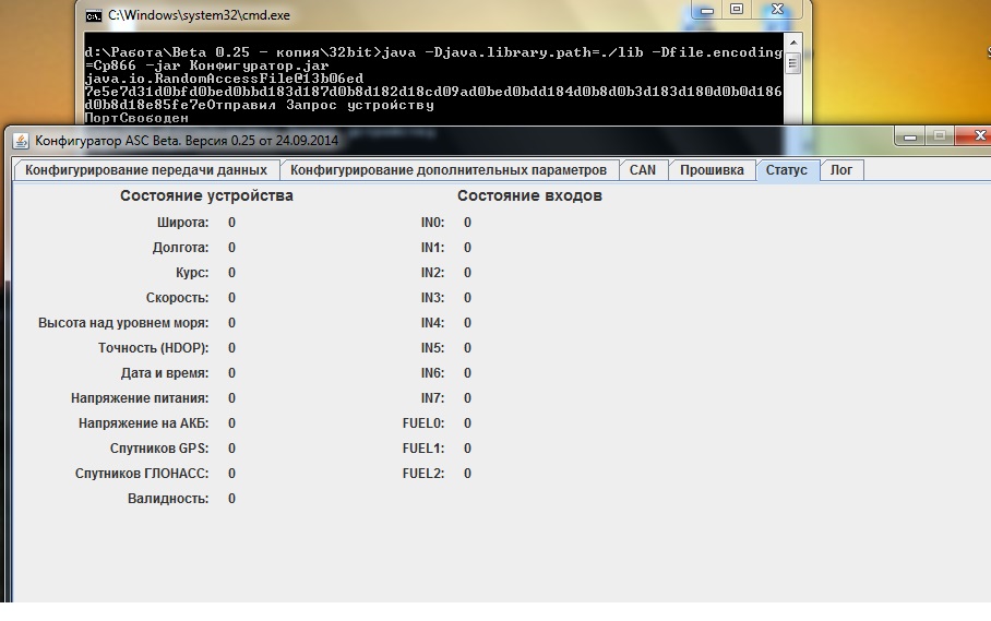

Заранее прошу прощения за нубство smile
Привезли нам ASC6, скачал я с сайта АПК КОМ драйвер и конфигуратор (новый, на яве). Дрова встали (СОМ6 выставил), прибор на компе видится, но при запуске 64-битной версии в конфигураторе прибор не обнаруживается (стоит Win7 64-bit). Зато в 32-битной версии конфигуратора прибор обнаруживается.
Теперь проблема... В прибор не сохраняются настройки! Т.е. я с него настройки считываю, делаю нужные мне изменения, нажимаю "Сохранить конфигурацию в устройство" - и ничего не происходит! И да, я жду 10 секунд smile При новом считывании настроек они те же, что и "из коробки". Прибора два (прошивка 1.480), на обоих такая картина...

MagicFox пишет:
...для того чтобы изменить параметры нужно отправлять на блок команды вводя их в поле на первой странице конфигуратора
Ввожу (уж на это у меня ума хватило smile  ) - толку ноль!
При отправке  команды с первой страницы конфигуратора в окошке командной строки (что параллельно с основным окном запускается) появляется "хххххх отправил запрос устройству. Порт свободен", "Применение настроек. Подождите 10 секунд", но при повторном получении конфигурации с устройства никакие настройки не изменены.
Что ж делать то?!!!
P.S.: И да, в закладке "Лог" при подключении прибора каждые несколько секунд выводятся данные о координатах, высоте, скорости и т.п., а затем подряд появляются буквы U (UUUUUUUUUUUU), затем опять координаты и опять UUUUU. Через некоторое время появление букв U прекращается. При отправке на блок команд в логе ничего не отображается, а опять начинается периодическое появление координат и букв U...
Также уточню, что на блоке моргает один раз зеленый светодиод (т.е.координаты принимаетнормально), а синий горит постоянно (т.к. в приборе прошит МТС, а у меня симка билайн и изменить я это не могу).

ASC
Re: ASC
Приветствую, у помогите победить прибор ASC 6 smile
Проблема такого рода, приехали машинки с министерства с предустановленными не настроенными трекерами. Хотим их себе прописать. Но не могу сконфигурировать трекер. Версия прошивки 52. Связывался с апкком с поддержкой, чтото мы так найти общий язык не смогли.
Проблема в следующем, прибор постоянно переподключается к компьютеру. Ставил разные дрова, пробывал вин7 и вин хр, подключал со всеми антенами, симкартой и питанием. Все равно раз в 30-40 секунд прибор отключается и подключается. Если в этот момент запущен конфигуратор, то он дает ошибку. Конфигуратор старого образца как раз под эту прошивку версии 2.4.
Уже весь могз мне этот прибор съел, помогите советом smile Хотя чувство что это багованный прибор просто попался)

ASC
Re: ASC
Было такое домашний блок питания слабый оказался
Добавлено спустя   1 минуту  4 секунды:
Подключи внутренний аккум и программируй на здоровье!

ASC
Re: ASC
Xploud пишет:
ничто не мешает вам по СМС запрограммировать их, как вариант, если прибор так себя ведет
374
ASC
Re: ASC
Xploud
Такие случаи бывают. Я лечу просто - ставлю прошивку свежую и использую свежий конфигуратор, а так же блок питания на столе должен выдавать не ниже 9 вольт подключенный к трекеру. Будет меньше - будет такое поведение.
Я использую цифровой лабораторный блок питания с током нагрузки до 5 ампер. Тогда можно одновременно несколько трекеров запитывать.

ASC
Re: ASC
Запитывал от нового хорошего блока питания на 12V 2A. Внутренний акб подключен.
А как обновить прошивку если он постоянно отключается?)) Плата красная, сюда вместо 52 прошивки какую можно поставить?
ЗЫ Остается только фокус с смсками smile

Подскажите, для настройки данного устройства нужен обычный MINI USB или же необходимо эмулятор COM порта?
415
ASC
Re: ASC

(15/04/2014 12:14:37 отредактировано lexer)
Re: ASC
Poddias пишет:
Обычный мини подойдет
Конфигуратор и прошивка от сюда пойдет - http://www.apkcom.com/equipment/0_10/ ? я так понимаю на фото у меня это он и есть?
http://fs42.www.ex.ua/show/215439198733 … 867760.jpg
http://fs42.www.ex.ua/show/215439198733 … 867799.jpg
Просто при подключении устройства к USB в Диспетчере устройств не появляется новое устройство..
417
ASC
(15/04/2014 12:27:27 отредактировано ASC support)
Re: ASC
lexer пишет:

Ссылка на конфигуратор верная, в архиве с конфигуратором находится драйвер для устройств с новой прошивкой.

Спасибо, но все же при подключении устройства к USB в Диспетчере устройств не появляется новое устройство и, соответственно, не могу установить драйвер.
Кстати, заметил, что при подаче питания горит только красный светодиод.

подключите по usb, если устройство не откроется как накопитель(флешка), отправляйте его в ремонт(на диагностику)
если устройство откроется как накопитель, запишите в него переходную прошивку

В наличие есть ASC-6, который отказывается нормально работать, прошивка 1-675, через конфигуратор  настраивается, но команды imei и imsi не работают, на смс не отвечает и синий индикатор постоянно горит. Id сверял, симка рабочая.
Как заставить его работать?
446
ASC
Re: ASC
maxgandreevich пишет:
Всем привет.
А на виалоне его видно?
Баландин Александр
www.gps2010.ru
447
ASC
(04/11/2014 21:08:03 отредактировано MagicFox)
Re: ASC
Всем привет.
там команды менялись, команда imei возможно в вашей версии прошивки и не работает, смотрите имей с модуля прямо, это самый простой вариант, есть правда и другие варианты определить имей, но немного более гиморные )))

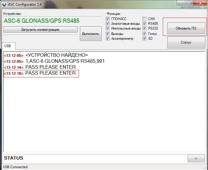

Как сбросить пароль на терминале ASC-6? Ноль не подходит, версия прошивки 0х4D.
451
ASC
Re: ASC
Пароль можно сбросить только, зная старый пароль(путем замены его на 0 или 1234), либо непосредственным подключением к микропроцессору в заводских условиях.

ASC
прорисовка угла при значении 10
ASC
прорисовка поворота значение 5
ASC
прорисовка галилео

При установке -конфигуратора 2.4 Процесс установки идет на отлично,а когда открываю программу то выдает такое окно.Что это может быть?
  • ASC
467
ASC
Re: ASC
Kochevnik пишет:
Попробуй не из архива ставить...

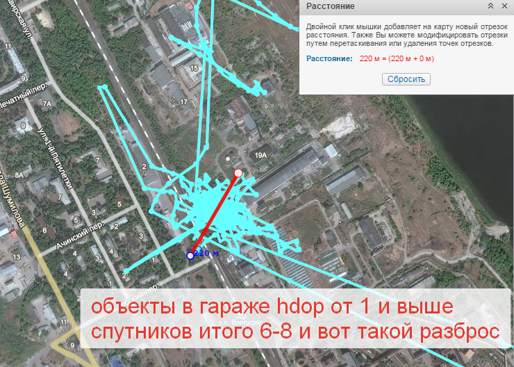

прибор asc 1
Обращение к производителю мо;но как то отфильтровать  постоянные выбросы из за плохой спутниковой связи
по зажиганию не предлагать доп провод на in
хотелось бы программное решение проблемы
считать не валидными пакеты если к примеры hdop высокий
или возможность задавать геозону координатами по радиусу
ну или просто по данным акселерометра.
еще можно установить минимальную скорость
да много возможностей реализованы на другом оборудовании.
А то скорость от 1-20 hdop  от 1-25  среднее 2
и отфильтровать нет возможности.
ASC
  • ASC
474
ASC
Re: ASC
Кстати да, на идеальные родные показания рассчитывать не стоит. Но это всё лечится обработкой координат на сервере, поэтому не так страшно, бывает и хуже)

эти данные уже и так зафильтрованы на сервере, и вот такой  разброс
ASC
Добрый день. Рекомендуем Вам включить функцию статической навигации на устройстве по акселерометру. Пример команды: статическаяНавигация a 200 . Боле подробно о команде можно прочитать в инструкции  устройства (команда номер 19)
478
ASC
Re: ASC
установил фильтрацию 200  разброс в пределах 200 метров
установил 50 разброс более 100 метров
и все бы ничего но пакетов за ночь с 19-00 до 8 00 накидал 4000
это больше чем  днем в движении.
ASC
  • ASC
479
ASC
Re: ASC
ASC support пишет:
Расскажите подробнее как работает устройство при этой команде. Звезды на стоянке как были так и остались. В инструкции только одна полезная фраза "максимальная дистанция, для которой движение игнорируется;".
Как же сделать заморозку координат при стоянке? статическаяНавигация a 10 ?
480
ASC
Re: ASC
по идее скачки не должны превышать дрейф более заданного параметра, мною было задано 50.
но судя по замеру команда не выполнялась.
на вопрос а рестарт после команды делал? - да делал, и конфигурацию проверял
"статическаяНавигация a 200 " стоит литера A латинская это работа от акселерометра

координата фиксируется во время скачков, менее заданного параметра("максимальная дистанция, для которой движение игнорируется;"), думаю что у Вас проблема заключается в понимании работы данного функционала, а не в ее реализации.
484
ASC
Re: ASC
glonass34 пишет:
вот поэтому и обратился с просьбой доработать  прошивку
485
ASC
Re: ASC
glonass34 пишет:
glonass34 пишет:
Добавление  функционала в прошивку производится на основании технического задания, а не на основании переписки на форуме...
Определение валидности/не валидности координат это функция навигационного модема, и данный параметр передается на сервер(полем STATUS протокола ASC6)
Фильтрация по hdop это задача серверного софта (ресурсы микропроцессора не безграничны).
Если Вы считайте что это функция должна быть реализована в прошивке, составляйте техническое задание, звоните (342) 218-33-99, обсудим.

ASC
Re: ASC
Имеется несколько десятков оборудования ASC2, ASC7, ASC6
С первыми двумя проблем нет, драйвера и конфиги с сайта справляются с задачей, а вот ASC6 не хочет отвечать и программироваться на СМС, подключаться по USB к компу, таких у меня штук 10.
Плата у них зеленая, на ней написано ASC 6.1
Ноут которым подципляюсь HP Envy j17
Win 8.1
487
ASC
(28/02/2015 10:03:56 отредактировано chudin)
Re: ASC
NickolaDed пишет:
Прошивка какая?
Андрей Чудин
488
ASC
Re: ASC
chudin пишет:
ASC support пишет:
Прошивка какая?
Если бы я знал, ни смс ни юсб не работает, соответственно, что там я незнаю
489
ASC
(28/02/2015 10:02:46 отредактировано chudin)
Re: ASC
NickolaDed пишет:
Попробуй скачать старый конфигуратор  http://apkcom.com/equipment/0_11/ в само низу страницы Архив: Инструкция Конфигуратор 2.4 Драйвер
NickolaDed пишет:
ни смс
Возможно старая прошивка а там другие команды
Андрей Чудин
490
ASC
Re: ASC
chudin пишет:
Скажите какие, пожалуйста, а то уже всю голову сломал
491
ASC
Re: ASC
На сайте два вида команд англоязычные и русскоязычные, но они не работают на этих приборах
492
ASC
Re: ASC
NickolaDed пишет:
Старый конфигуратор установил?
Андрей Чудин

ASC
Re: ASC
кто сталкивался  ASC-1
прибор то ловит то не ловит совсем, но если ловит то  не меньше 12  gps + ГЛОНАСС  это на случай если cкажете что экранирует.
ситуация такая достал прибор, положил на панель  не ловит, принес  другой тоже не ловит, включил телефон посмотеть сколько спутников  спутники поймал засунул туда же где и прибор спутники ловит.  отнес прибор в машину  спутники поймал. сменил место монтажа уже с третьим прибором спутники так и не поймал.
авто мерс автобус
все приборы предварительно подключал.
получается что Мерин испускает какие то импульсы  сказывающиеся на работе терминала?
510
ASC
Re: ASC
glonass34
У нас была проблема с одним МАНом. Трекер стоял под панелью рядом с блоком реле. Периодически терял спутники, перезагрузка не помогала. Заменили трекер - не помогло. Перенесли трекер дальше от реле и все работает норм. Меняйте место монтажа.
http://glonass-center.net/
ГЛОНАСС ЦЕНТР г. Барнаул.
511
ASC
(28/07/2015 07:36:23 отредактировано glonass34)
Re: ASC
да и так уже сменил, отнес от предыдущего места на метр. а перед установкой прибор лежал на земле возле кабины водителя и все равно не словил. хотя  обычно в течении сек 30-40 ловит
512
ASC
Re: ASC
продолжение истории с отсутствием сигнала по спутникам.
решил исключить вину прибора asc-1 в отсутствии спутников заменив на прибор другого производителя.
поставил галилео  1.9  , точнее подключил его заранее чтобы акб зарядился. не меняя расположения gps антенны понес его  автобус
занес разместил не подключая к питанию. прибор замигал сигнализируя об потере нормальных координат.
попросил заглушить авто. связь не восстановилась. длинна кабеля позволила отнести кабель на 1 метр от автобуса может мало подождал но спутники так и не словил.    через окно водителя выставил антенну  на  зеркало, автобус пассажирский с большими  зеркалами, вот там на площадочке где небо как  на ладони и оставил . на  минуты три все равно без результатно прибор продолжал мигать два раза синим.
как итог устал танцевать с бубнами закрепил  антенну на противоположной стороне от водителя.  словил 5 спутников с hdop 1.5-2   оставил так в надежде что станет лучше.

ASC
Re: ASC
Здравствуйте. Господа-товарищи, сняли с Вольво терминал терминал ASC (на плате написано ASC6.5). Пробуем посмотреть его в конфигураторе - он не подключается, драйвера с сайта производителя встали, порт № 6 установлен, скорость порта как в инструкции, но самое главное тех. поддержка не помогла - отсылает к дилеру в регионе, для чего нужно им прислать письмо и они укажут дилера - это господа - "качели". Есть ли здесь на форуме дилер АПК в Московском регионе, который поможет решить проблему?
514
ASC
Re: ASC
Возможно вы скачали новый конфигуратор для "русской" прошивки, а прибор работает на старой "английской". Или наоборот. Насколько я знаю, у них конфигураторы не совместимы.
Конфигуратор для старой "английской" http://www.apkcom.com/upload/content/files/ascsetup.zip
Для "русской": http://apkcom.com/upload/content/files/beta025_2.rar

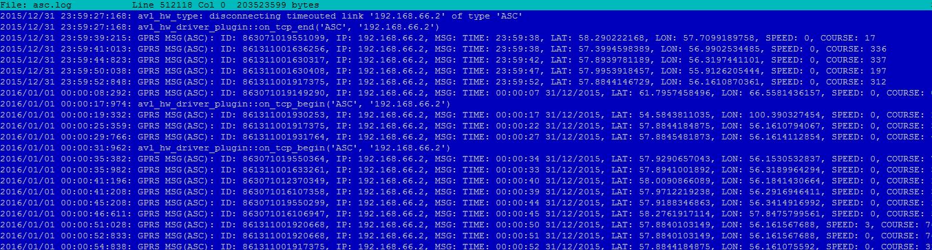

Добрый день. Заметили странную штуку с ASC. Все координаты с 01/01/2016 передаются прошлым днём. Проблема только с ASC. Остальные блоки работают в штатном режиме. Никто не сталкивался с таким?
  • ASC
521
ASC
Re: ASC
Max_Damage
Сталкивались.
Один из вариантов - обновление прошивки на 2.278
Превосходство в инновациях.
Никитин Владимир.
522
ASC
Re: ASC
Max_Damage пишет:
тема поднята http://forum.gurtam.com/viewtopic.php?id=8809
да и закрыта по причине устранения.
523
ASC
Re: ASC

Подскажите, есть ASC 6 Lite
Прошил крайней прошивкой.
Теперь в диспетчере  IAR Virtual COM port, IAR LPC-2378-SK board
Переделал на COM6, новый конфигуратор либо виснет при попытке что-либо запросить, либо ничего не делает
ООО "Ин-Тек"
https://in-tec.org
528
ASC
Re: ASC
Ringo пишет:
Может дайвера надо установить?
Андрей Чудин
529
ASC
Re: ASC
chudin пишет:
Ага. А номер ком-порту я без драйверов назначил? wink

Чёт не получается
ASC Configurator 2.4 при нажатии обновить ПО, просит ввод пароля
ASC
А конфигуратор ASC 0.25 beta как то вообще не активен, какую команду не введи, пишет в командной строке "порт свободен"

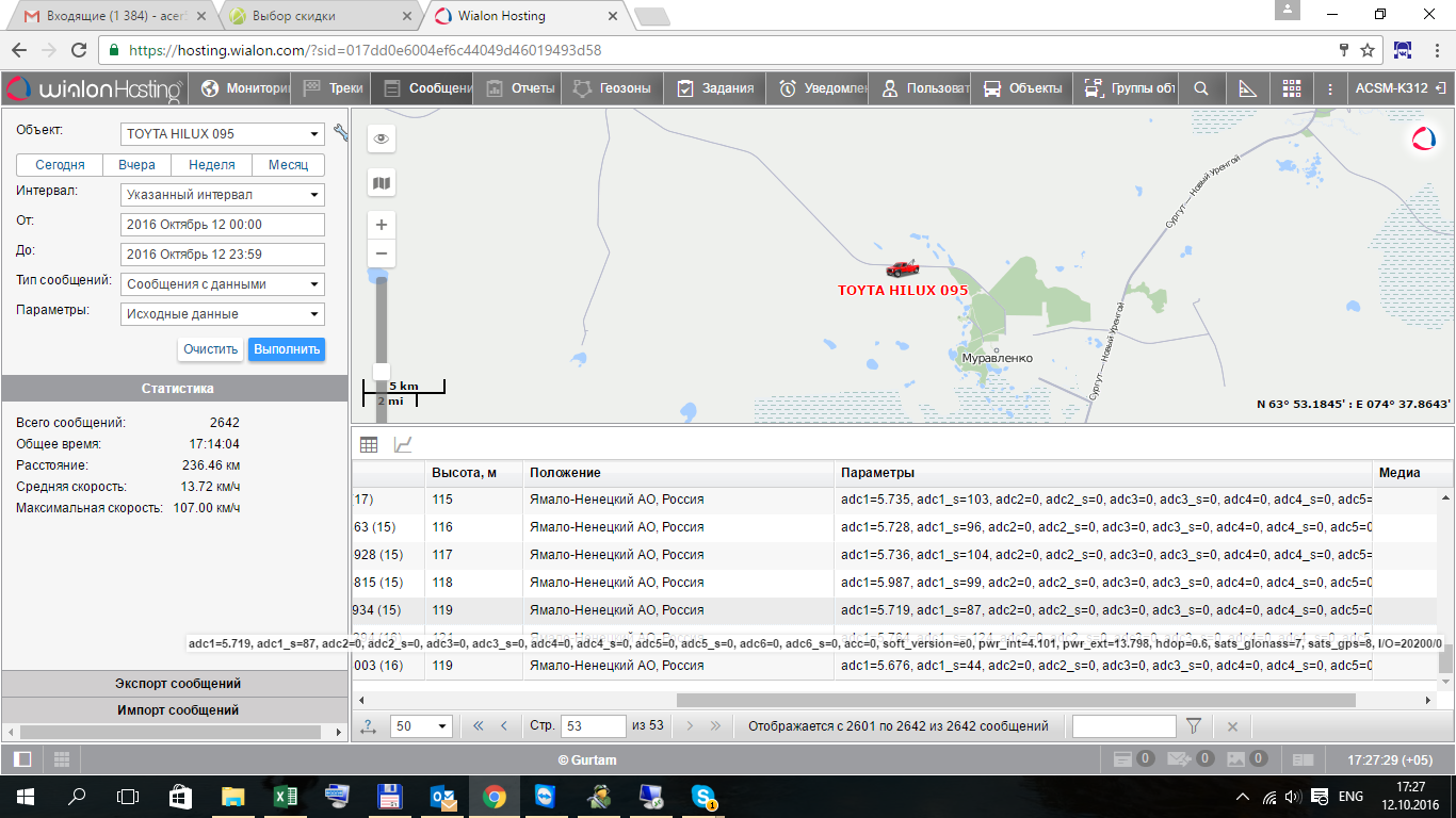

уважаемый Гуртам что за новый параметр с индексом S появился в сообщениях? adc1=122 adc1_s=-21 ???
любую, даже самую простую задачу - можно сделать не выполнимой, проведя достаточное количество совещаний.

Re: ASC
kjuman пишет:
Это тот же ADC только знаковый. Параметры были добавлены для того, что бы видеть правильные значения температурных датчиков и при этом не ломать не знаковые значения в других ADC.

1) Подскажите, пожалуйста, с чем может быть связана проблема частого записывания сообщений на приборе ASC2. Приходят сообщения с разницей по времени в 1-3 секунды при стоянке. Вроде настройки корректные стоят (стоянка 300, движение 60, радиус ошибки 15).
2) Где можно взять другую прошивку? Сейчас на приборе 1.481-3E1A1D84
552
ASC
(21/10/2016 10:34:48 отредактировано roman_k_Siberia)
Re: ASC
1. акселерометра нет - если тс стоит в боксе/под навесом - начинает метаться. настройки тут не помогают

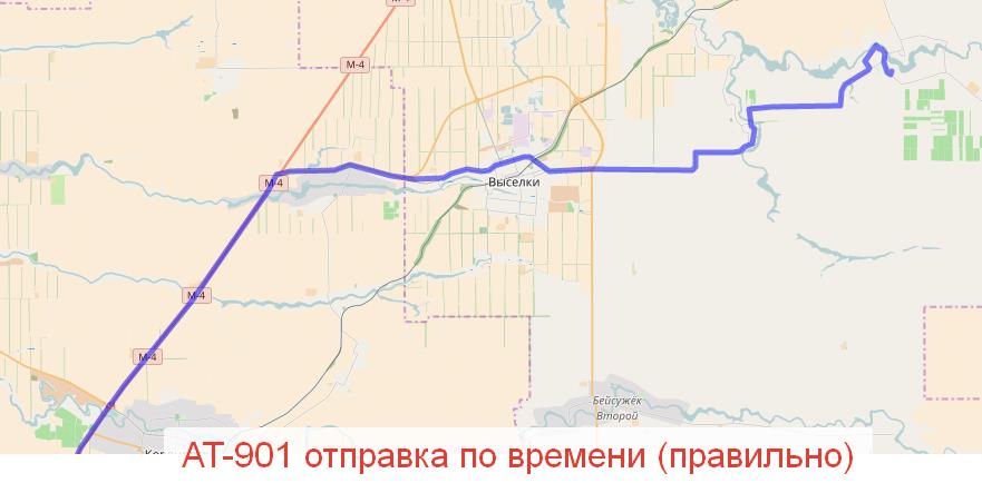

подскажите,как настроить ASC1 через конфиг, чтоб прорисовка была по дорогам, а не резала углы. или как отключить отправку данных по событиям, а оставить только по заданному периоду времени.

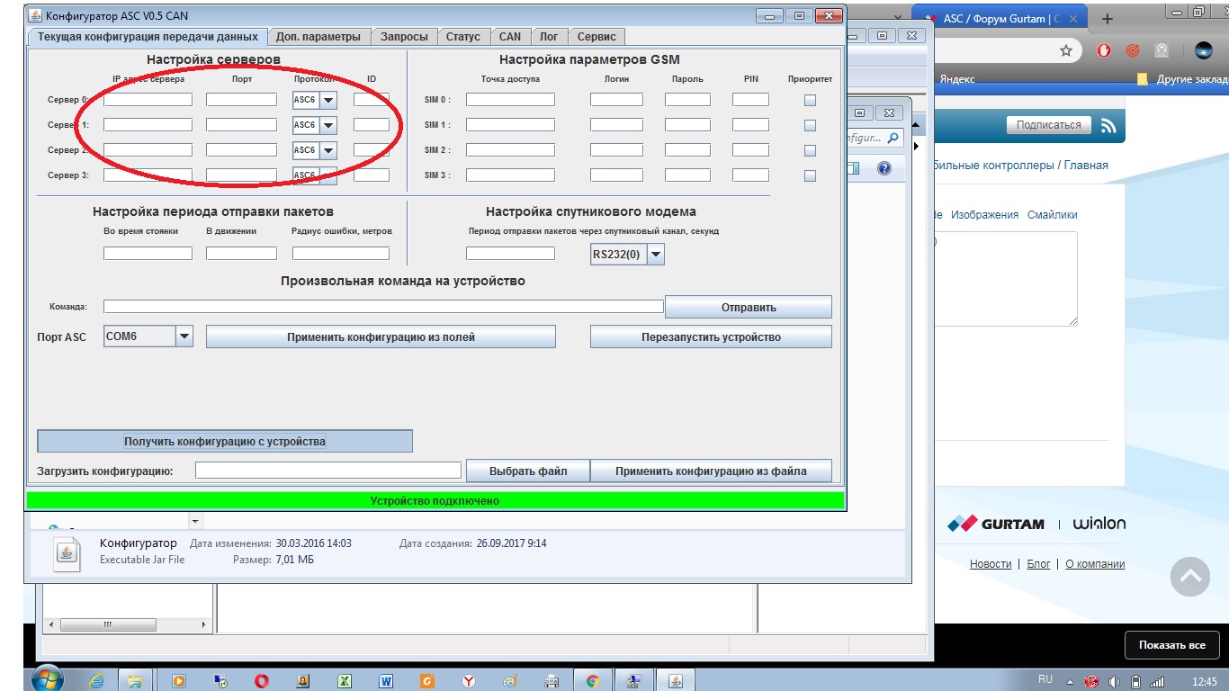

Помогите пожалуйста настроить ASC-6 по смс. Настраивал изначально каким то старым конфигуратором через командную строку. Сейчас нет возможности и нужно через смс. И ADD ME и SETHOST0 и сервер0 пробовал молчит и ничего не меняет. Возможно есть еще какие то команды ?

ASC
Re: ASC
Тут помогут smile

Здравствуйте APKCOM!
В нашу организацию прибыл автобус с предустановленным трекером ASC 6 lite, ID-00000, IMEI-000000000000000.
При попытке настройки прибор запрашивает пароль.
С уважением,
ProRegionServise.
Данное устройство было отгружено:
Кульков И.Б., ООО "КиберДом"
С уважением,
ООО "Компания АПК КОМ"
Пушкарев Станислав
Мы пытались связаться с указанным предприятием но телефоны не отвечают, звонили и писали на скайп, тоже безрезультатно.
Подскажите пожалуйста; как нам поступить для того чтобы снять пароль с прибора?
С уважением,
ProRegionServise.
Техническая поддержка не решает данные вопросы. Т.к. вопрос не технического характера.
Техническая поддержка завода изготовителя распространяется только на дилерскую сеть.
С уважением,
Пушкарев Станислав
К кому обратится с данным вопросом? В нашем регионе нет дилера АПК КОМ.
С уважением,
ProRegionServise.
В коммерческий отдел.
С уважением,
Пушкарев Станислав

Боюсь, что у нас с вами разные понятия термина "профессионализм".
Пароль с терминала действительно можно снять только в заводских условиях, о чем вам было сказано несколько раз...
От того, что данная ситуация вам лично не нравится, не стоит прилюдно "расстраиваться", займитесь лучше самообразованием.
Сергей Полетаев, АПК КОМ
http://apkcom.com/

628
ASC
Re: ASC
sergalex пишет:
Доброго дня, поделитесь драйвером ASC1 ASC3 - (версия05 конфиг апк ком не читает конфигурацию трекера)
Попробуйте конфигуратор постарше, версии 0.3, 0.25, 0.24, 0.21.

ASC
Re: ASC
0.3 не работает, других у нас нет
631
ASC
Re: ASC
sergalex пишет:
других у нас нет
2.4 для старых блоков http://www.apkcom.com/upload/content/files/ascsetup.zip
0.25 https://yadi.sk/d/DgJaj6-FvvteUg
632
ASC
Re: ASC
авторизовать юсб надо)
авторизоватьМеня 0
если пароль "0"

добрый день.
Ситуация такая, у клиента стоит ASC6, катает на Виалон ПРО, возникла необходимость перевести на Хостинг, отправляю по GPRS команду сервер0 193.193.165.165 20246 ASC6 0 , затем рестарт. Виалон пишет Unrecognized, а объект не переводится
Что  я делаю не так?
637
ASC
Re: ASC
ktoolhu Unrecognized -- это где именно пишет? ошибка выполнения команды?
Напишите, пожалуйста, на hw@gurtam.com доступ к объекту и подробности проблемы.
638
ASC
Re: ASC
отправьте
SETHOST0 193,193,165,165,20246
Баландин Александр
www.gps2010.ru
639
ASC
Re: ASC
balandinav пишет:
отправьте
спасибо
640
ASC
Re: ASC
ktoolhu пишет:
balandinav пишет:
отправьте
спасибо
Уточнили информацию о производителя.
Формат команды на латинице"SETHOST0" -- для старых прошивок, которые больше не развиваются. Если на старые прошивки отправить новый формат "сервер0" прибор высылает ошибку Unrecognized
Соответственно, для старых прошивок нужно использовать старый формат команд (латиница), для новых -- новый (кириллица).

На самом деле это 4.6
Андрей Чудин
649
ASC
Re: ASC
Здравствуйте! Спасибо! 4.6 уже установлена, но никак не может прошиться по gprs на последнюю 4.149.
Информация о новой прошивке: http://apkcom.com/news/2020/02/06/45/
Иконки для Wialon на страничке: http://global-trace.ru/ikonki-obektov/

ma-potapov пишет:
Ну наверное  это производитель ошибся так то на сайте речь идет о прошивке 4,6 в новостях

Поправили, видимо, сервер обновлений - сегодня скачивается. Пищите им на саппорт, если что - отвечают же.

Форумчане! Помогите подключиться к ASC1- драйвера и конфигуратор мне скинули, яву поставил но вот прибор нифига не определяется как надо. Кто сталкивался помогите разобраться. Стоит винда 10 ка
658
ASC
Re: ASC
obraz_2009 пишет:
Номер com-порта надо правильно указать.
659
ASC
Re: ASC
i-fonya пишет:
obraz_2009 пишет:
Com 6 ставлю- и тишина
660
ASC
Re: ASC
Ставь com2. Из 7 ки с ним работает
PROGLONASS.INFO
+79053980515
661
ASC
Re: ASC
obraz_2009 пишет:
i-fonya пишет:
obraz_2009 пишет:
Com порт любой, главное чтобы в конфигураторе номер совпадал с com портом в диспетчере устройств. Может драйвера не установлены все-таки? Они не подписаны цифровой подписью, а десятка не установит такие драйвера без отключения проверки цифровой подписи.
Иконка вложений VirCOM_Driver_XP.rar 118.73 Кб, файл был скачан 446 раз(а)
