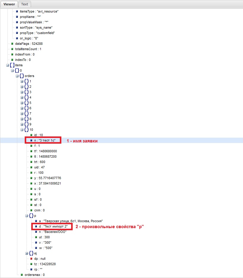

Делаю интеграцию 1с с Wialon-logistics. Возник вопрос.
Как образом с помощью метода core/search_item найти заказ по Имени или произвольному свойству? Возможно ли это?
Из мануала не смог понять как установить условие по Имени или произвольному свойству. "Эксперименты" результата не дали.
Например запрос, возвращает все заявки:
{"spec":{"itemsType":"avl_resource","propName":"sys_name","propValueMask":"*","sortType":"sys_name"},"force":1,"flags":"0x00080000","from":0,"to":0}
Ответ сервера и поля (1,2) по которым нужно установить условие поиска на скриншоте.
Поиск Заказа через API по имени или произвольным полям
  • Поиск Заказа через API по имени или произвольным полям

prog77, search_items может возвращать только удовлетворящие условиям поиска айтемы. А у найденных айтемов будут выводиться все указанные флагами пропайтемы. Т.е search_items не может вернуть только часть заказов. Он вернёт их все (если выставлен датафлаг) для каждого найденного айтема (ресурса).
Но искать айтемы можно например по наличию строки в имени пропайтема. В этом случае в ответе будут только те ресурсы, у которых есть хотя бы один заказ с таким именем (но сами заказы будут все).
Пример: https://hst-api.telepuls.ru/wialon/ajax.html?svc=core/search_items&params={"spec":{"itemsType":"avl_resource","propType":"propitemname","propName":"orders","propValueMask":"*order*","sortType":"sys_name"},"force":1,"flags":"0x00080000","from":0,"to":0}&sid=<sid>
А искать среди самих заказов придётся уже самостоятельно.

Теперь мне всё ясно с search_items. Проблема в том, что все Заказы привязываются к одному Ресурсу. При 100 заказов в день (24000 в год) поиск среди заказов будет слишком долгим. От Виалон будет приходить огромный JSON.
Вижу решение в том, чтобы постоянно удалять из Виалон завершенные/отклоненные заказы (orders/update с callMode=delete). Как только забрал статус заказа в 1с - удалил. Статус беру из ( search_items  "s":<uint>,            /* статус: 0 - неактивный (не привязан объект), 1 - активный, 2 - завершен вовремя, 3 - завершен с опозданием, 4 - отклонён */)
